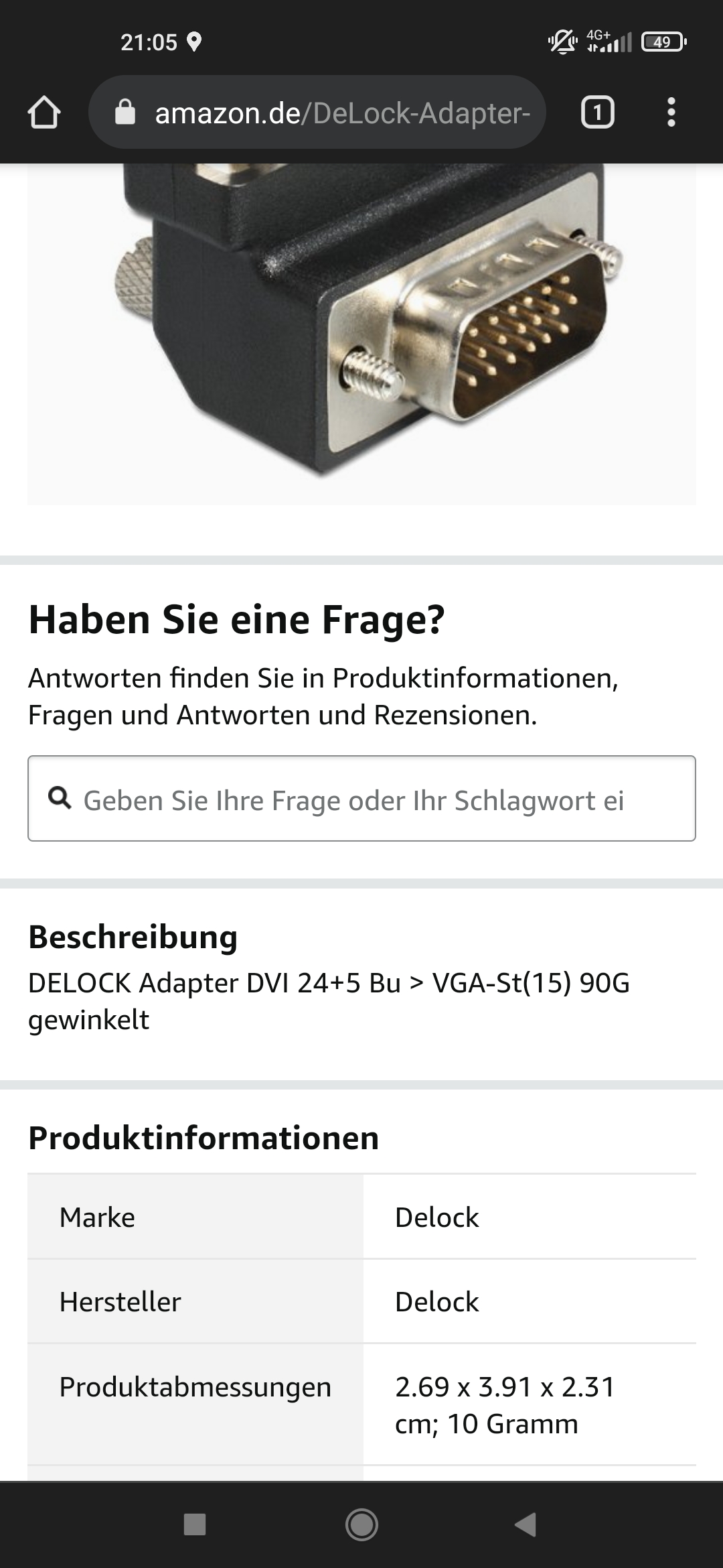

Ich habe meinen alten TLA5204B wieder Mal aus dem Schlaf
erweckt....jetzt habe ich aber ein Problem...der zweit und Drittmonitor
Ausgang haben jeweils nur VGA....könnt ihr mir sagen wie ich den an
einen Monitor ohne VGA Anschluss anschließen kann? Dieadapter welche ich
habe gehen nur von DVI zu VGA ..auch bei Amazon....

Ob ein einfacher Adapter von VGA auf DVI funktioniert liegt am Monitor,
laut DVI kann nämlich auch die VGA Analogsignale durchschleifen, nix
anderes macht dieser einfache Adapter.
Ob sich der Monitor überhaupt für die VGA Signale am DVI Port
interessiert, liegt am Monitor, ist optional.
Es gibt Konverter die machen aus dem analogen VGA Signal ein digitales
für HDMI.
Je nachdem was die so können, kosten die unterschiedlich.
Billigere haben meist eine Verzögerung, können dafür das Bild
aufhübschen, zB. wenn du Basteln magst:
https://www.amazon.com/Atomic-Market-Output-Converter-Arcade/dp/B078HH526F
Wenn du keine Verzögerung duldest, ist wohl ein Line Double besser, zB.
der OSSC, kostet halt mehr, gibt es es manchmal für 120,- in der Bucht.
Am einfachsten ist es, einen Monitor mit VGA Eingang zu haben, kostet
halt extra Platz.
