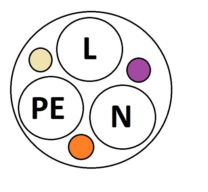

Gast #6824337
Das Bild zeigt das Kabel im Querschnitt. die 3 dünnen farbigen Adern
sind die 3 * 0,5mm². diese sind Steckerseitig eben bündig gekappt und
auf Adapterseite mit der Platine verbunden, GND, T1 und T2. zwischen GND
und T1/T2 messe ich auf der Platine jeweils 5,42 kOhm. kann man daraus
eventuell schließen, was für ein PTC/NTC da jetzt fehlt?
Der Stecker wurde anscheinend von einem langjährigen Betriebselektriker
getauscht. Keine Ahnung, wie der originale aussah und wie der auf die
Idee kam, die drei Adern einfach zu kappen und zu glauben, dass das
schon passen wird.
Hat übrigens jemand ne Idee, warum gleich zwei Temperaturfühler in dem
Stecker sitzen/saßen?
Gast #6824349
Vielleicht je einer pro Steckerkontakt nach GND. Ich würde versuchen, ob
der Fehler mit 4k7 oder 5k1 Widerständen verschwindet. Dann kämen 5k NTC
hin.
Gast #6824352
> hin.
ok, das werd ich bei Gelegenheit mal probieren. Aber das kann halt auch
nicht die Patentlösung sein. Eigentlich würde ich da gerne wieder den
originalen Stecker bzw. ein gleichwertiges Produkt einbauen. Aber sowas
scheint es irgendwie nirgends zu geben.
