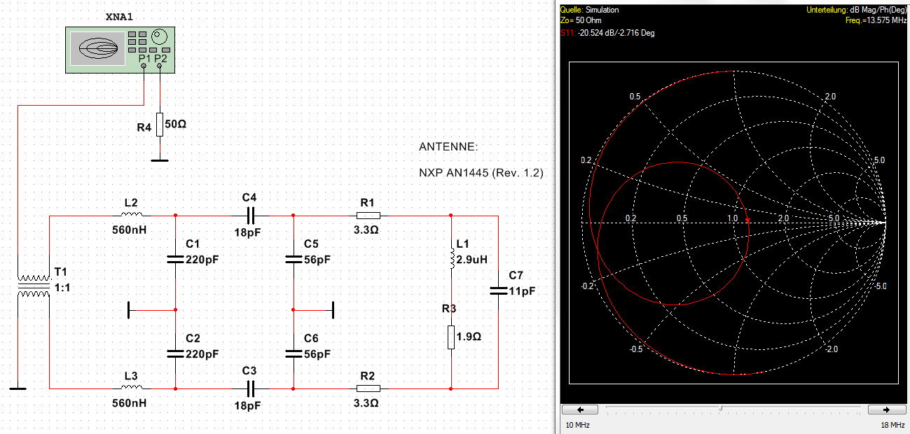

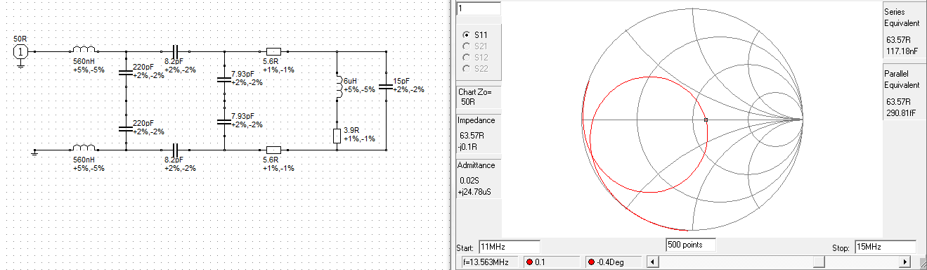

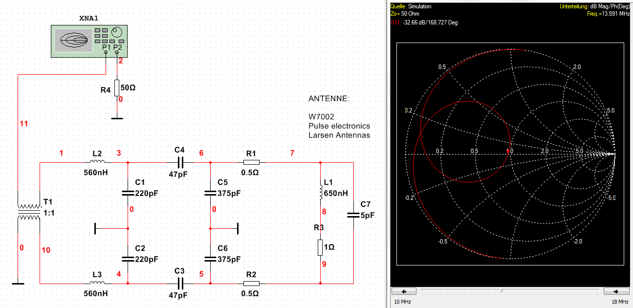

von Robert M. (r0bm)
MW schrieb:
> Es geht um 13.52MHz und meine Spule ist ein Quadrat, 70x70mm, 0.6mm
> Drahtdurchmesser, 6 Windungen.
Du liegst mit der Induktivität deiner Spule etwas zu weit außerhalb des
empfohlenen Bereiches von 0,3...3uH. Die Eigenkapazität dürfte auch
recht hoch sein um das vorhandene Anpassnetzwerk zu nutzen bzw. zu
modifizieren.
Es wäre notwendig die genauen Daten der/einer selbgewickelten Spule zu
kennen um ein passendes Anpassnetzwerk zu entwerfen.
MW schrieb:
> Während bei der fertigen Spule etwa 74pF
> Kapazität von jedem Ende nach GND nötig waren (ich habe C7/C8 im
> Schaltplan ersetzt) damit das möglichst stark schwingt...
Mit nur je 74pF für C7/8 lässt sich die W7002 von Pulse nicht auf
13.56MHz abstimmen da die Induktivität laut DB bei nur 650nH liegt. Die
im DB empfohlenen Bauteile für das Anpassnetzwerk stimmen leider auch
nicht, hier hat wohl jemand die Werte aus dem DB einer anderen
RFID-Spule blind übernommen(?). Wie groß die Kondensatoren in etwa sein
müssten, kannst du dem Anhang entnehmen.
https://productfinder.pulseeng.com/doc_type/WEB301/doc_num/L153/doc_part/L153.pdf
Das korrigierte Anpassnetzwerk (v1.5) im Adafruit PN532 Breakout Board
ist recht gut. Siehe Anhang. Die Resonanz leigt zwar leicht oberhalb von
13.56MHz, ein RFID-Tag in der Nähe der Spule wird diese dann aber soweit
verstimmen dass der Sender eine reelle Last bei 13.56MHz sieht. Die Güte
der Spule liegt bei etwa 35.
https://cdn-shop.adafruit.com/datasheets/PN532_AntennaDesign_v1.0.pdf
Die Anpassung der gedruckten Antenne in der App-Note AN1445 von NXP (s.
S.19f) ist auch sehr gut. Siehe Anhang. Die Last die der Sender sieht,
liegt bei etwa 60 Ohm, was den Stromverbrauch der Endstufe senkt und den
Leistungswirkungsgrad erhöht, ohne zu viel an Sendeleistung einbüßen zu
müssen. Die Güte der Spule beträgt etwa 30.
https://my.eng.utah.edu/~mlewis/ref/NFC/AN1445.pdf
von Josef L. (Gast)
Da die Werte der R im Anpassungsnetzwerk so niedrig sind, reicht es ja
die Serien-/Parallelschaltung der Kondensatoren abzuschätzen:
Bei 2.9µH sind es ca. 18/2+56/2+11=48pF, bei 1.9µH
(22-10%)/2+100/2+10=70pF und bei 0.65µH noch ca.
(47-20%)/2+375/2+5=212pF, und mit der Induktivität kommt man jeweils auf
etwa 13.6MHz. [Die -10/20% sind nur geschätzt was die Serienschaltung
mit 220pF reduziert.]
Wobei der direkte Parallelkondensator durchaus im Bereich der
Eigenkapazität der Spule liegen und somit entfallen könnte. Bei
angepeiltem Q=30, also 3dB-Bandbreite 450kHz, sollte eine Abweichung des
Gesamt-C-Wertes um ±1/Q also ±3.3% unkritisch sein, das wären hier
±1.5/2.5/7pF ca.

Eventuell hast du das falsch verstanden: Im Datenblatt steht "Includes
C2a and C2b values", eventuell beziehen die sich also auf die "ganze
Spule" und C2 wäre dann also die Reihenschaltung (über GND) von C2a und
C2b, also 360pF pro Kondensator, Reihenschaltung macht dann 180pF gesamt
wie im Datenblatt. Das ist zumindest nah an dem von dir errechneten
dran.
Wofür sind eigentlich C3/C4? Machen die eine Impedanzanpassung? Woher
weiß ich ob die bei mir passen?

Mal abgesehen davon, dass man über 74pF in Reihe mit ~150nH (15cm
Krokoklemmen) nicht mehr von einem Kondensator sprechen kann, bekommst
du damit natürlich keine Resonanz bei 13,56MHz hin. Ohne Resonanz bei
13,56MHz und korrekter Anpassung an das EMC-Filter ist das Filter selbst
falsch abgeschlossen und der Sender bei 13,56MHz kurzgeschlossen.

Für Eintaktbetrieb wären die Werte durchaus OK. Im Gegentaktbetrieb, wie
im DB dargestellt, wäre nicht nur C2 zu verdoppeln sondern auch C1 und
zusätzlich auch noch Rq anzupassen.
Die RFID-Spule ist Teil eines Parallelschwingkreises welcher hochohmig
ist und über C3/4 an das niederohmigere EMC-Filter anzupassen ist. C3/4
lässt sich berechnen (s. AN1445 von NXP), dazu musst du aber sämtliche
Daten deiner RFID-Spule kennen.

Empfehlenswert wäre eine Spule mit einer Eigenresonanz größer
30...40MHz. Ein Bsp. wo das nicht zutrifft findet sich im Anhang.
Die 6uH Spule wirkt bei 13,56MHz, bedingt durch die
Eigenresonanzfrequenz von nur 16,8MHz, wie eine Induktivität (mittlerer
Güte) in Höhe von 17,3uH. Dementsprechend klein sind die notwendigen
Abstimm- und Anpasskondensatoren. Die Resonanzfrequenz hängt sehr stark
von der Genauigkeit der Kondensatoren ab, das Netzwerk ist empfindlich
und schwer abzustimmen.

Keine Ahnung warum es funktioniert. Freu dich das es tut. Die 15cm
Krokoklemmen an den 74pF Cs helfen keinen Deut bezüglich Resonanz bei
13.56MHz.
Du könntest zu Vergleichszwecken die Spule von Pulse, wie weiter oben
gezeigt, mit den richtigen Abstimm- und Anpasskondensatoren versehen und
auf Funktion bzw. Reichweite mit RFID-Tags unterschiedlicher Größe
prüfen.
