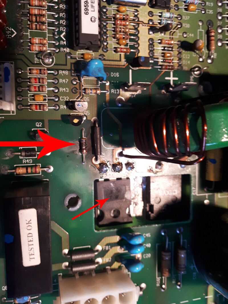

Hallo! Bei meinem Laufband war ein Transistor durchgebrannt. Leider kann
man die genaue Bezeichnung nicht mehr lesen da genau dort der Brandfleck
ist.
Eigentlich dachte ich die erste fehlende Zahl ist eine 1 aber so kam ich
von 11-19 auf kein Ergebnis. IXSH/IXST30N**C. Ich vermutete es ist es
der IXSH/IXST30N60C da bin ich fündig geworden. Könne auch von den
Werten sehr gut hin kommen.
Dieser war aber nirgends auffindbar, jedoch habe ich einen Hinweis
gelesen das es einen Ersatz für den IXSH/IXST30N60C gibt unzwar den
STGW30V60DF.

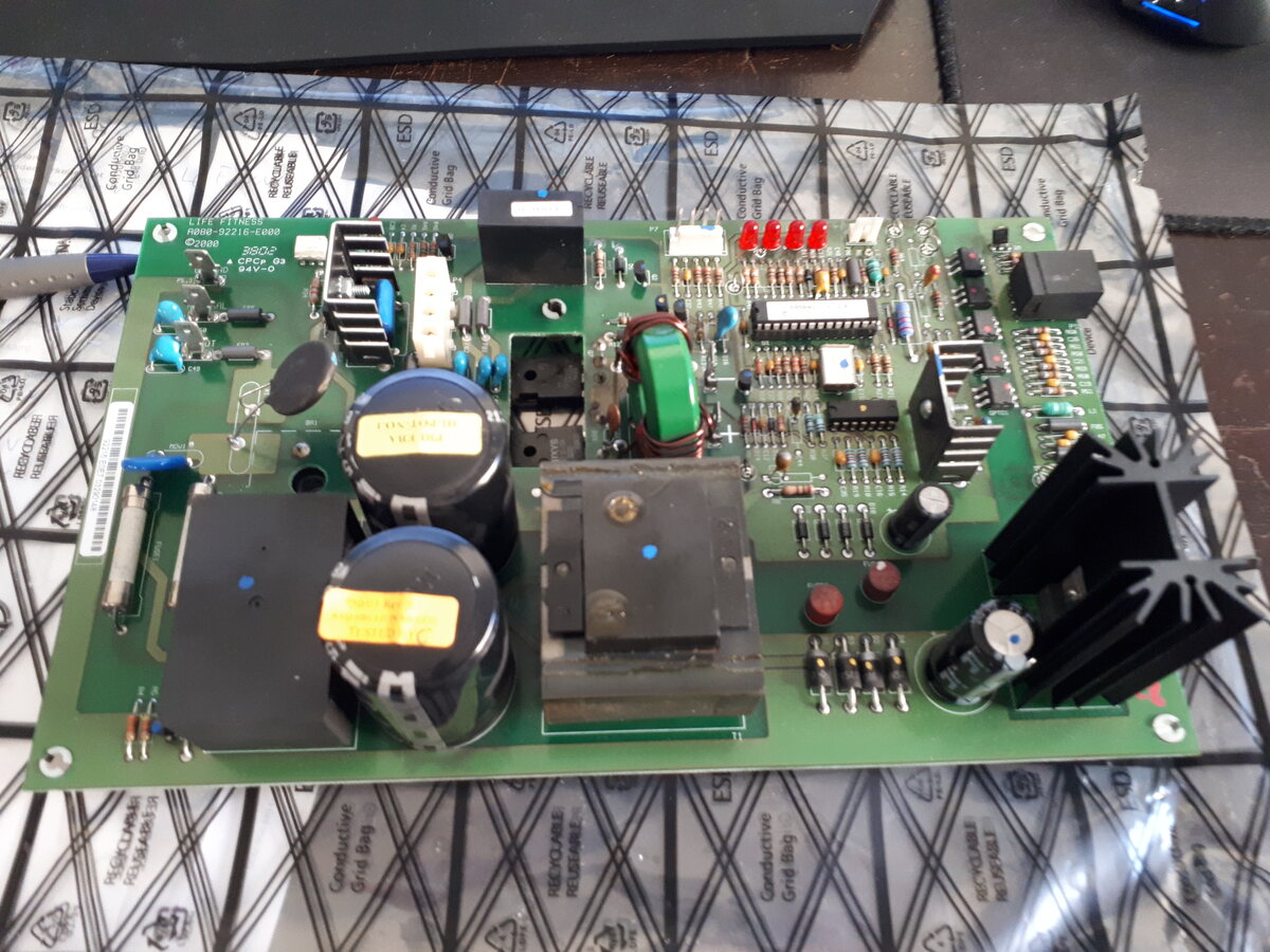

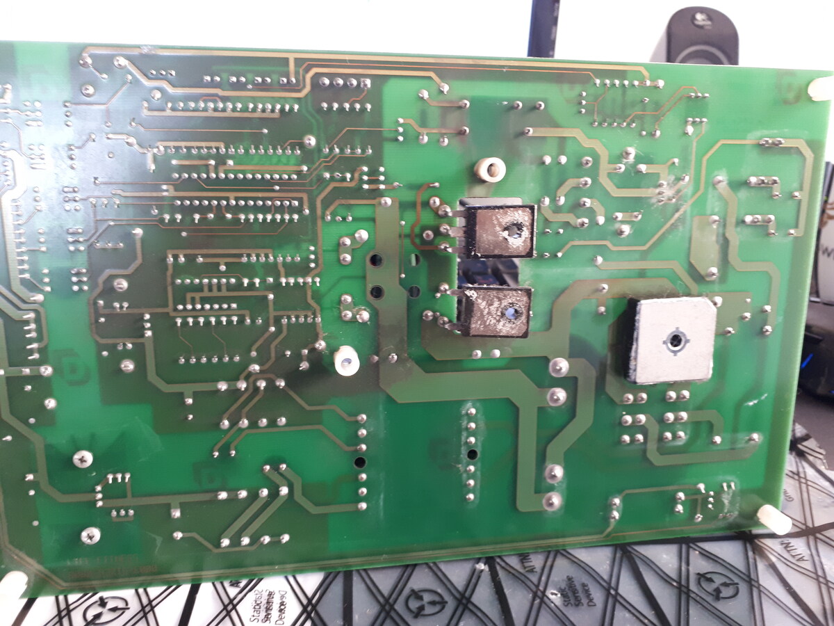

Das nebendran ist ein Gleichrichter und soweit ich sehe sind die 2
Bauteile Für den 130V DC Motor zuständig da diese über der Grünen Spule
zu den Motoranschlüssen führen. Ich Vermute der Transistor steuert die
Geschwindigkeit des Motors. Den Motor habe ich mit einer externen
Stromquelle angesteuert und er läuft ohne Probleme.
Nun habe ich den STGW30V60D eingebaut, das Laufband ging an. Als ich
jedoch ein Laufprogramm gestartet habe ist nun der Widerstand welcher
zum Kollektor führt abgeraucht. Kann mir jemand weiterhelfen? Wo könnte
der Fehler liegen?
Vermute das AC seitig alles Ok ist und der Fehler auf der DC Seite im
Bereich der Motorsteuerung liegt. Meine Elektronikkenntnisse sind leider
begrenzt.
Laufband: Life Fitness T5
Platine Zeile 1: A080-92216-E000
Platine Zeile 2: 92216 E0E7 03290148
Vielen Dank an jeden der mir weiterhilft!

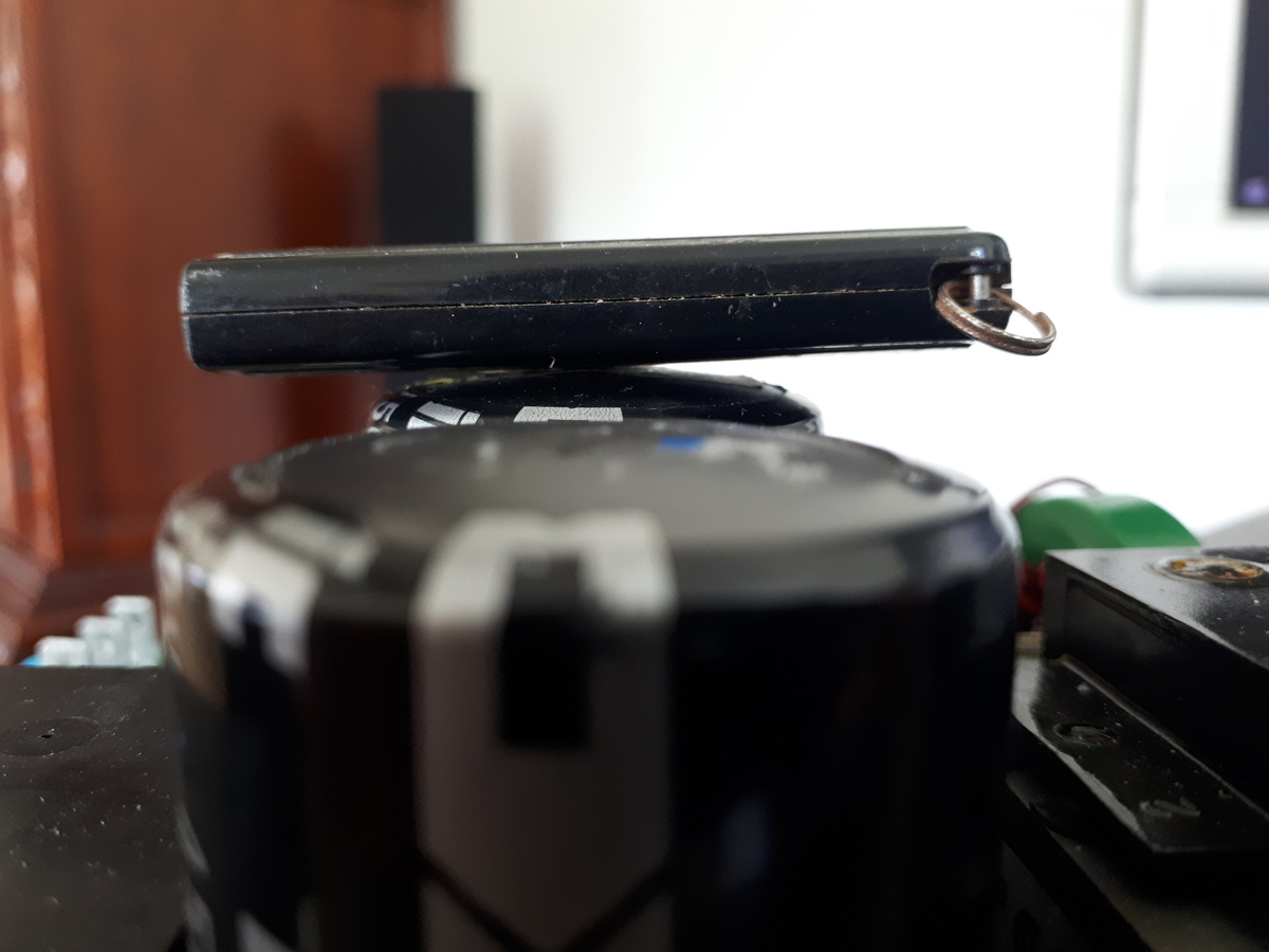

> Hmm, Kapazität und ESR der primären Elkos ?
Leider hört es da schon bei mir auf, wie gesagt meine Kenntnisse sind
begrenzt. Vermute du meinst mit den Primären Elkons die 2 Großen
Kondensatoren oder? Was ESR bedeutet weis ich nicht.
Die 2 Kondensatoren haben jeweils 450V / 470mF
Gast #6823764

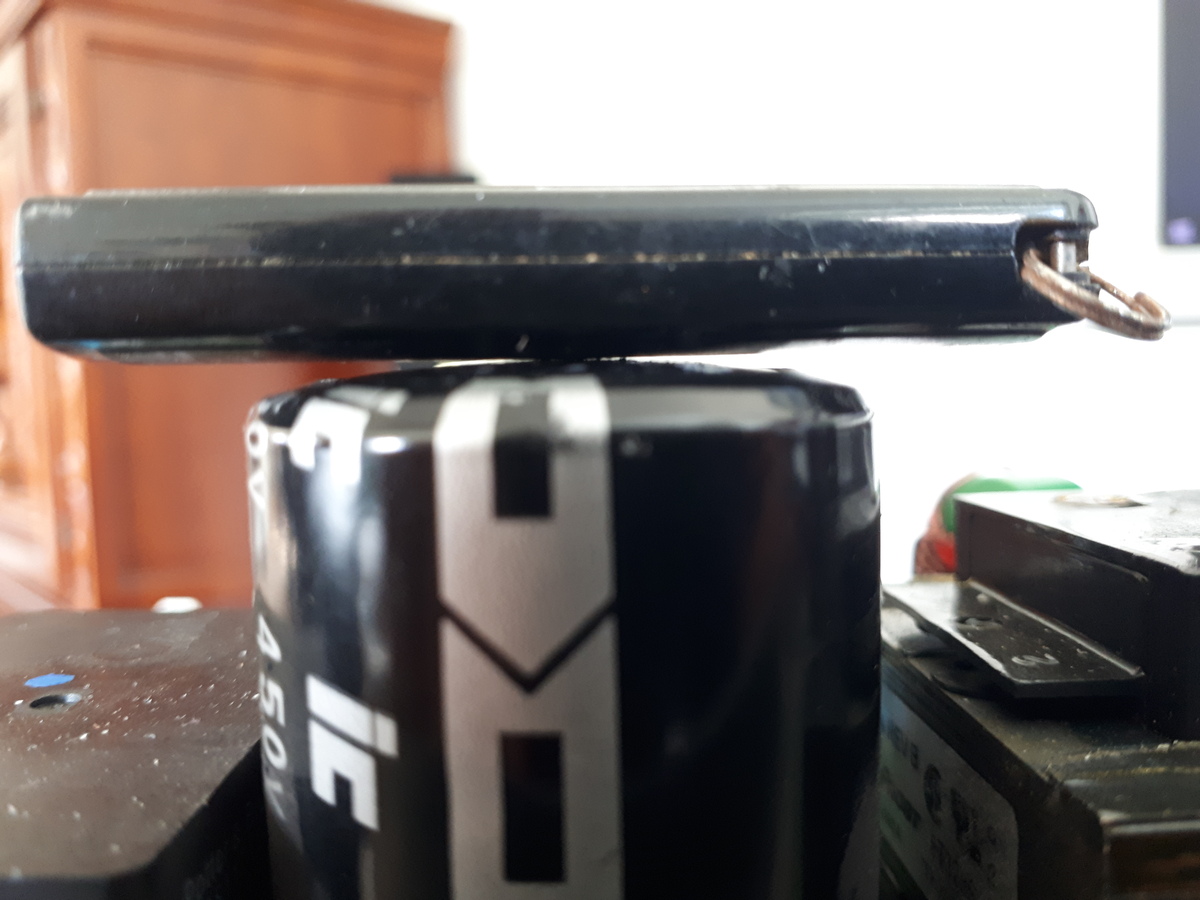

Daß die Plastikdeckel bei den Elkos hochpoppen sagt noch nix aus. Das
kann schon beim aufschrumpfen der Isolation passiert sein. Wenn man sehr
leicht draufdrückt und es fühlt sich nach dünnem Blechdeckel drunter an,
sind die hin. Genauer läßt sich das nur mit Kapazitätsmessung ermitteln.
Verdächtig sind jedenfalls Widerstand, Diode, Transistor und das Relais.
Wie wird gebremst? Nicht daß der Auslöser ein defekter Bremstransistor
ist.
Kannst du einen schaltplan des Leistungsteils machen?
Gast #6823842
Dominik G. schrieb:
> oben haben sie jedenfalls eine leichte Wölbung.
Egal. Kapazität und ESR messen, bzw. zumindest überprüfen (Aufladung
über Widerstand und Ueit stoppen, einkoppeln einer kleinen
Wechselspannung über kleinen Vorwiderstand und Spannungsteilereffekt
messen) ob die noch tun.

OP #6823943
Da ich eh den durchgebrannten Widerstand bestellen musste habe ich
gleich 2 neue Elkos  mit dazu gepackt. Soweit ich weiß muss man die
Elkos zum prüfen auslöten dann kommen da gleich 2 neue rein und ich kann
diese schon mal abhaken. Die sind ja auch schon ca 18 Jahre alt.
