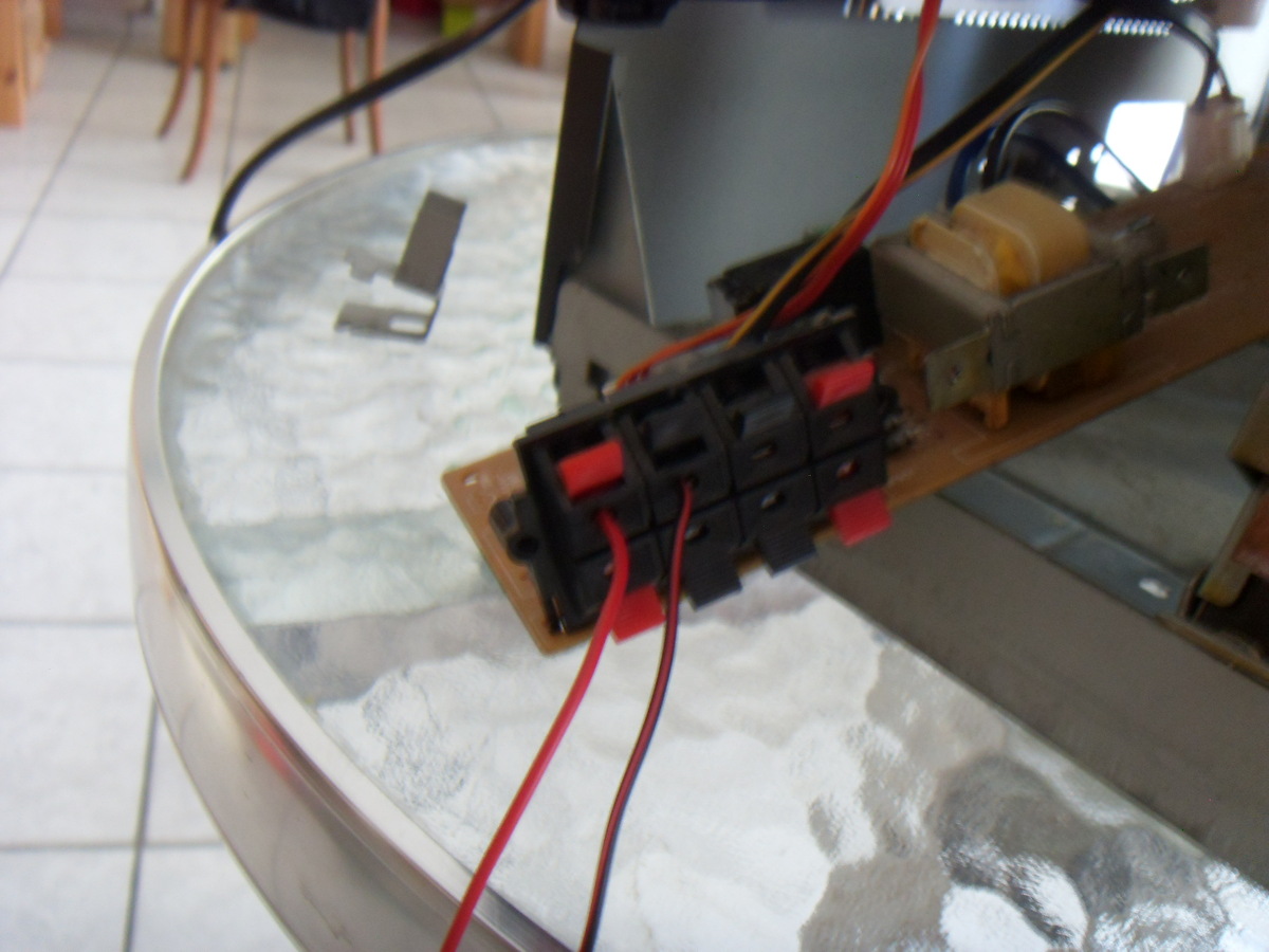

Ist es normal bei einer solchen Anlage , dass man die 4 Lautsprecheranschlüsse alle belegen muss, damit die Boxen funktionieren, d.h. nicht nur einen Anschluss allein belegen kann und diese einzig angeschlossene Box dann funktioniert ? Als Einzelanschluss funktioniert nur das rechte obere Anschluss- Paar (auf dem Foto mit weißen Kabeln belegt). Schließe ich eine einzelne Box an einen anderen Anschluss an, geht sie nicht, nur dann, wenn wie auf dem Foto zu sehen ist, alle Anschlüsse belegt sind !?

Bist du sicher das bei der seltsamen Farbwahl auch die richtigen Anschlüsse im richtigen Loch stecken. ?? Das kann + ist einer der häufigsten Fehler. Was auch ein sehr beliebter Fehler ist, das der Kabel zu lang oder zu viel Ohm hat. Auch ein beliebter Fehler den ich lt. dein Foto erkenne ist, das die Kabel KEIN Kontakt mit der Klemme haben. Das kannst du testen in den du vorsichtig dran ziehst. Kommt der dir dann entgegen, wars nix mit Kontakt. Wenn der sauber drin sitzt, ist das schon ein Widerstand wo man es richtig spürt. In allen Fällen kommt an der Box nix mehr an. Ich empfehle dir bei Pollin ein paar Lautsprecher-Kabel-Sätze zu kaufen. Allein der Weiße da sieht sehr dünn aus. Mehr als 1 Meter würde ich den nicht wirklich zutrauen. Ich kenne das Modell nicht. Aber einige AUDIO-Verstärker sind 2 Verteiler-Verstärker. z.b. meiner. Da kann ich vorne mit einen kleinen Schalter die passenden Boxen auswählen. Und zu jeden Schalter gehören die passenden 2 Anschlüsse. Ich habe aber noch nie gehabt, das wenn eine Kabel lose war, das Paar versagt hat. !!! Aber vielleicht lerne ich ja was neues. ;)

Manfred S. schrieb: > Ist es normal bei einer solchen Anlage , dass man die 4 > Lautsprecheranschlüsse alle belegen muss, damit die Boxen funktionieren, > d.h. nicht nur einen Anschluss allein belegen kann und diese einzig > angeschlossene Box dann funktioniert ? Richtig lesen: Die unteren Anschlüsse sind für Surround, da wird im nomalen Stereo-Betrieb nichts herauskommen, außer man kann irgendwelche Pseudo-Surroundmodi einstellen. Also ein Stereopaar an die oberen Klemmen, den Rest unbelegt lassen und den Surroundkram abschalten bzw. auf Stereobetrieb stellen. Bei Quellen wie CD oder Radio muss es dann funktionieren.

Puhh, echt schwierig, kann einstellen, was ich will, das obere Anschlusspaar funktioniert nur, wenn am unteren auch ein Paar angeschlossen ist. Eine einzelne Box bringe ich nur zum Laufen, wenn ich sie oben rechts anschließe, wenn ich mich recht erinnere war dies aber früher auch mal oben links möglich. Ist da ein Wackelkontakt unterwegs oder was kann da los sein ?

Das hört sich nach Kontaktfehler an. Lötstellen und Stecker im Gerät prüfen, besonders Nähe Verstärker. Kann aber auch schlechter Elko sein.

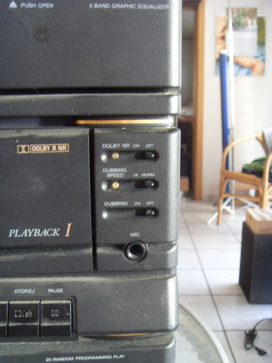

Manfred S. schrieb: > Puhh, echt schwierig, kann einstellen, was ich will, Weiter oben war von Surround die Rede, und du zeigst Schalter fürs Tape. Genug getrollt!
