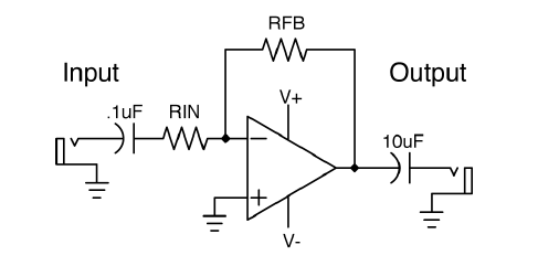

Hallo
ich sehe im Netz ab und zu Verstärkerschaltungen im Audiobereich, bei
denen ein- und/oder ausgangsseitig fürs AC Coupling (weiß nicht wie die
korrekte deutsche Übersetzung lautet. Kapazitive Kopplung?) polarisierte
Kondensatoren verwendet werden.
Vielleicht habe ich da noch einen grundlegenden Anfängerdenkfehler. Aber
ich dachte, das Signal bezieht sich auf Masse und kann dieser ggü.
positiv oder negativ sein. Ist das falsch? Würde der Kondensator nicht
z.T. gegen seine Polarisation betrieben?

Nicht immer.
An einem Eingang bezieht sich das Signal auf Masse (Abschirmung).
Aber innerhalb der Schaltung kann man den Bezugspunkt verschieben, z.B.
bei Versorgung durch nur eine 9V Batterie deren Minuspol mit Masse
(Abschirmung) verbunden ist auf 4.5V.
Dann besteht zwischen dem um Masse pendelnden Eingangssignal immer eine
Gleichspannungsdifferenz von 4.5V zum um 4.5V pendelnden internen Signal
und der Kondensator übernimmt eine Wechselspannungskopplung fürs
Audiosignal während er die unterschiedliche Gleichspannung trennt,
sperrt, nicht durchlâsst. Es gibt aber einen Einschaltplopp.
Und genau an der Stelle kann man dann einen Elko richtig gepolt
einsetzen.
Ebenso am Ausgang um vom um 4.5V pendelnden Signal wieder auf Masse (0V)
als Bezugspunkt zurück zu kommen.
So lange die Spannung am Elko nicht relevant negativ wird (-2V) überlebt
er.

1) Es gibt auch bipolare (bzw. nicht polare) Elkos, diese werden sehr
häufig genau für diesen Zweck (DC Block für Audio-Endstufen) verwendet.
2) Während sich der Ein bzw. Ausgang auf Masse bezieht, muss dies beim
Schaltungsteil auf der anderen Seite des Kondensators nicht der Fall
sein (einer der Gründe, wieso der Kondensator überhaupt eingesetzt
wird...)
Bei Single-supply Schaltungen mit Opamps zum Bespiel wird das
Bezugspotenzial VCC/2 sein, so dass das Signal opamp-seitig immer
irgendwo zwischen GND und VCC liegt. In diesem Fall kann man problemlos
auch einen polaren Elko verwenden (plus richtung Opamp, minus auf der
masse bezogenen Seite)

Da der Elko nur koppeln soll hat er "längs" für das Signal einen
möglichst geringen Widerstand.
Zwischen den Anschlüssen entstehen deshalb nur mV an Wechselspannung und
eine Polungsumkehr kann wegen des begrenzten Aussteuerbereichs der
opamp-Ausgänge fast nicht vorkommen außer bei Ein- oder
Ausschaltvorgängen.

MaxKL schrieb:
> aus Make:Analog Synthesizers. Generic inverting buffer (S. 127)
Da liegen die Elkos im Durchschnitt an 0V.
Es fehlen (z.B. 100k) Widerstände direkt am Eingang nach Masse und auch
Ausgang nach Masse um den Pegel bei nicht reingesteckten Steckern zu
definieren.
Auch fehlt ein Widerstand (z.B. 100 Ohm) zeischen OpAmp und Elko um den
OpAmp am Schwingen wegen kapazitiver Last zu hindern.
Zudem sehen die Elkos in der Kapazität nicht nach der unteren
Grenzfrequenz berechnet aus, sondern 'viel bringt viel' auch viel Plopp.
Die Schaltung ist also weitgehend Murks.
Und mit gutem Klang haben Elkos nichts zu tun.
