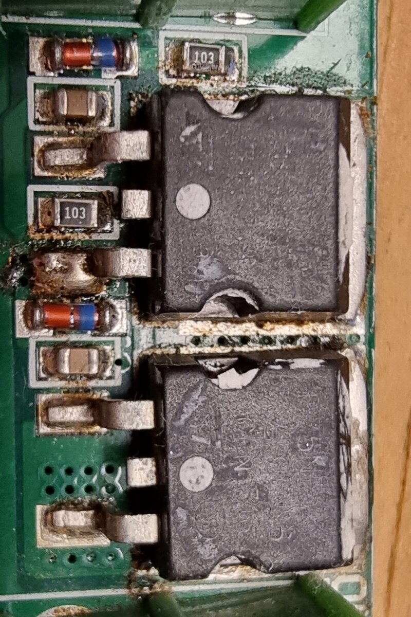

hallo,
vielleicht hat ja jemand bereits Erfahrung mit dem Thema.
Habe bereits das zweite Paar ideale Dioden im Ebike verschmort, und zwar
immer mit der Schiebehilfe. Verbaut habe ich zwei Akkupacks mit knapp
über 500Wh (36-42V ca). Das ganze funktioniert auch traumhaft bis ich
die Schiebehilfe in Anspruch nehme, dann riechts verbrannt und nix geht
mehr. Die Leistung der Dioden hält bei "normaler" Fahrt also z.B. in 2h
1100Wh verbraten locker aus ohne irgendwelche Anzeichen von Überhitzung
zu zeigen, aber spätestens beim zweiten oder dritten Betätigen der
Schiebehilfe vom Levo ists aus mit der Maus.

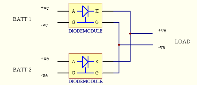

Beide Akkus über die "idealen Dioden", 2 Module zum Motor.

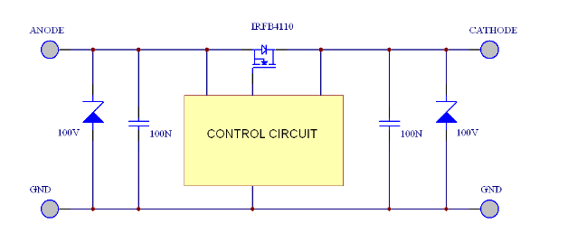

Mutig einen 100V-FET mit einer 100V Zener zu schützen und dann von der
falschen Seite Energie über eine alles andere als einfache Quelle zu
liefern... Naja.
Erstens ist die Zener schnarchlangsam wenn es darum geht was zu
schützen. Und 2. sind die 100V bei 5mA definiert... bissi wenig wenn der
Motor Strom liefern möchte aber nicht kann weil da ein paar Dioden im
Weg sind.
iaW: Das Schaltungskonzept gehört überarbeitet damit berücksichtigt wird
der Motor nicht nur Senke sondern auch als Quelle arbeiten kann - ohne
das es dabei zu Geruchsbelästigungen kommt.
btw: was bedeutet "schieben"?  Wirklich so schieben wie man das macht
wenn man ohne E-Motor einen steilen Berg hinauf schiebt? Oder ist das
auch so ein umgedeutetert Begriff wie "Bike" unter dem ich mir was
Motorradähnliches vorstelle (und kein E-Radl)

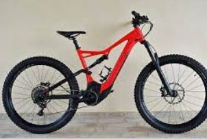

von P. E. (p_e)
ein älteres turbo levo mit einem brose motor

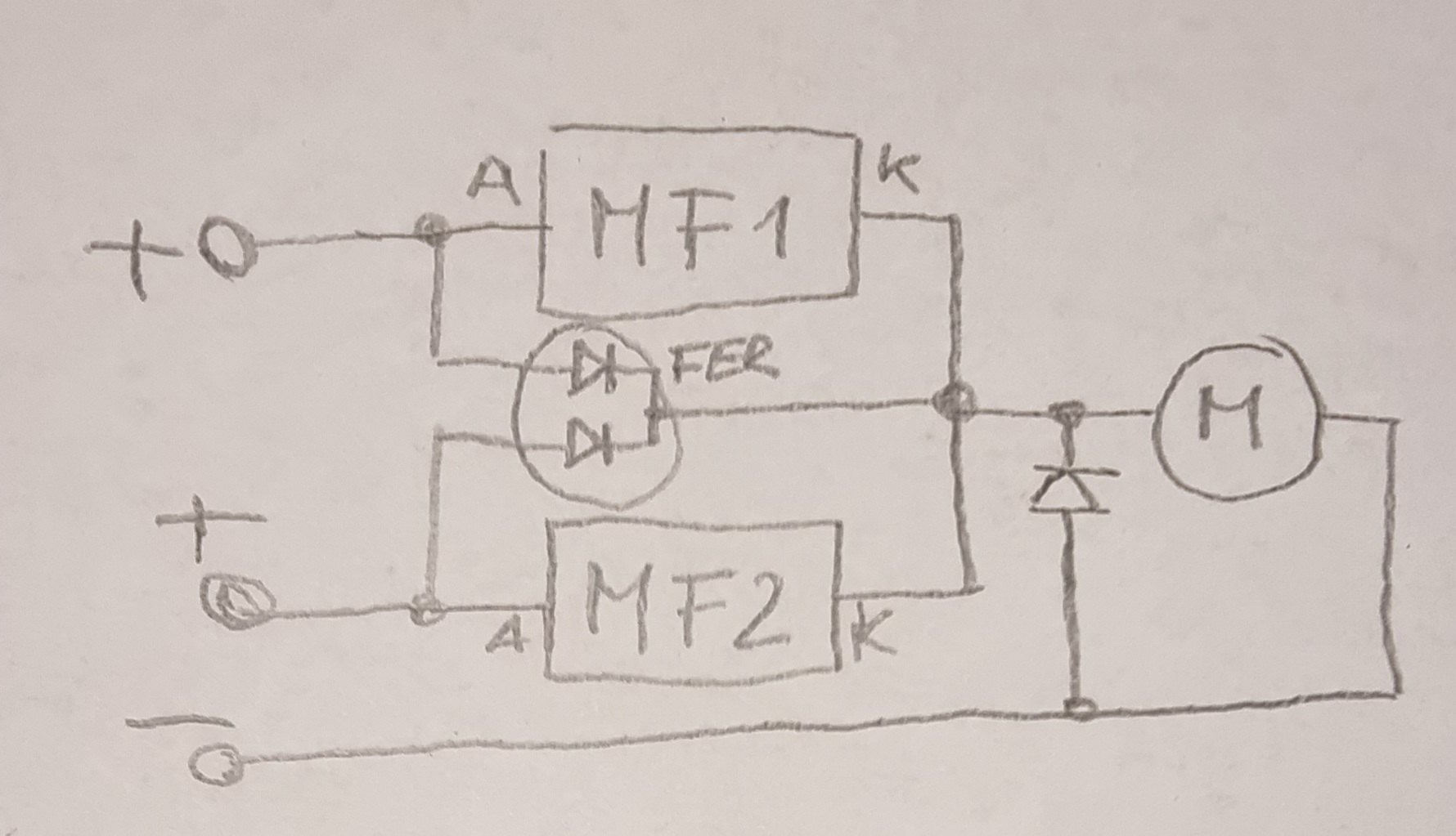

hmm maximal dürfte der Motor an die 20A Spitze ziehen (bei meiner
letzten Tour steht was von maximaler Motorleistung 430W im Protokoll),
was der im Schiebemodus zieht steht nirgends aber ich schätze maximal 2
bis 3A,
ich hätte noch ein paar Schottky zu 20A rumliegen, wären die schnell
genug als Freilaufdioden?
von P. E. (p_e)
Harald W. schrieb:
> MiWi schrieb:
>> Oder ist das auch so ein umgedeutetert Begriff wie "Bike" unter dem
>> ich mir was Motorradähnliches vorstelle (und kein E-Radl)
> Ich vermute mal, beides ist falsch und der TE meint ein Pedelec.
von Harald W. (wilhelms)
P. E. schrieb:
Ob "E-Bike" oder "Pedelec" kann man nicht anhand eines Bildes,
sondern nur anhand der mitgelieferten Papiere erkennen.

anbei ein Typ der "Dioden"
https://www.ebike-solutions.com/media/pdf/8a/ea/e1/Installation-and-Operating-Instructions-Ideal-Diodes-V1-0.pdf

leider finde ich keine Datenblätter weder von den chinateilen noch von
den teuren Teilen:

von P. E. (p_e)
schaut schlimm aus 2 MOSFET STP75NF75
von Helge (Gast)
OK diese chaltung dürfte zu langsam sein. Das bedeute, die schaltet bei
jedem Motorimpuls langsam ein und danach wieder langsam aus. Dann fällt
mehr als 1V am Transistor ab, weil nur die 'normale' Diode wirkt, bis
der durchschaltet.
Ich würde versuchen, eine FERD Diode parallel zu den beiden Modulen zu
schalten. Die sind schneller, an denen fallen aber ca. 0,5V ab. Beispiel
https://www.st.com/en/diodes-and-rectifiers/ferd30l60c.html
von P.e. (Gast)

So ungefähr?
von Helge (Gast)
Entweder so, oder 2 Stück für die Sicherheit. Dann werden die
hoffentlich nicht zu warm beim anfahren.
von P.e. (Gast)
Danke
von Jens G. (jensig)
P.e. schrieb:
> So ungefähr?
Nein. Wenn du das schon immer so ähnlich gemacht hast (auser das bisher
keine (P)FERD dabei war), dann braucht man sich nicht zu wundern. Die
Dinger wollen nämlich grundsätzlich eine Masseanbindung haben ...
Ansonsten - mache einen Low-ESR-Elko direkt an jeden ID-Ausgang ran, der
Spannungsspitzen von der Motorschaltung her dämpft. Denn offensichtlich
kommt die ID etwas durcheinander, wenn da höherfrequente
Impulsströme/-Spannungen für die Diode sichtbar werden.
