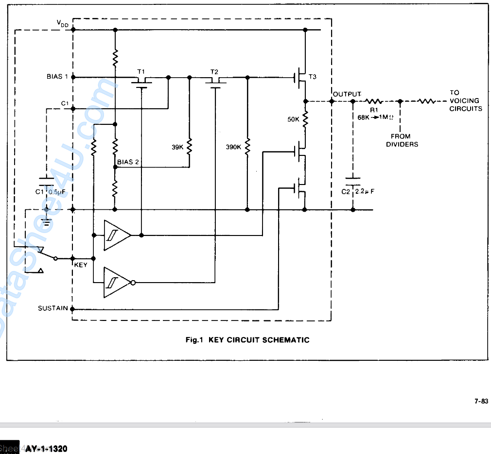

Da fällt mir mein altes Elektor-Piano ein. Der Hüllkurvengenerator war
ein spezieller Chip für je eine Oktave.
https://datasheetspdf.com/pdf-file/547503/GeneralSemiconductor/AY11320/1
https://www.elektormagazine.de/magazine/elektor-197809/56522
von 1978. Anschlagdynamik rein analog mit Kondensator-Entladekurve.
