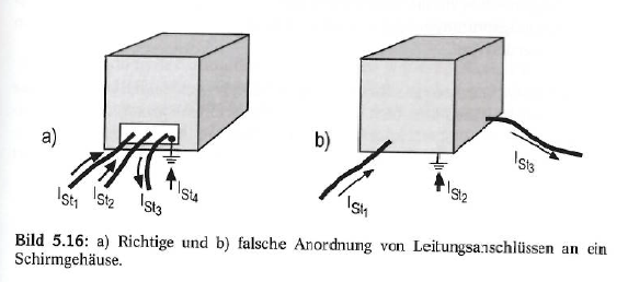

wenn es um das Einführen von Kabeln in ein geschirmtes Gehäuse geht wird
in den EMV Büchern ja immer empfohlen so vorzugehen wie in Bild 1, d.h.
alle Kabel an möglichst einer Stelle durchzuführen.

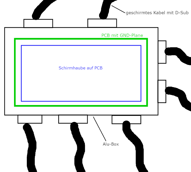

Jetzt habe ich aber ein Gehäuse wie in Bild 2, mit Steckern an allen
Seiten, was schon von der Anzahl der Stecker im Vergleich zur
Gehäusegröße nicht anders geht. Die Platine im Gehäuse füllt im
wesentlichen den ganzen Raum aus. Als Schmankerl ist 80% der PCB Fläche
mit einem Schirmdeckel abgedeckt.
Dieses Konzept ist so wie es ist.
Wie könnte man das GND-Konzept angehen (mit Begründung)? GND nur an
einer Stelle mit den Gehäuse verbinden und alle Verbindungen "in der
Nähe" dieser Stelle vorbei zu führen klappt schon wegen der schieren
Anzahl der Leitungen nicht. Etwas 100 analoge Signalleitungen an die
ganzen Stecker.
Vielleicht GND-Fläche und Gehäuse an mehreren (vielen) Stellen verbinden
(Abstand <Lambda/10) damit es wenigstens keine Resonanzen geben kann?
Dann wäre man bei dem Konzept von dem das EMV Buch abrät. Aber die
Stecker sind nun mal so verteilt wie sie sind.
Any hints? (und v.a. mit Argument warum es gut sein soll)
Vielen Dank.

Gast #6824174
Der Ist-Zustand ist nicht so toll.
Mich würde interessieren wie es das Forum machen würde wenn man was
ändern könnte. Die Methode aus dem Lehrbuch so wie ich mich normal dran
halte kann man leider hier nicht in seiner Reinform durch ziehen.
Große mechanische Änderungen sind nicht drin (Größe Gehäuse, Postion
Stecker, Größe PCB und Schirmhaube)
Aber die erwähnten Details könnte man ändern: Wie PCB GND Plane an das
Gehäuse (bzw. die DSub-Schirmkontake) anschließen? Liegt die
(beidseitige) PCB-Schirmhaube vollumfänglich auf der PCB-GND-Plane, oder
nur an einer Stelle oder an einer Kante verbunden?
Oder etwas anderes? Solange man die Sachen in der Zeichnung lässt, aber
die Verbindungen selber designen kann.
Gast #6824292
Aus was ist das Gehäuse, Plastik ? Dann gibt es eh keine Verbindung.
Alu-Druckguss ? Wozu dann der Abschirmdeckel. Da die ganze Platine
offenbar eine GND-Plane hat die den Namen auch verdient: Verbinde diese
rundrum an zumindest den 3 Seiten mit Steckern mit dem Gehäuse. Also
nicht nur punktuell, sondern rundumlaufend, z.B. mit Kupferblechstreifen
die am Platinenrand aufgelötet von innen ans Gehäuse kratzen. Und sorge
an jedem Stecker an jeder Leitung für eine Abblockung zur GND plane
also einem Stützkondensator zwischen Leitung und Masse mit einer
Kapazität die gerade das Nutzsignal nicht stört.
Ein ESD Funke muss ruckartig das ganze Gehäuse und die ganze GND Plane
auf ein anderes Potential ziehen können und jede Leitung gleich mit.
Dazu muss es sehr gut leitfähig sein und niederinduktiv.
Gast #6824745
Tatsächlich ...
Gestrahlt oder Kabelgebunden, welcher Frequenzbereich, wie groß ist die
Überschreitung?
Oder reagiert es empfindlich auf Bestrahlung?
Jede Schrimmaßnahme greift deutlich zu kurz, wenn die Störungen über die
Kabel eindringen, bzw. ausgesendet werden.
Die sind nämlich eine um Welten bessere Antenne als jede mangelhafte
Schirmung.
Für jede Frequenz brauchst Du auch eine Struktur die das effektiv
abstrahlen kann.
Wenn man den Frequenzbereich der Überschreitung kennt, ist es auch viel
sinnvoller sich mit Nahfeldsonde und Speki auf die Suche zu begeben was
denn eigentlich stört.
Wenn Deine Störung auf der Masse ist, ist ein damit verbundenes Gehäuse
mit Sicherheit keine Verbesserung.
