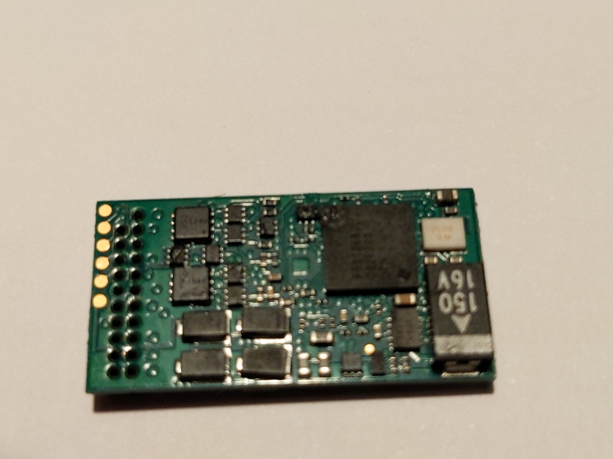

ich wollte mal fragen. Bei SMD Bauteilen hat man ja die Möglichkeit sich
für verschiedene Größen zu entscheiden. Welche Vor- und Nachteile bieten
sich da, wenn man ein besonders kleines Package wählt?
Mir fällt da spontan ein:
- Fertigung mit kleinen Bauteilen überhaupt beim Hersteller möglich?
- kleinere Verbindung zwischen PCB und Bauteil -> für größere Ströme
problematisch?
- Testen wird schwieriger -> Oszi-Probes ans Bauteil bringen
- Kühlung wesentlich schlechter da kleinere Oberfläche -> maximale
Verlustleistung begrenzt

Ein Argument gegen kleine SMDs gerade für Bastler, wurde noch nicht
genannt - je kleiner desto fragiler. An einem 0805 z.B. kann auch ein
Grobmotoriker einen Draht anlöten und den Tastkopf anhängen. Der hält
mechanische Belastung viel besser aus als ein 0603er oder gar 0402er.
Und bei 0201er braucht man dann meist schon ein Mikroskop um qualitativ
noch gut was anzulöten/umzubauen. Also nochmal der weise Spruch - so
groß wie möglich, so klein wie nötig.

Mein Standard sind 0603, die kann man noch entspannt ohne optische
Hilfsmittel (naja, Brille) löten. bei 0402 geht das nicht mehr wirklich,
das ist eher löten nach Gefühl. Aber mit 0402 hab ich Gott sei Dank nur
seltens was zu tun geschweige denn noch kleiner. Jaja, mit Übung und
einem gescheiten Mikroskop kriegt man auch das hin, aber wozu, wenn es
nicht nötig ist?

Diese fiese Platine zu reparieren macht mir keinen Spass. Selbst dran zu
messen macht keinen Spass.
Und es lohnt sich auch nicht, das Equipment zu holen um zu können.
Mag sein, kann ich nicht beurteilen, denn auf dem Bild kann man nichts
erkennen.
Mir macht es durchaus Spaß, SMD-Bauteile zu vearbeiten, und ich sehne
mich nicht nach den "seligen" THT-Zeiten zurück. Das größere Problem bei
der Reparatur so einer Platine ist das Erlangen der Unterlagen, um den
Fehler einkreisen zu können.

Jörg W. schrieb:
> denn auf dem Bild kann man nichts erkennen
Das Photo ist zwar schlecht, spiegelt aber die Realität gut wieder: so
erscheint sie auch dem unbewaffneten Auge.

MaWin schrieb:
Dann solltest du eine Brille aufsetzen oder das mit der Elektronik sein
lassen.
