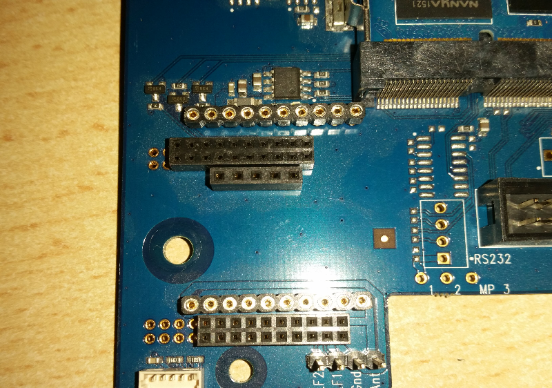

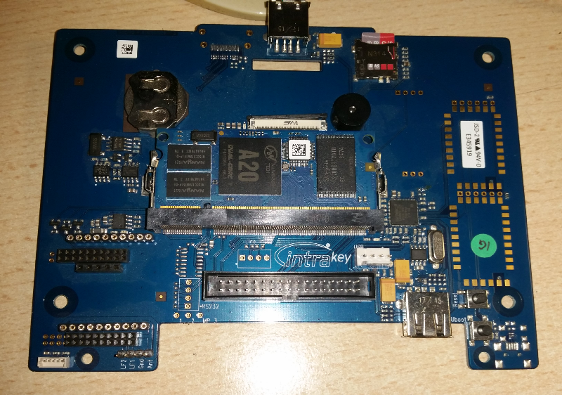

Ich habe auch 2 Systeme der Fa. Intrakey gefunden ..."Bargeldaufwerter"
meint die da startende Applikation..negative Inflation? :-)
Die Fa. scheint es nicht mehr zu geben aber evtl. kann man ja da was
machen. Die Dinger basieren auf jeweils einem SoMPI Allwinner A20 Dimm
mit 1Ghz und offensichtlich leider nur 512MB und 4GB RAM/ROM. Da booted
sogar ein Linux, sieht man auf dem TFT Grafikdisplay. Das System besteht
jeweils aus einem speziellen Breakout Board mit Displayschnittstelle und
USB mit zusätzlichem SMSC LAN9514 Chip, einem Micro-SD Card Slot und
etwas Gemüse. Offensichtlich ist in einer Ecke auch ein WLAN Modul
vorgesehen..in verschiedenen möglichen Varianten.
Kann da Jemand erkennen was man da passen könnte?
Der DIMM enthält ja auch einen Ethernet PHY, man muß angeblich nur eine
Ethernetbuchse anschließen..die befindet sich aber nicht auf dem
Breakout Board.
Dafür gibts eine weitere Platine die über ein 34 poliges "Floppykabel"
angeschlossen wird. Da wirds komplizierter. Dort sitzt ein STM32F072 und
kümmert sich offenbar um weitere Peripherie...

Keine Ahnung, habe noch nicht gemessen. Die LanBuchse befindet sich auf
der Platine die über das Bandkabel angeprömpelt ist, unmittelbar daneben
noch eine Zweite. Die Leiterzüge verraten das die Signale von der
"Breakoutplatine" kommen und nicht etwa der STM32 involviert ist. Ich
habe genauere Untersuchungen auf morgen verschoben.

Ich habe mal ein Bisschen geforscht, das Intrakey System bootet von der
SD Card, auf beiden vorhandenen DIMMS scheint der Onboard Flash
unbenutzt zus ein.
Daswas da hoch kommt scheint offensichtlich auf einem Cubieboard 2
entwickelt worden zu sein:

Die Teile verfügen über 2 100Mbits/s Ethernetschnittstellen, eine am A20
und eine am SMSC 9514 der auch ein USB Host Interface zur Verfügung
stellt.
Ich werde mich mal nach einem generischen Linux Image für den SODIMM
umsehen und versuchen das ins interne Flash zu platzieren, sollte fixer
sein als von der SD Card...
Steht hier Jemand mit cubieboard etc in der Materie?
