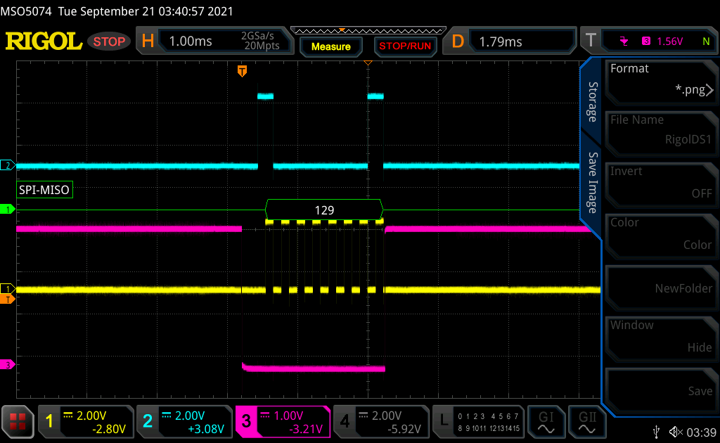

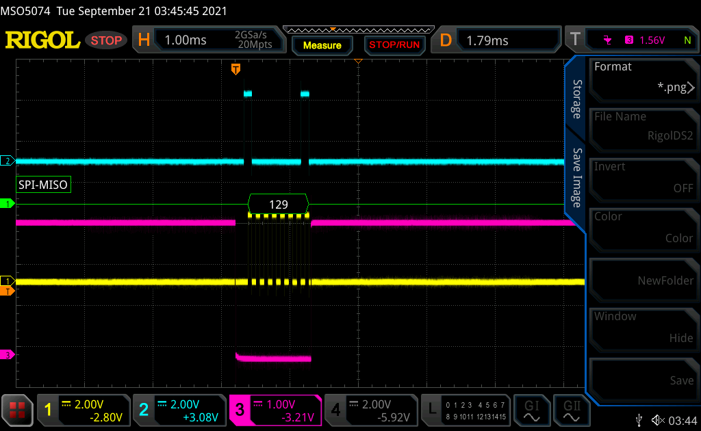

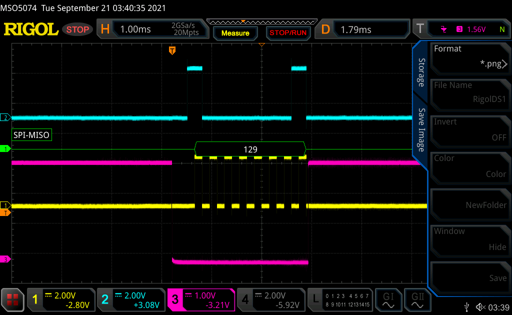

Die drei angehängten Bilder zeigen nun drei Messungen des Signals am
Oszilloskop bei gleicher Zeitachse. Ich frage mich nun, wieso der RPi
nach der falling-Edge des CS (rosa) die CLK (gelb) und das Signal
(hellblau) manchmal früher, manchmal später startet, und wieso die
CLK-Frequenz sich manchmal zu ändern scheint (engere Rechtecke).
Ich hätte gerne, dass das Signal relativ stillsteht am Oszi (weil es
eben bei jeder while-Iteration genau gleich ausgegeben wird).
Was mache ich falsch? Oder ist das ein Anzeigeproblem?
Danke euch für eure Hilfe - das hält mich gerade auf. :(
LG
Luki

Der Versatz zwischen CS und Data/CLK kommt weil zunächst ein normaler
GPIO (CS-Pin) vom der Software angesprochen wird und dann das SPI
Hardwaremodul loslegt und ohne das Zutun des Betriebssystems die Bits
herausschiebt. Zwischen GPIO und SPI Modul kann noch irgendwas anderes
einpriorisiert werden. Und genau das beobachtet du.

Finde dich damit ab. Linux ist ein Multitasking-Betriebssystem, das
muss sich manchmal auch noch um andere Dinge kuemmern. .-)
Ausserdem darf ich dich schon mal auf ein weiteres Problem hinweisen. Du
kannst auf dem Raspberry zwar einen relativ hohen Takt fahren, ich glaub
30 oder 50Mhz, aber irgendwann wirst du merken das zwischen den Bytes
die Pausen immer groesser werden. Auch damit muss man leben wenn man
Luxus eines kompletten Unix fuer ein bisschen SPI haben will.
