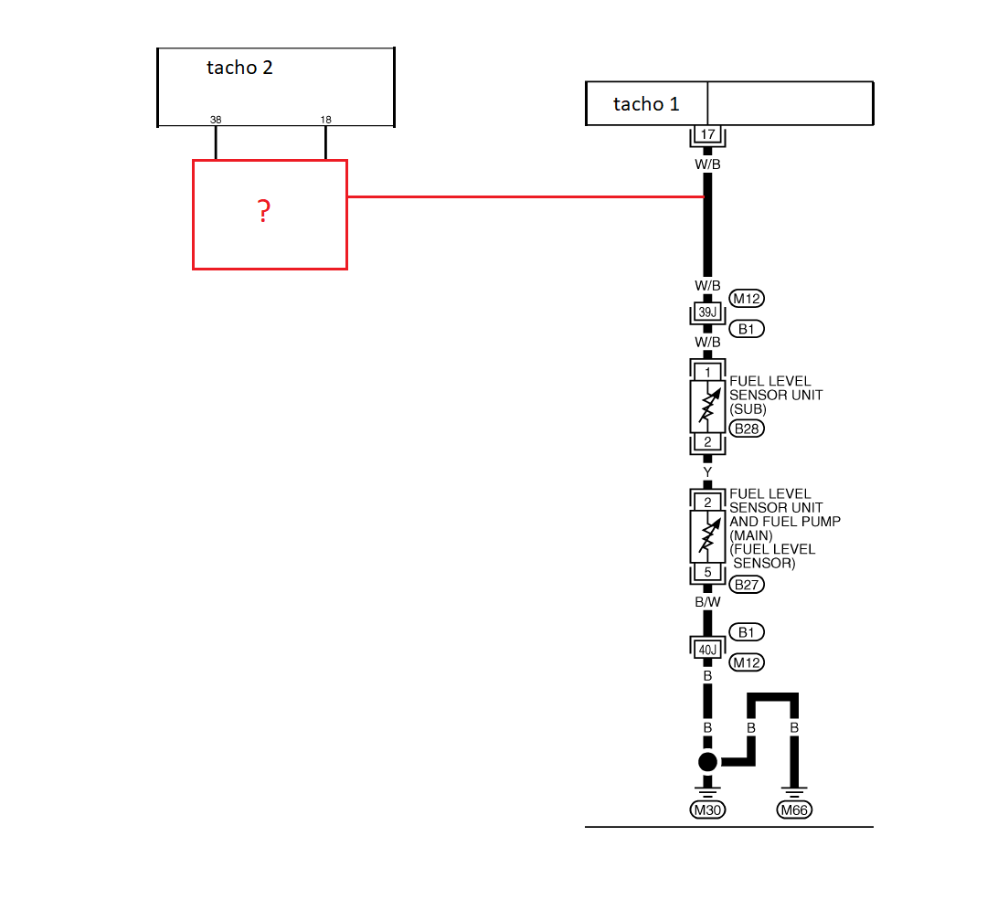

ich möchte bei meinem Auto einen zweiten Tacho verbauen. Der alte Tacho
soll versteckt eingebaut sein (bzw. nur noch eine Platine davon).
Nun habe ich folgendes Problem...

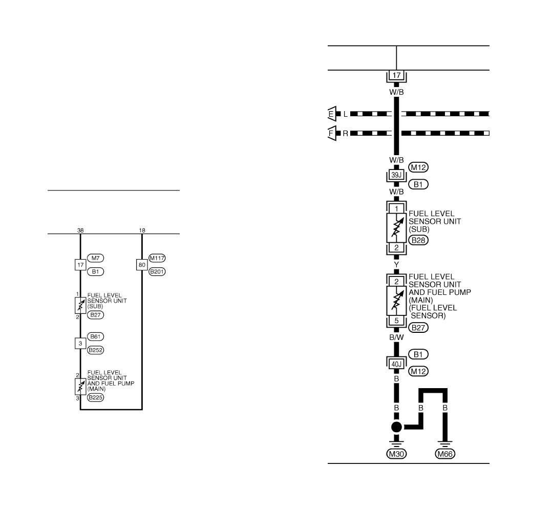

Ich habe einen Füllstandssensor, der angeschlossen ist wie im Bild
rechts zu sehen.
Diese Verbindung mit der Platine vom alten Tacho soll weiterhin bestehen
bleiben.
Widerstände betragen:
voller Tank:  3 Ohm +  3 Ohm
leerer Tank: 80 Ohm + 43 Ohm
Der neue Tacho bekommt das Füllstandssignal jedoch anders, siehe im Bild
links.
Widerstände betragen (mittels Testen am Tacho):
voller Tank: 15 Ohm
leerer Tank: 75 Ohm
Fällt jemandem dazu eine Schaltung ein, wie ich das realisieren kann?
Gast #6825418
Weil ich nur einen Tanksensor habe und der so geschaltet bleiben muss
für den originalen Tacho.
Hier nochmal ein Bild, wie die Schaltung angeschlossen sein müsste.
Wenn der Tanksensor einen Widerstand hat von 6 Ohm, dann soll zwischen
den Pins 18 und 38 ein Widerstand sein von 15 Ohm. Wenn der Tanksensor
einen Widerstand hat von 123 Ohm (bzw. 125Ohm), dann soll zwischen den
Pins 18 und 38 ein Widerstand sein von 75 Ohm.
Die Werte dazwischen sollen dementsprechend liniar ansteigen.

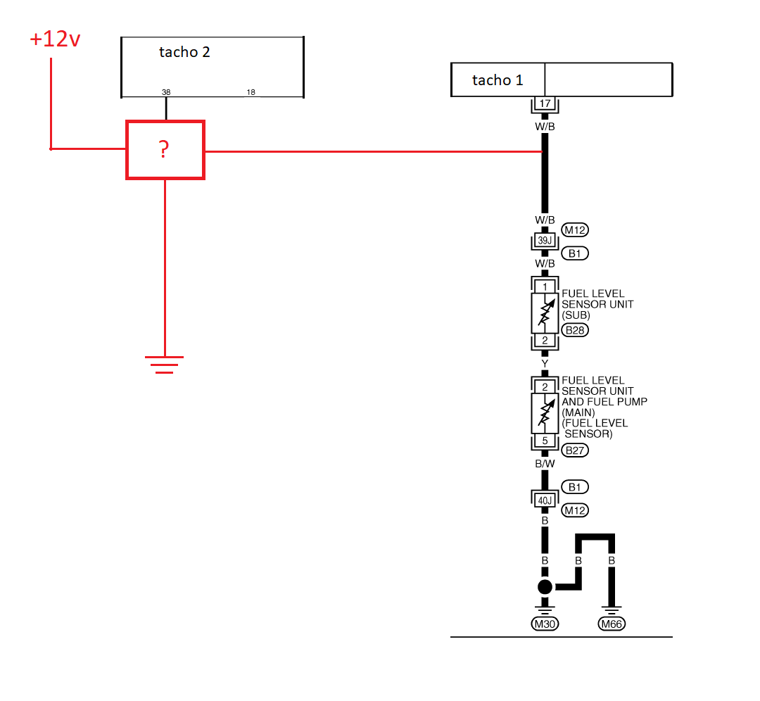

Gast #6826132
kleines Update... wegen einem Tipp aus einem anderen Forum habe ich
einfach mal den Widerstand von PIN 38 auf Masse gelegt. Der im Tacho
angezeigte Wert entspricht nahezu dem gleich wie wenn ich den Widerstand
zwischen PIN 38 und PIN 18 lege.
Jetzt ist die Frage wie ich die Schaltung aufbauen müsste, wenn ich von
PIN 38 direkt zum Pin 17 gehe um da den Widerstand abzugreifen und
"umzuwandeln".

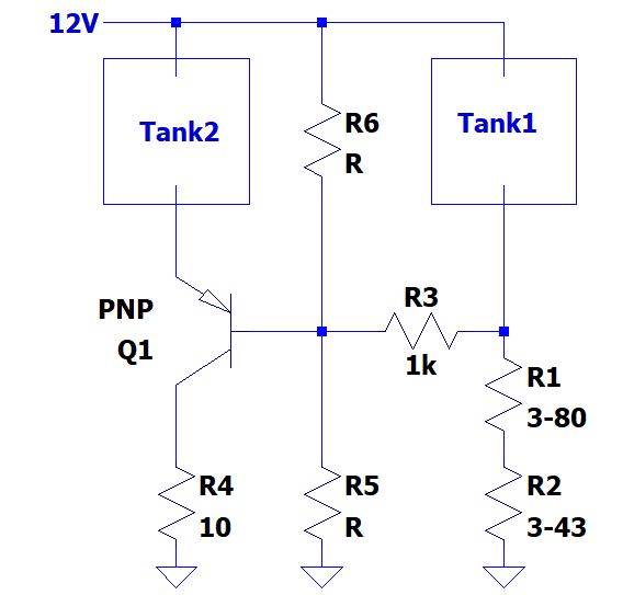

Gast #6826453
Willst du einen zweiten Tacho mit zweiter Tankanzeige bauen?
Das wird nur mit messen und testen funktionieren. Aus der Antwort des
Sensors am vorhandenen Tacho muß eine nachgebildete Sensorantwort für
den zweiten Tacho entstehen. Die Schaltung könnte evtl. so
funktionieren, Widerstandswerte anpassen bis der Bereich paßt.

Gast #6832347
nurmalso schrieb:
> dadurch läuft der
> Widerstandsbereich im Tacho jetzt aber in einer Kurve.
Sofern die Kurve bei niederen Tankstand flacher als linear verläuft würd
ich damit leben, schließlich ist eine gegen Ende zu feiner aufgelöste
Anzeige kein Nachteil, wenn mans weiß und daß die Kurve bei vollem Tank
steiler verläuft ist ohnehin ziemlich egal. Einfach mal, wenn die
Anzeige im neuen Tacho z.B. auf viertel steht, nachmessen wieviel
tatsächlich noch im Tank ist, dann kann man das letzte, wesentliche
Viertel der Anzeige schon recht gut interpretieren, denn das wird schon
hinreichend linear verlaufen.
Gast #6833462
Ich habe die Kurve so "abgestimmt" mittels Testen, dass die Nadel bei
voll 2x Nadelbreiten über Voll ist, bei Halb voll knapp 5% Abweichung
und bei leer dann genau auf dem Strich steht für leer.
Optisch passt das also soweit... es wäre jedoch schöner gewesen, wenn
ich eine 100% Lösung hätte, weil dann von dem Tacho 2 (der ja dann
sichtbar ist) auch eine korrekte Berechnung der verbleibenden Reichweite
stimmig berechnet würde.
Das Einzige was mir halt dazu einfällt ist, dass ich das Signal am Tacho
abgreife, in einem Arduino auswerte und dann einen Poti, der zwischen
Pin 18 und Pin 38 am Tacho 2 sitzt, mittels eines Schrittmotors
ansteuer.
Mittels Widerständen scheint eine 100% Lösung nicht möglich zu sein
(zumindest nach meinem bescheidnen elektronischen Wissen).
