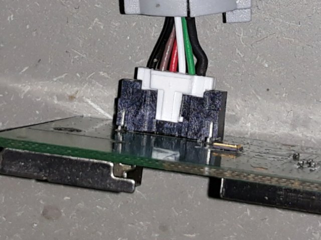

Ich habe aus einem Grundig TV
ein BT / WiFi Modul per USB an einen PC (Linux Mint 20 Cinnamon)
angeschlossen und im Terminal benennt sich dieses Ding schon mal:
>> Bus 002 Device 003: ID 0e8d:7632 MediaTek Inc. BT+WIFI
soweit so gut...
Per Aufkleber nennt sich das Ding
DHUR-A32
oder
ZJW920R
Wie kann ich den Rechner nun dazu bewegen,
das Ding als WLAN-Modul auch mit in den
verfügbaren "Netzwerkverbindungen" aufzuführen?
Bei BT wäre es mir egal obs läuft oder nicht.
es hat neben den USB-Leitungen auch eine braune (evtl für "enable"?)
und eine 2. schwarze, die nur die Schirmung darstellt.

Aufpassen sollte man trotzdem da manche USB W-LAN Platinen nur mit 3,3V
laufen.
Hier hatte man wohl Glück gehabt das die Platine mit 5V läuft.
Ich wollte damals selber mal so eine Platine aus einem defekten
All-in-one-Drucker betreiben.
Da hab ich die direkt mit der USB Buchse verbunden und da ist mir der
Chip abgeraucht.
Nachhinein hab ich festgestellt das der für 3,3V vorgesehen war.
OP (Firma: FULL PALATINSK) Persönliche Seite #6830695
Ich komm erst jetzt wieder dazu...
Auf dem Platinchen ist, so wie es ausschaut, ein Wandler drauf,
der dem Chip die 3.3V liefert
