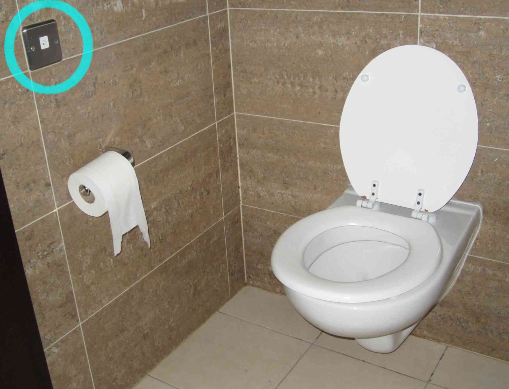

Gast #6826119
Manfred schrieb:
> Im Hotel in Irland - ich habe keine Ahnung, welchen Zweck diese Dose
> haben sollte.
> haben sollte.
VOIP Telefone vielleicht?
https://www.tripadvisor.com/LocationPhotoDirectLink-g255060-d256657-i79362724-The_Sydney_Boulevard_Hotel-Sydney_New_South_Wales.html
https://www.istockphoto.com/de/foto/telefon-und-steckdose-an-der-wand-im-hotelbad-gm856905470-141226093

Gast #6828730
> haben sollte.
In Hotelzimmern ist ein zusätzliches Telefon am Klo, meist als Hörer mit
integrierten Wähltasten in einer Wandhalterung eigentlich nicht soo
unüblich; vielleicht wurden hier irgendwann die extra Apparate
eingespart z.B. im Zuge der Umstellung des Haupt-Apparates auf ein
drahtloses Modell.
Gast #6828757
> unüblich;
Telefone im Bad waren für Hotels nötig, um in eine höhere Klassifikation
zu gelangen:
AAA Lodging Requirements & Diamond Rating Guidelines, Seite 4
https://www.caaquebec.com/fileadmin/documents/PDF/Sur_la_route/Hotels_et_restaurants/Criteres_approbation_hotel_en.pdf
"Bathrooms: 3 Diamond plus: Bathroom area rug; makeup mirror; telephone"
