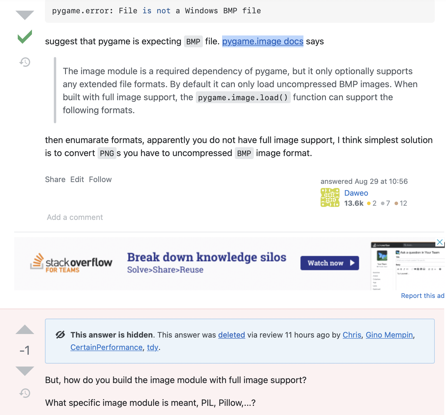

ich habe das Problem das ich mit Pygame nur .bmp benutzen kann.
Das ist nicht unüblich aber bei der Recherche zu dem Problem wird man
nur auf die Doku von Pygame verwiesen:
DER WICHTIGE PART:
can only be used if pygame was built with extended image format support.
pygame.image.load_extended()
load an image from a file (or file-like object)
load_extended(filename) -> Surface
load_extended(fileobj, namehint="") -> Surface
This function is similar to pygame.image.load(), except that this
function can only be used if pygame was built with extended image format
support.
DER WICHTIGE PART:
From version 2.0.1, this function is always available, but raises an
error if extended image formats are not supported. Previously, this
function may or may not be available, depending on the state of extended
https://www.pygame.org/docs/ref/image.html#pygame.image.get_extended
Ich gehe davon aus das image library packs den "extended image format"
ermöglichen aber welche sind das? PIL/Pillow ist installiert und andere
kenne ich nicht.
Bei Stackoverflow wurde meine Frage dazu gelöscht, ich verstehe halt
nicht warum.
Vielleicht kann man mir diese Fragen beantworten?

Gast #6825949
Ich verstehe die Frage nicht, es steht doch ausdrücklich da:
Also musst du pygame aus den Sourcen bauen und dabei diese Option
aktivieren. Vielleicht hast du auch Glück und kannst ein fertiges Wheel
benutzen:
https://stackoverflow.com/questions/64237457/how-to-compile-pygame-with-extended-image-support
OP #6826020
Moskito schrieb:
> Weil du deine Frage als Antwort zu einer anderen Frage gegeben hast.
Das erklärt es.
> benutzen:
Danke, das hilft schonmal weiter.
OP #6828805
Ein wheel ist also ein Installationsskript das die Dependencies für ein
Modul mitinstalliert?
Ich hab keins für Mac M1 zu Pygame gefunden.
Was ich jetzt getan habe ist Pygame deinstalliert, mehrere Packages
installiert bei denen ich Sicher bin das sie Gebraucht werden und Pygame
neu installiert.
Das funktioniert jetzt auch mit png dafür funktioniert mp3 nicht mehr
wozu ich nur die unbefriedigende Erklärung finde:
https://stackoverflow.com/questions/62543965/pygame-audio-error-unrecognized-audio-format
Weil PyCharme via Intel Emu funktioniert alles, nur das die halt doppelt
so lahm ist.
