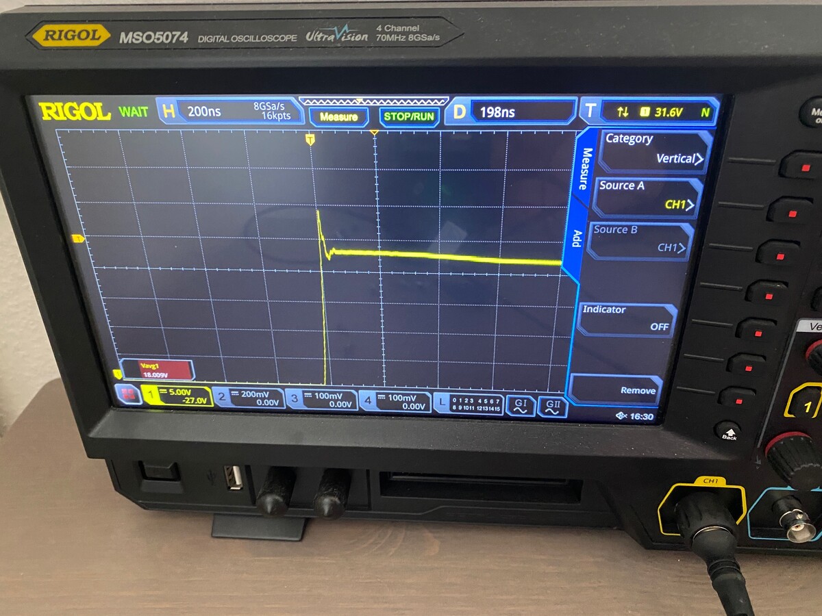

Ich habe einen Motorcontroller und beim schalten der High-Side bekommen
ich den Überschwinger wie abgebildet. Daher möchte ich einen Snubber
designen, der diesen Überschwinger reduziert, jedoch bin ich mir noch
unsicher von der Wertewahl:
Vsupply: +48VDC
fswitch: 32kHz
Tovershoot: 20ns (Überschwinger versucht mit 20ns Periode zu schwingen
und pendelt sich wegen der hohen Dämpfung bereits bei 2Tovershoot ein)
Hier ist ja bereits ein Artikel dazu:
https://www.mikrocontroller.net/articles/Snubber
Das Problem ist nur, ich habe keine Werte für C und L um daraus mein Rsn
und Csn zu berechnen. Aus dem Bild kann ich in etwa sagen, dass mein f =
1/2PIsqrt(LC) = 1/20ns = 50MHz ist. Jedoch weiss ich nicht genau, wie
ich das weiter berechnen soll?

Du bist Dir sicher das dies kein Messfehler ist?
und wenn ja -  was stört an dem Überschwingen? Wenn die Schaltung so auf
Kante genäht ist das 20ns 60V bereits ein Sicherheitsproblem darstellen
ist ein Snubber nicht die erste Wahl.

Leider kan man bei diesem überaus lieblos gewonnenen "Screenshot" die
Kanal-Einstellungen des Oszis nicht ablesen.
> Motorcontroller ... einen Snubber designen
Was ist das für ein Motorcontroller und warum ist dieser kleine
Überschwinger für den schon ein Problem?
> Tovershoot: 20ns
Messfehler? Wie hast du das Oszibild erzeugt? Wie wurde der Tastkopf
angeklemmt? Mit einer kurzen Massefeder oder über die 15cm lange
Masseklemme?
von Bert S. (kautschuck)
Messfehler ist ziemlich ausgeschlossen, habe das mit einem Federabtaster
gemessen direkt neben dem MOSFET.
Das Problem ist, der Gatetreiber (DRV8350) hat eine Ladungspumpe und die
integrierte maximale Spannung zwischen Source und Drain darf +-10V
betragen. Ist einer dieser Smart Gate Treiber von TI, wobei der bereits
auf dem kleinsten IDRIVE Setting ist. Mit Snubber sollte der
Überschwinger nochmals massiv tiefer gehen und so sollte dann auch noch
mehr Strom drinliegen.
> betragen.
Wenn das richtig verschaltet ist, macht die Ladungspumpe den kleinen
Überschwinger einfach mit, denn ihr Bezugspunkt ist ja das Signal an der
Source der Highside - was ja wohl der Testpunkt ist.
Für mich sieht das recht unkritisch aus.

von Xerxes (Gast)
Kannst du das näher erläutern ?
Welche Spannung darf nicht überschritten werden ? Die Vdrain des
High-Side Mosfets ist doch die Eingangsspannung der Ladungspumpe. Steigt
Vdrain durch den Überschwinger an kommt die Ladungspumpe doch mit .
Oder übersehe ich etws ?
von Helge (Gast)
snubber verheizt den Überschwinger + einen teil des Umschaltstroms.
Schnelle Diode speichert die Energie im Zwischenkreis.
Snubber abschätzen: R muß Motorstrom tragen bei maximal erlaubter
Spannung. Impedanz vom C muß im Verhältnis zu R noch klein sein bei der
ungewollten Resonanzfrequenz. z.B. fg=fres/10.
Ok... ich laß das einmal so stehen.
> betragen.
Wo steht das? das einzige was ich in den max. Ratings mit +/-10V
gefunden habe ist:
Transient 200-ns high-side source sense pin voltage (SHx):  min–10V
max(V_VDRAIN + 10V)
V_Vdrain darf bis zu 100V betragen, die sind da noch lange nicht
erreicht .
Dein Puls dauert 20ns.
Nach Deinen Worten schaltet der Highside-FET. Daher sieht V_Vdrain den
Schwinger nicht.
Und wenn der Lowside schaltet.. auch egal, Source vom Highside wackelt
mit und damit auch V_Vdrain.
meiner Meinung nach ist da alles ziemlich ok.
Also wo ist das Problem?

von Bernd (Gast)
Einfach mal mit 1 nF, 10 nF und 100 nF und einem Poti mit 0 bis 100 Ohm
experimentieren.
