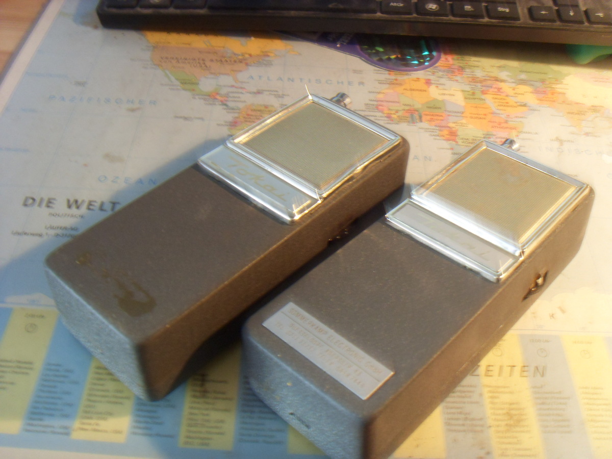

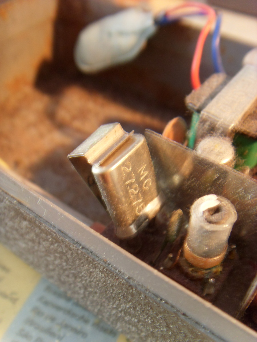

Guten Tag,
ich habe ein Funkgerätepaar vom Typ Tokai TC 900 G. Ich habe den
Verdacht, dass ein ungleiches Quarzpaar verbaut ist und somit der
gegenseitige Empfang nicht möglich ist. Einmal verbaut "MC 27,275", im
anderen "27,185". Gehe ich richtig in der Annahme, dass bei einem Paar
die Aufschriften gleich sein müssten ?
Danke für Hilfe !
#6826663
Hi Manfred,
ja, TX aber auch RX Quarzpaar müssen gleich sein.
Normalerweise hatten diese Funken eine ZF von 455KHz oder 460KHz.
Wenn in der einen ein TX-Quarz von 27,185 MHz ist, dann müsste der Quarz
für den Empfänger bei 26.730 MHz liegen (bei 455KHz) und 26.725 bei
einer ZF von 460KHz.
Gruß Ingo

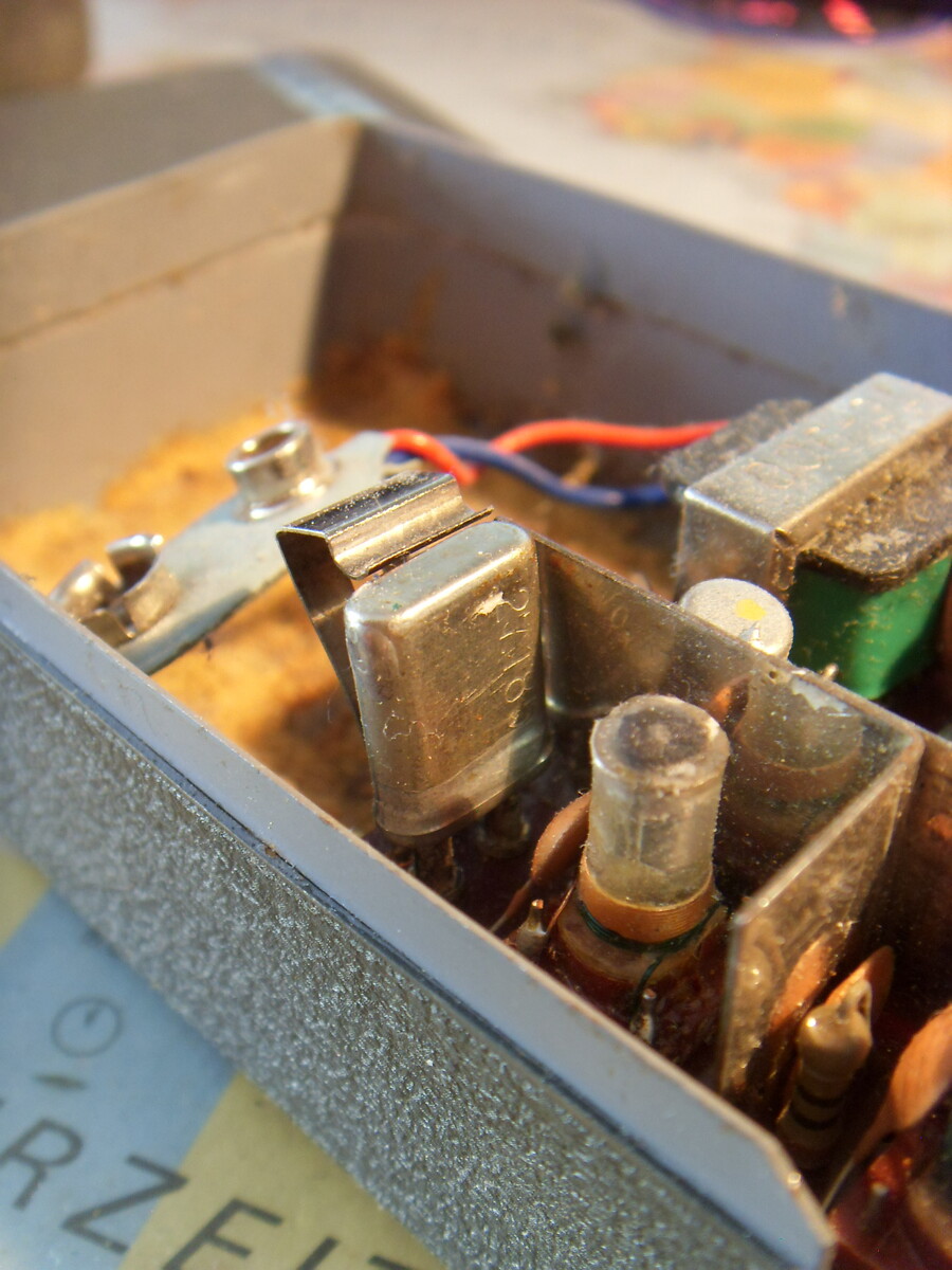

Also nochmals für einen Laien: Ich habe im einen Gerät das Paar:
"27,275" und "26,820" verbaut, im anderen "27,185" und "26,730".
Aufgrund der unterschiedlichen Quarzpaare ist es also nicht möglich,
sich mit diesen Geräten gegenseitig anzufunken ?
Danke für Hilfe !

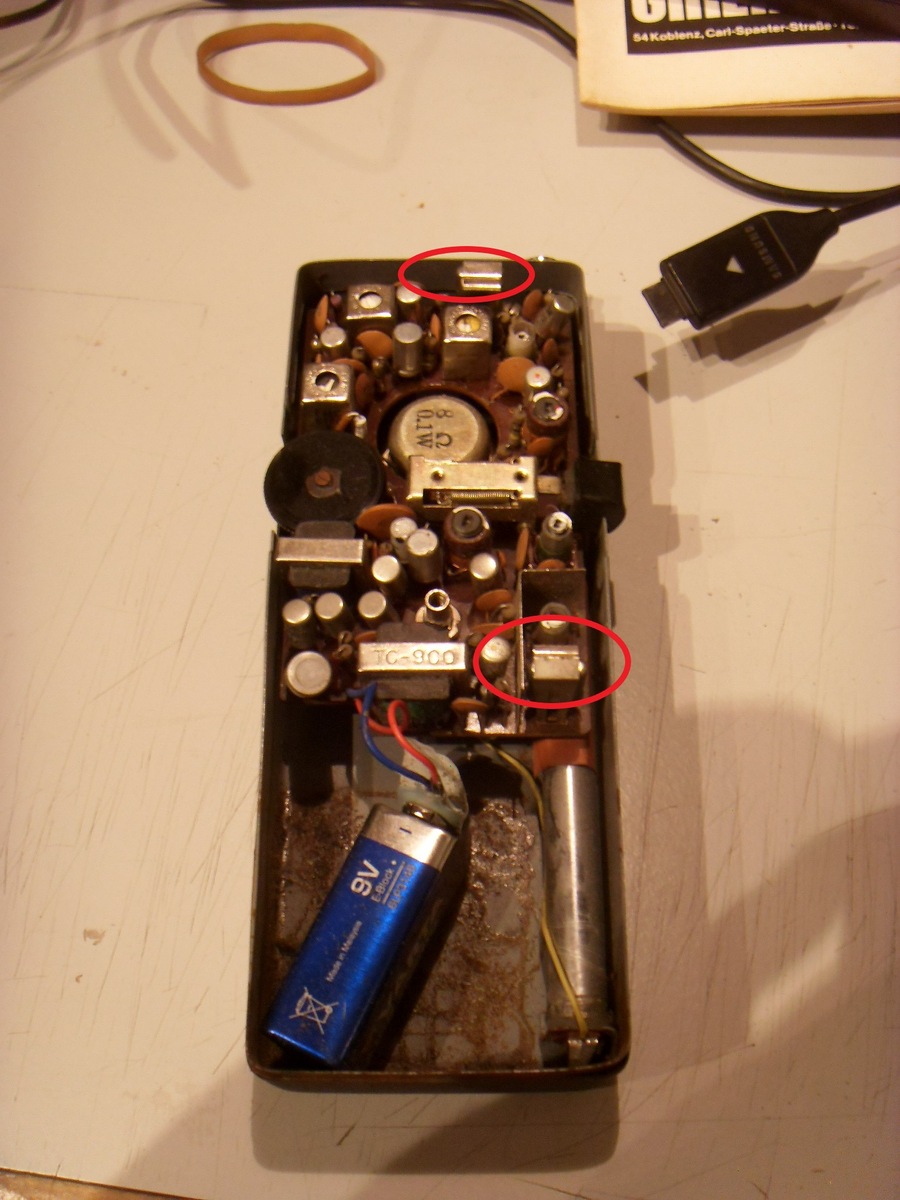

Manfred S. schrieb:
> Gelegenheitsfunker schrieb:
>> Anderen 27.730MHz
> meinst du 26,73MHz, da 27,185-0,455 = 26,73MHz ?
Ja. Hatte mich vertippt.
> Welche Steckstelle ist denn Sender bzw. Empfänger- es gibt jeweils eine
> Steckstelle nahe der Batterie und dann oben in der Nähe der Antenne ?
Der Senderquarz ist in der Mitte rechts und der Empfängerquarz oben
rechts wo auch die Zwischenfrequenzfilter Platziert sind.
> Ich nehme an, der Quarz muss nicht gepolt gesteckt werden ?
Normalerweise nicht, es sei denn es wäre ein exotischer Spezialtyp.
Am Rande bemerkt, sind das üblicherweise ganz gewöhnliche sogenannte "3.
Oberton" serienresonante Quarze die nicht auf der Grundwelle schwingen
und relativ gutmütig.
Auch bei Verwechslung kann kein Schaden angerichtet werden - Es
funktioniert einfach nicht so wie es soll. Der Empfängerquarz würde im
Sender nicht einmal anschwingen.
Mach es einfach. Es sollte sofort funktionieren. Abgleich wird kaum
notwendig sein weil die Empfänger so breitbandig sind, daß 1-3kHz
Toleranz kaum merkbar sind. Es besteht eine ganz kleine Möglichkeit, daß
die Oszillatoren wegen der geringfügigen Frequenzabweichung nicht mehr
anschwingen. Aber das ist hier kaum zu erwarten.

OK, also man hört teilweise schon etwas, allerdings ist vor allem ein
ziemlich lautes Pfeifen zu hören, wenn einer sendet. Liegt es daran,
dass ich 9V- Blockbatterien statt 7 mal 1,5V verwende oder ist es
schlechter Kontakt, weil ein Quarz-Paar dünnere Füße hat als das andere
und somit schlechteren Halt / Kontakt in den Fassungen ?
Gast #6937553
> ein
Die Quarzkontakte sind es erfahrungsgemäß kaum. Eine neue 9V Batterie
sollte prinzipiell auch keine Schwierigkeiten machen. Diese Funkgeräte
sind relativ schwach. Möglich ist es aber. Ich vermute zwar eher, daß
ein (oder mehr) Elektrolytkondensatoren trocken oder einfach zu alt
sind. Die meisten Batteriegespeisten Transistorschaltungen haben einen
relativ großen Elko parallel mit der Stromquelle um NF-mässig einen
niedrigen Innenwiderstand zu haben damit die Schaltungen ordnungsgemäß
funktionieren. Wenn nun so ein Elko alt wird kann das bei schwacher
Batterie zu Internen Schwingungen führen die sich in Blubbern oder
Pfeifen äussern. Eine andere Möglichkeit wäre ein versehentlich
eingeschalteter vorhandener Rufton. Auch besteht die Möglichkeit einer
einfachen akustischen Rückkopplung beider Funkgeräte durch ihre
Lautsprecher und Mikrofone.
#6938071
Man weiss natürlich leider nicht, ob schonmal jemand in den Teilen
"rumgefummelt" hat.
Bei der 9V Blockbatterie wäre ich unsicher.
Beim Senden werden (geschätzt) schon locker 500mA fließen.
Das bringt selbst eine neue Blockbatterie an ihre Grenzen.
Bei den Quarzen gilt, dass der Sendequarz immer die höhere Frequenz hat,
die dann auch dem Kanal entspricht.
D.h. 27,275 MHz ist Kanal 27.
455kHz darunter ist der Empfangsquarz (26,820 MHz für Kanal 27).
Kanal 27 ist höchstwahrscheinlich nicht die Originalbestückung.
Üblicherweise sind das AM Funkgeräte, die dann im Bereich Kanal 4 bis
Kanal 15 Bestückt waren.
