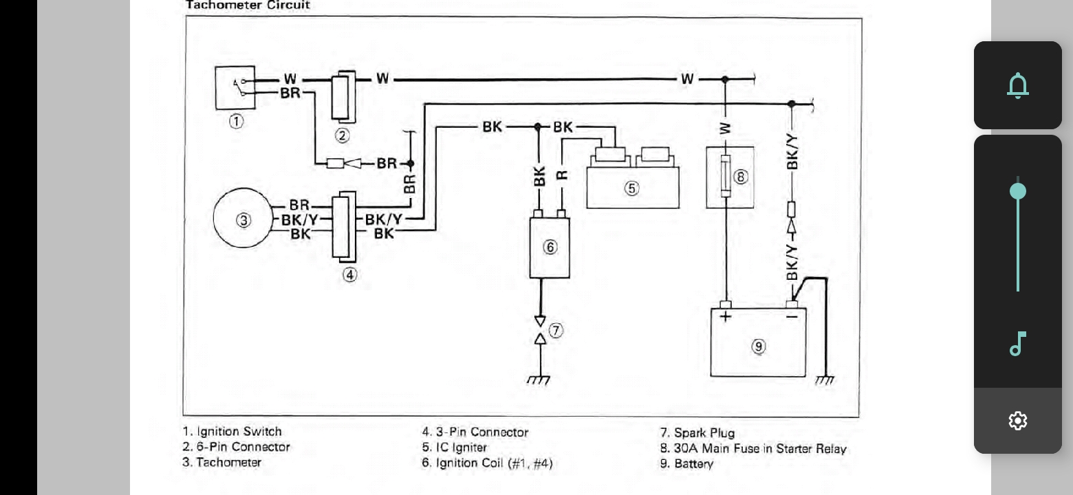

Es geht um ein 4takt 4reihenzylinder,
Zündung erfolgt hier mittels TCI(Transistor) und 2 Zündspulen
zyl. 1+4 / 2+3 feuern abwechselnd
Das TCI bekommt das RPM Signal von d. Kurbelwelle mit  Hilfe einer Spule
und Drehgeber
Ich hab mir gedacht ich nehme das Signal von der Leitung (BK in
Schaltplan) TCI <-> Drehzahlnadel
und wandle es dementsprechend um das ich es mit einem uc abtasten kann.
nur weiss ich nicht wie das Signal ausschaut und was ich für Bauteile
für eine sichere Übertragung des Signals benötige.
Mir käme die Idee, ein Oszilloskop anzusetzen und zu gucken.
Blind ohne ein solches Gerät auf Verdacht würde ich einen NPN-Transistor
BC_irgendwas mit 10kOhm vor der Basis an die Leitung packen.
Einen Optokoppler sehe ich kritisch, weil ich weder Pegel noch
Belastbarkeit des Drehzahlmessersignals kenne.

Bei meinem Moped wird das Signal zur Primärseite der Zündspule
angezapft, ist negativ (CDI) und geht an den DZM dessen inneren Aufbau
ich nicht kenne.
Der war nach Regler/batterietot ebenfalls hinüber woraus sich der Plan
ergab einen AVR zu nutzen.
Und ich habe es per Oscar betrachtet und den Schaltplan zu Rate gezogen,
ohne mache ich nichts an meinen Mopeds.
Daher war der Einsatz eines Optokopplers naheliegend.
