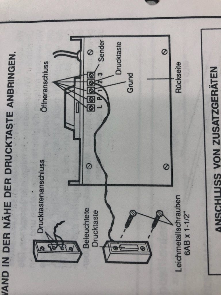

Muss für einen Kollegen bei einem alten Garagentorantrieb der Marke
Chamberlain Mod.350-1 eine Lichtschranke nachrüsten.
Die Lichtschranke hat potentialfreie Wechslerkontakte und wird extern
versorgt.
Hat irgendwer Schaltungsunterlagen bzw. Anschlusspläne wie man  die LS
integrieren kann?
Das einzige was ich habe ist oben im Bild.
Gast #6827564
Der Plan müßte der Lichtschranke beiliegen. Das ist nur Sende-LED und
Fototransistor, normale Standardlichtschranken funktionieren nur mit
klimmzügen.
Gast #6827615
Da wo der Schalter angeschlossen ist schaltest du die potentialfreien
Kontake der Lichtscharanke parallel. Potentialfrei bedeutet dass es
genau wie ein Schalter öffnen und schließen kann.

Gast #6828114
Das geht leider nicht! Bei geöffneten Tor würde beim Durchschreiten der
Lichtschranke das Tor wieder schließen!!
Gast #6828196
Nein, natürlich nicht, das ruckelt dann nur schön hin und her.
An diesem Anschlussbild kommt gar keine Luchtschranke dran.
Ob die Garagentorsteuerung überhaupt eine Lichtschranke beachten kann,
ist unklar.
Helge schrieb:
> Das ist nur Sende-LED und Fototransistor
Das sind kaum die Lichtschranken, die man zur Sicherung automatischer
Türen nutzt  Die haben moduliertes polarisiertes Licht und Optik und
meist 24V und einen PNP Ausgang.

Gast #6828407
Wenn das offene Tor nicht wieder gesteuert werden soll dann kommt am
besten noch ein Druckschalter(Schließer) in Reihe, der vom geschlossenen
Tor berührt wird. Wenn das Tor dann offen ist oder beim Öffnen ist, dann
ist die Leitung der Lichtschranke unterbrochen.
Gast #6831690
Danke ! genauso ging es.
