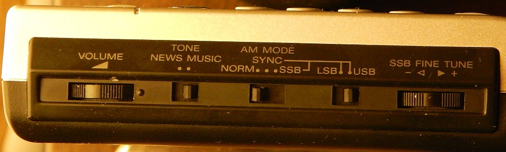

Beim verwendeten Gerät hat die Schalterstellung "AM Mode" NORM/SYNC/SSB keinen Einfluss auf die Anzeige "AM" (als Gegensatz zu FM). Und das Thema der Aussendung ist hier übrigens OT!

Marek N. schrieb: > Es muss aber ein Träger vorhanden sein, sonst könnte SSB nicht demoduliert werden. Nochmal: Der Sony ICF-SW7600 kann SSB demodulieren! Da ist kein Träger nötig. Auch bei SSB zeigt das Display AM an!

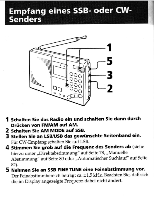

Die von dir oben zitierte Anleitung differenziert schon zwischen CW und SSB.

Ein Bild sagt mehr als 1000 Worte :-))
#6828044
Bei SYNC rastet der BFO auf den Träger ein und zeigt das beim 7600 durch die grüne LED an. Durch den Trägerzusatz wird selektives Fading unerdrückt. Bei CW und SSB klappt das nicht, weil kein Träger vorhanden. Bei SSB ist der BFO veränderbar und lässt sich durch FINE TUNE auf gute Hörbarkeit des SSB- oder CW-Signals einstellen. AM steht nicht nur für Amplitudenmodulation sondern vielmehr im Gegensatz zu FM-UKW, und schliesst SSB und CW ein.
