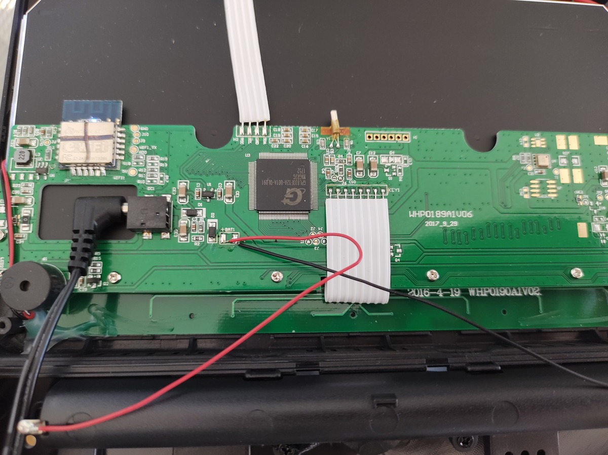

Schönen guten Abend zusammen,
ich hoffe auf eure Hilfe bei der Identifikation eines Bauteils und ggf.
Einschätzung, ob dieses (sichtbar) defekt sein könnte. Das Bauteil hat
die Bezeichnung Y1 und ist nach DIN EN 81346-2:2010 wohl nicht
definiert. Vorab: Ich bin absoluter Laie.
Meine Wetterstation Inneneinheit ist leider einfach ausgefallen (Display
blieb schwarz). Nach einigen Versuchen hab ich das Gehäuse geöffnet und
dabei ist mir das Bauteil Y1 aufgefallen, da es aussieht als ob dort
eine Flüssigkeit oder Kleber ausgelaufen wäre. Nach etwas Wackeln an dem
Bauteil ging die Wetterstation wieder an. Um Defekte vorzubeugen würde
ich das Bauteil, sofern es denn plausibel defekt sein könnte,
austauschen. Trotz intensiver Recherche konnte ich allerdings nichts
dazu finden. Ggf. könnte es ein Quarz sein? Aber warum dann die
Flüssigkeit und der "Wackelkontakt"…?
Über eure Hilfe wäre ich äußerst dankbar!
Viele Grüße
Dave

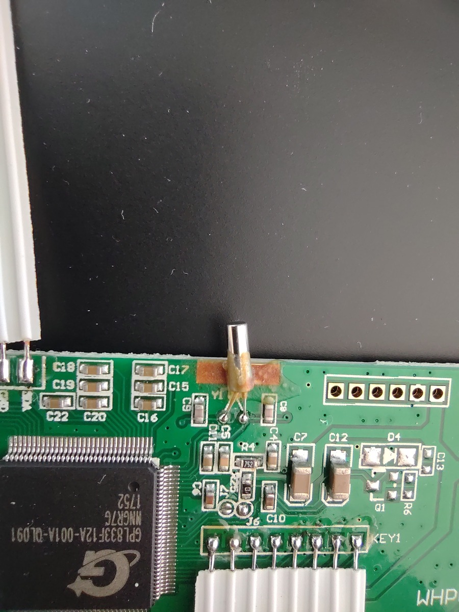

Gast #6828020
Es ist einer, angeklebt, nix ausgelaufen.
Ob 32.768kHz oder 77.500kHz ist offen.
Ja, Quartze können kaputt gehen, vor allem beim Runterfallen, und
teilweise so brechen, dass sie nach dran wackeln wieder eine Zeit
laufen.
Gast #6828082
Du solltest aber auf jeden Fall auch noch darüber nachdenken, an welchen
anderen Bauteilen du auch noch gewackelt hast.
Ich würde das Ganze erst einmal nur weiter beobachten und nichts
tauschen, bis der Fehler wieder auftritt.
OP #6828110
Guten Morgen zusammen,
besten Dank für eure Antworten! Das hilft mir sehr weiter! Dann werde
ich erstmal beobachten, den Quarz wieder festkleben und falls wieder ein
Problem auftreten sollte ggf. einmal den Quarz tauschen. Ansonsten sind
mir keine weiteren beweglichen Bauteile aufgefallen, aber auch das prüfe
ich nochmal.
Viele Grüße und danke für die tolle Hilfe!
