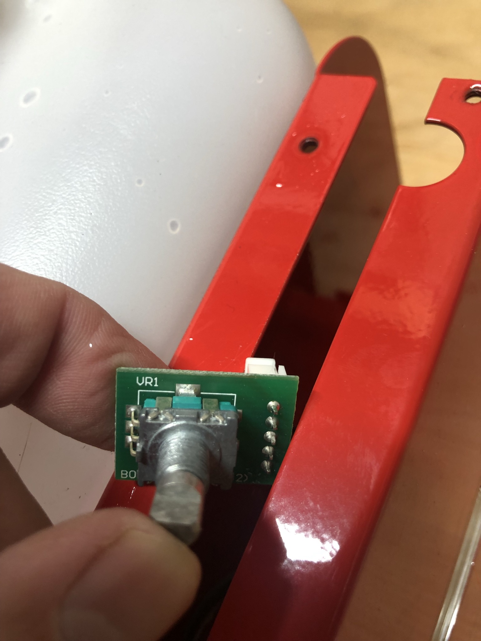

Suche einen Drehimpulsgeber mit Taster. Gehört zu einer Nebelmaschine
(Antari FT-100) gemäss Foto.
Danke für die Hilfe!

Du könntest auch erstmal versuchen den instandzusetzen.
Lässt sich problemlos öffnen, die gespreizten Klammern zusammenbiegen.
Kontaktflächen reinigen und die Federkontakte etwas strammer biegen, oft
klappt das gut.
Einen Versuch könnte es jedenfalls wert sein.

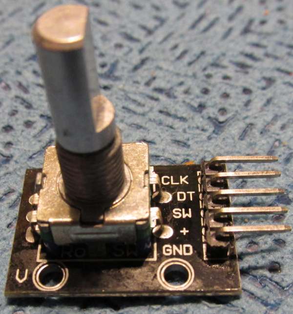

Das sieht nach typischer Chinaware Standard aus, wie man sie als
"Rotary-encoder" bei Aliexpress bekommt.
https://www.aliexpress.com/item/1005001621899401.html?spm=a2g0o.cart.0.0.50f03c00F3JzeP&mp=1
https://www.aliexpress.com/item/32976046900.html?spm=a2g0o.cart.0.0.50f03c00F3JzeP&mp=1

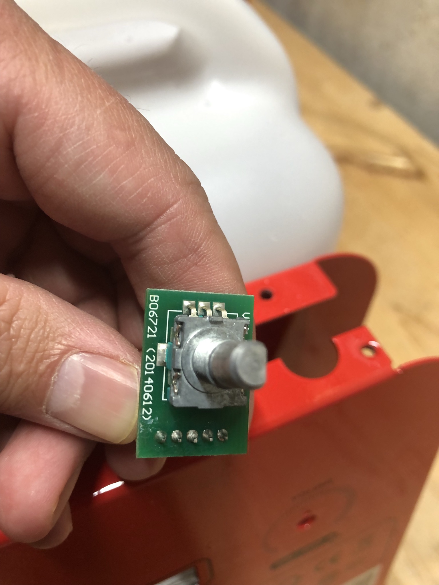

Ich konnte den Impulsgeber mit Print beim Hersteller der Nebelmaschine
für EUR 6,00 bestellen. Ich weiss, es geht günstiger. Aber mit meinen
Lötkenntnissen (mehr als 15 Jahre zurück) ist es besser das Bauteil
komplett zu bestellen.
Bei Reichelt habe ich den Impulsgeber welcher von Manni empfolen wurde
ich ebenfalls bestellt. Probieren den alten auszulöten und den neuen
einsetzten werde ich mir nicht nehmen lassen. Wenns nachher geht, habe
ich einen reserve.
Reinigen war leider keine Option. Der Impulsgeber ist abgescherrt
worden. Der Taster hat ebenfalls nicht mehr funktioniert.

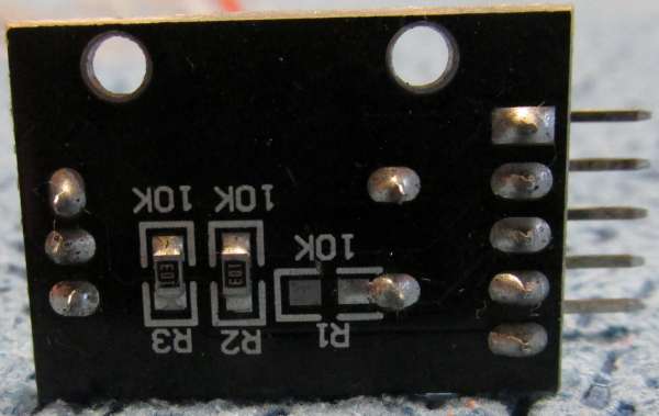

Kannst Dir ja mal eine China-Platine für 2 Euro kommen lassen,
vielleicht passt die sogar 1:1 rein.
