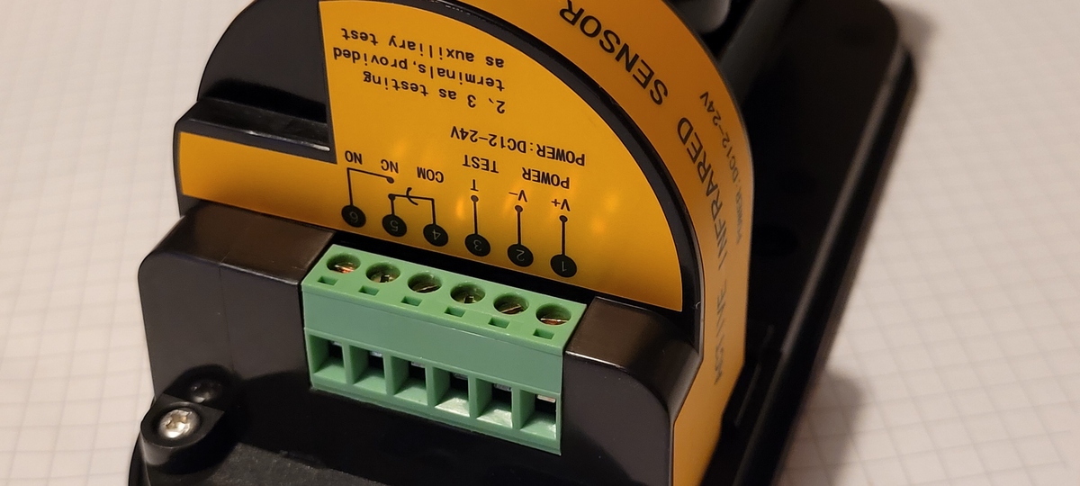

Wir haben 2 dieser Lichtschranken und möchten diese über ein 3 adriges
Kabel anschließen (Masse sollen für beide Lichtschranken gleich sein).
Wenn niemand durch die Lichtschranke läuft, ist auf der Leitung eine
Spannung von 12V, bei Unterbrechung 0V. Das Kabel ist 3x1.5mm² und 50m
lang.
Wenn die Schranke nun unterbrochen wird, möchte ich dies per Zigbee und
mit sowenig Hardware wie möglich, an meinen ioBroker senden.
Gibt es da ein entsprechendes Modul, bzw. nach was kann man da suchen?

Nimm einen beliebigen Tür- oder Fenstersensor mit Zigbee, und schließe
den Ausgang Deiner Lichtschranke an den Reed-Kontakt an.
(Tür- und Fenstersensoren melden jeden Pegelwechsel an die Zentrale,
Lichtschalter (Taster) nicht)

Was willst du mit einem Reed Kontakt?
Du möchtest doch den Schaltzustand deiner Lichtschranke übertragen.
