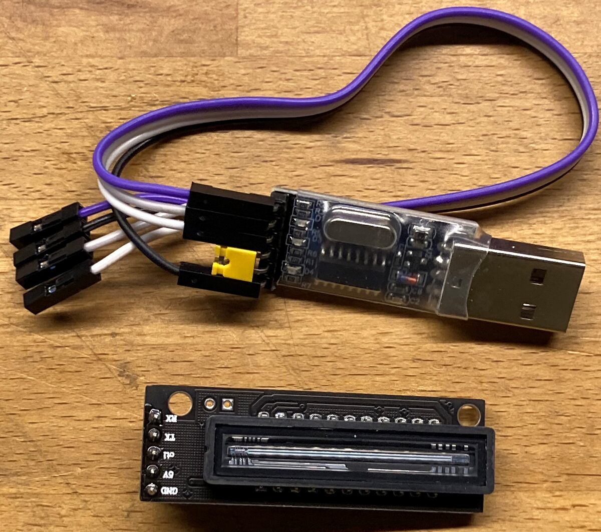

ich hatte vor, einen Spektrometer auf Basis einer CCD Zeile TCD1304
aufzubauen.
Ich wollte mir die Arbeit leicht machen und hab mir bei Aliexpress diese
Platine gekauft.
Leider konnte ich bisher die Platine nicht dazu bewegen, mit mir zu
reden.
Hat jemand damit Erfahrung und kann mir weiter helfen?
https://de.aliexpress.com/item/1005001323604169.html
Das was im Text auf der Seite beschrieben wird, habe ich natürlich schon
probiert.

Naja, da ist ja nicht wirklich irgendwas beschrieben. Ein paar
Informationsbrocken kann man rauspicken, aber wirklich viel ist's nicht.
Hast du's mit deren Software versucht oder mit einer eigenen?
Weil: die Existenz von TX- und RX-Anschluss läßt vermuten, dass das Teil
erstmal eine Initialisierung benötigt, bevor es überhaupt irgendwas tut.
Und das Protokoll ist natürlich nirgendwo dokumentiert (steckt aber sehr
wahrscheinlich in deren Software).
Außerdem: Hast du grundlegende Tests gemacht? Also zumindest die
Stromversorgung überprüft?

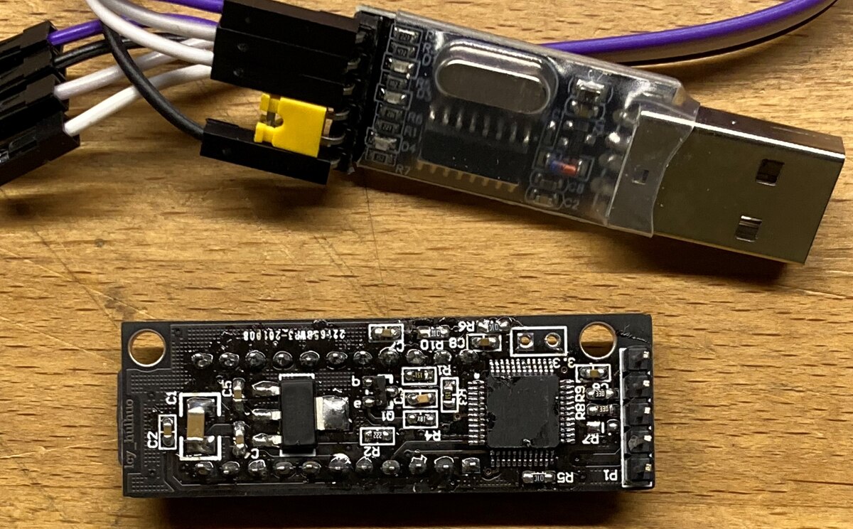

Ich hab mir die Sache noch mal genau angeschaut.
Der USB/RS232 Wandler der mitgeliefert wurde war das Problem, der hat
nichts ausgegeben.
Das CCD Modul läuft wie angegeben.
Nach Eingabe von @c0080#@ oder @a0080#@ werden 3648 Helligkeitswerte
zurück gegeben.
Die 0080 entspricht der Belichtungszeit die zwischen 0001 und 9000
liegen darf.
Haydar

Dan war wohl einfach nicht der richtige Treiber dafür installiert oder
sein COM-Mapping lag auf einem Port mit einer Nummer, die diese völlig
räudige Software nicht unterstützt (>=10).
Beides hätte man ändern können, wenn man weiß, was man tut...
