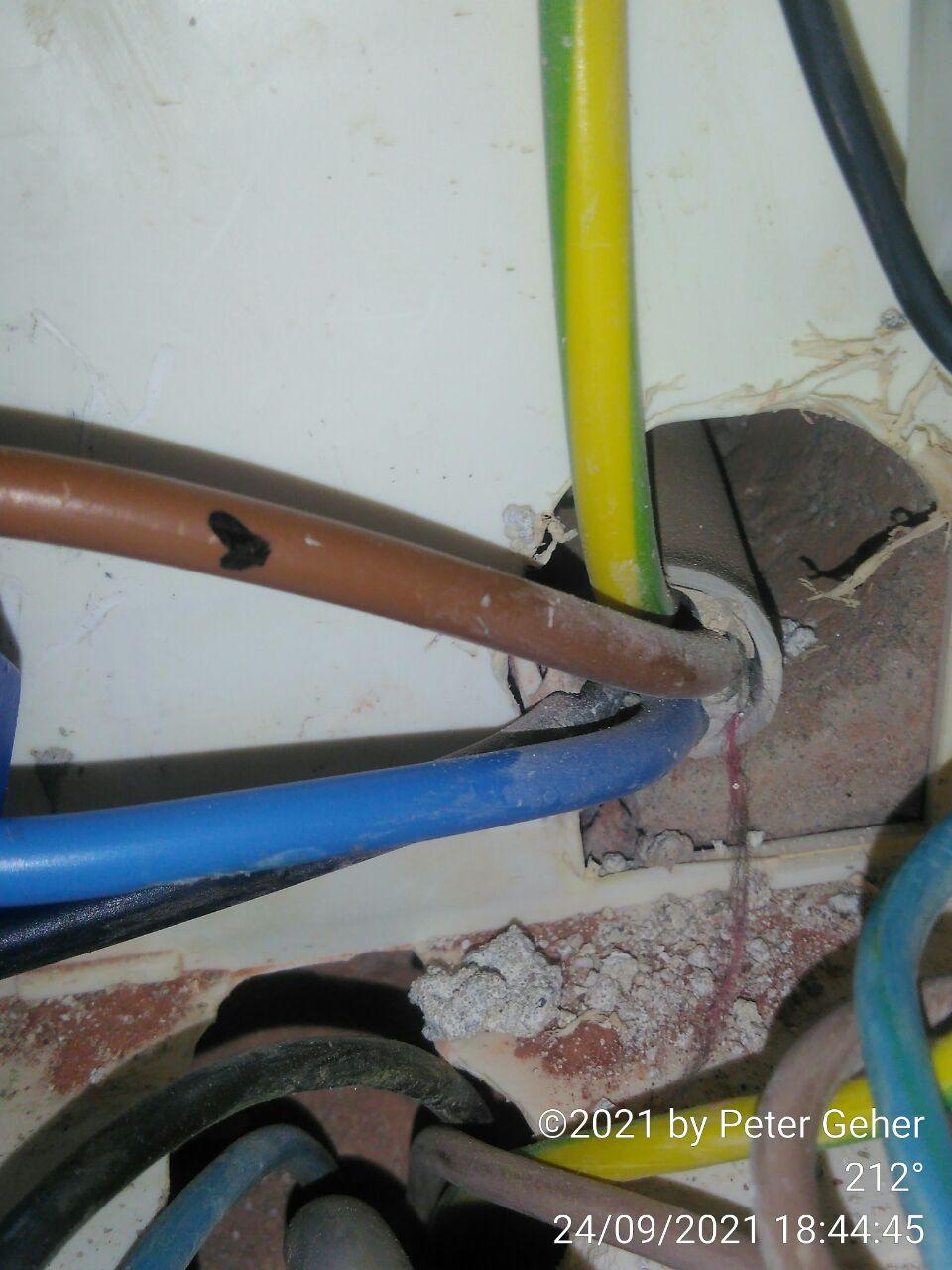

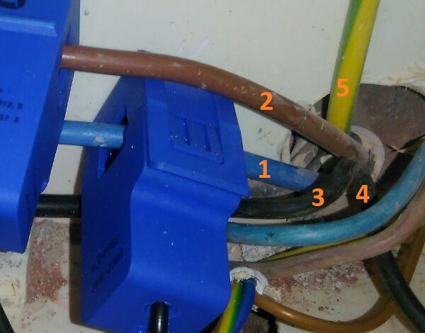

Vor einigen Tagen hat ein befreundeter Elektriker mir geholfen, besagte
Sensoren an die kommende Leitung in der Unterverteilung zu verbauen.
Hätte ich auch selbst machen können, aber mir ist das da alles zu eng
und zu stramm drin und dank meiner Augen (Probleme mit dem Räumlichen
sehen), hätte das keinen Sinn ergeben…

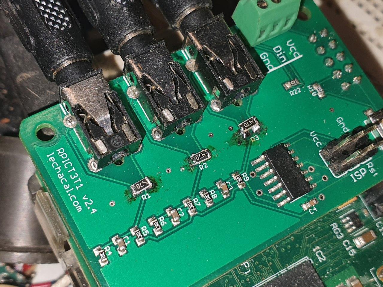

Gestern kam endlich die Platine von lechacal[1] für den Pi.

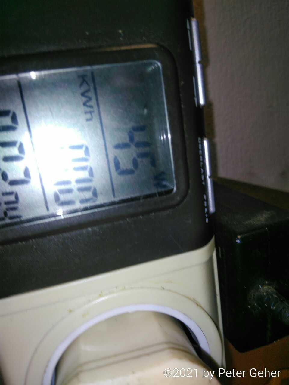

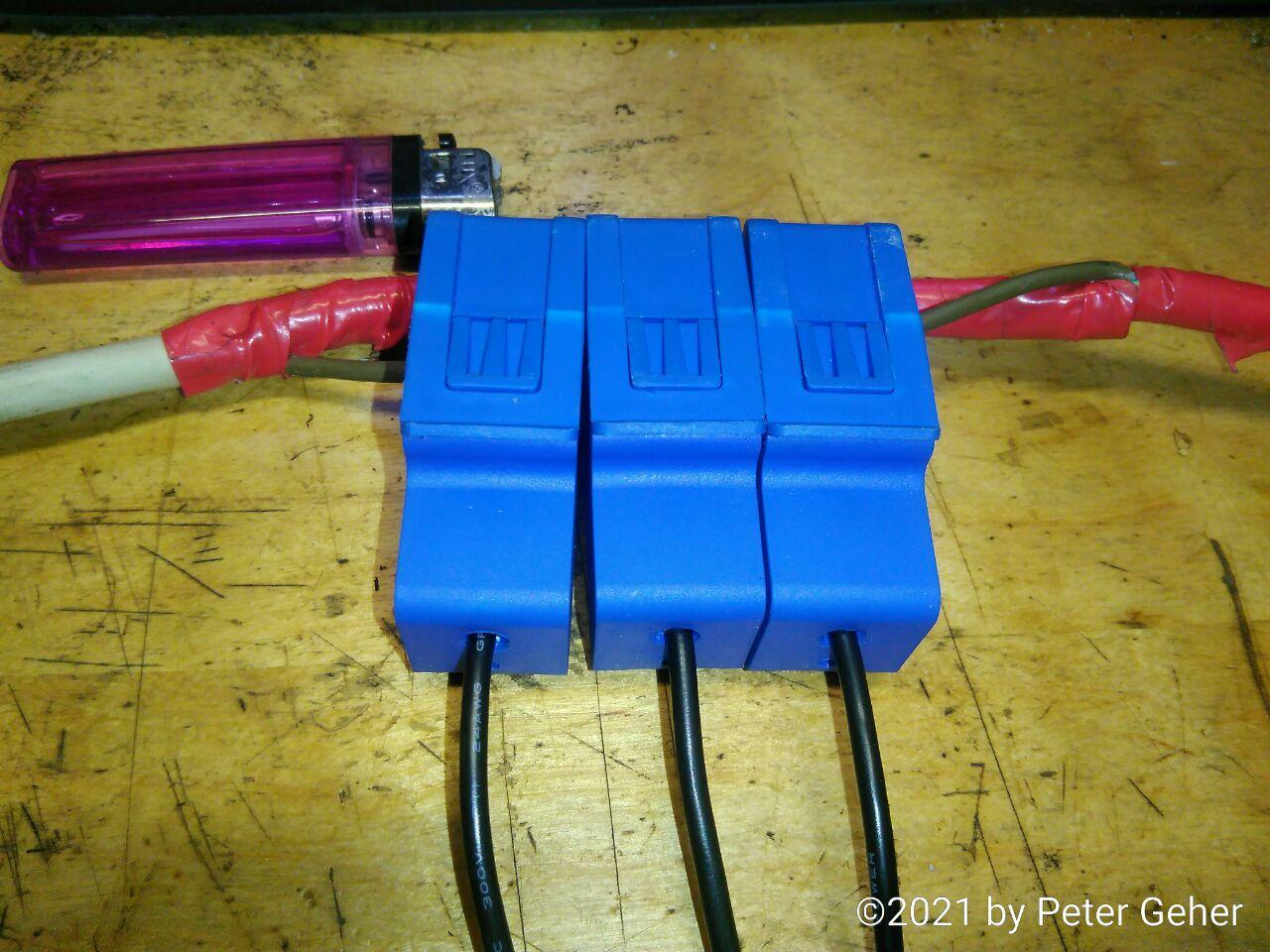

Allerdings kamen vollkommen nutzlose werte raus. Also haben wir die
klemmen abgemacht und einzeln mit einen Wasserkocher getestet, alle
lieferten ~1750W-1850W. Deckte sich mit zwei
Zwischenstecker-Schätzeisen. Dann wieder in den Kasten geklemmt.
Mehrfach durchgewechselt. Die einzige Leitung, die plausible Werte
liefert, ist die Blaue auf dem Bild. Schwarz und Braun liefern müll. Das
zieht sich auch hinter den Sicherungsautomaten weiter. Hinter Sicherung
1,3,4,6,7,8,10,12 kommen falsche Werte. Nur 2,5,8,11 - also die, die mit
an der blauen Leitung hängen sind okay.
Jemand eine grundsätzliche Idee, was das sein könnte/wo wir ansetzen
könnten?

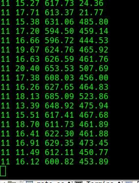

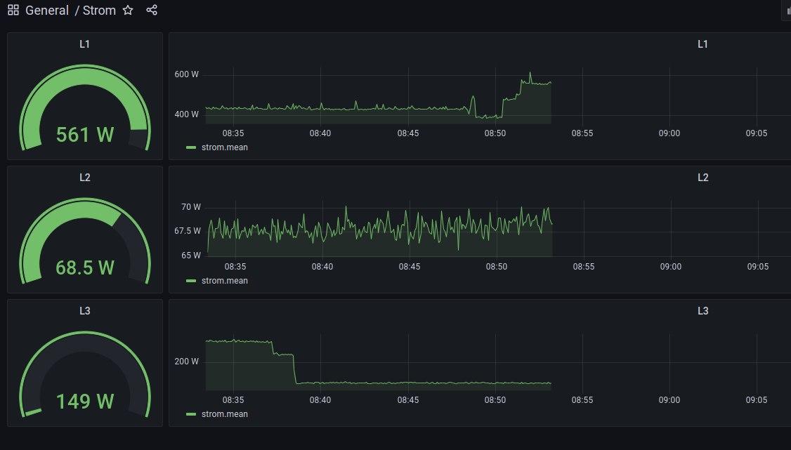

von Wolfgang (Gast)
Was ist an den Werten nutzlos?
Was sind das für Sensoren und wie ist die Empfindlichkeit?
Die Daten in dem Diagramm sehen doch ganz vernünftig aus.
> Also haben wir die klemmen abgemacht und einzeln mit einem
> Wasserkocher getestet, alle lieferten ~1750W-1850W.
Hänge alle zusammen auf die selbe Leitung und vergleiche die Daten.

von Peter G. (geherp)
Wolfgang schrieb:
https://smile.amazon.de/gp/product/B07MY2WHPS/
Diese
Ja, der Verlauf passt. Wenn ich den
Herd/Ofen/Wasserkocher/Kaffeemaschine einschalte geht die Linie hoch.
Auch die 40w der Küchenbeleuchtung ist gut zu sehen. Zu dem Zeitpunkt
waren alle Sicherungsautomaten unten. Nur die erste Reihe ist vom Pi
unterm Sicherungskasten.
Bei photo_2021-09-24_13-20-56.jpg so gemacht. Da passen bei allen drei
die (die letzten 4) Werte so ganz grob.
Wolfgang schrieb:
Naja. Das >500 statt null geliefert wird. Alle Sicherungen waren bei
photo_2021-09-24_13-20-56.jpg aus, bis auf die eine für den Pi im
Abstellraum.
Diese:
zu dem Zeitpunkt waren alle Sicherungsautomaten unten. Nur die erste
Reihe ist vom Pi unterm Sicherungskasten.
Gemacht. photo_2021-09-24_13-20-56.jpg - da passen die (letzten 4)
Werte.

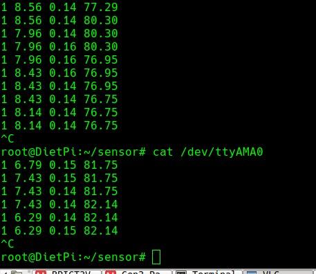

Dann miss mal nach, ob die Shunts zur I/U-Wandlung in Ordnung sind.
Welche Spannung misst du mit einem Multimeter/Oszi?
Wolfgang schrieb:
Der Fehler wandert mit. Will sagen: Jeder Sensor misst an der Blauen
Leitung vernünftige Werte. Egal an welchen Eingang des RPICT3T1. Aber
jeder Sensor misst an Schwarz und Braun Fehlerhaft. Auch wieder egal an
welchen Eingang.
Vorhin gemacht. 2x 5V AC und einmal 1,xV AC.
Wolfgang schrieb:
> Normalerweise sollte die blaue Leitung der Nullleiter sein.
Kommend: Schwarz, Blau, Braun, Grün/Gelb. Zwischen den Farben
erwartungsgemäß 400v :-)
> Wenn auf den drei Phasen Mist gemessen wird, könnte es sich um kapazitives
> Übersprechen handeln.
Nur auf zwei Phasen. Eine Phase (die auf Blau) ist immer in Ordnung.

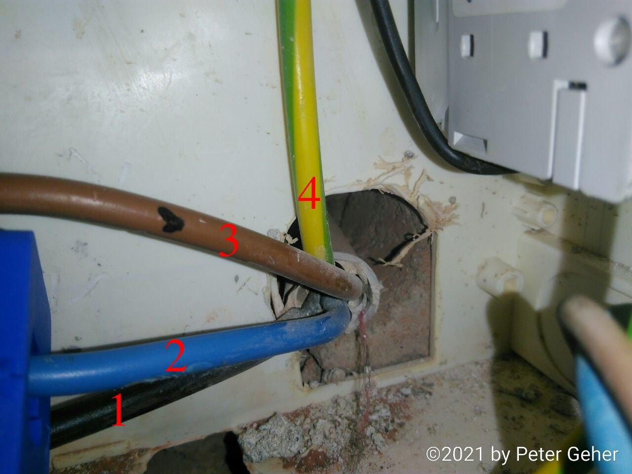

von HolgerT (Gast)
photo_2021-09-24_11-03-36.jpg also ich sehe da ein 5-poliges Kabel aus
der Wand kommen. 2xsw, 1xbr, 1xbl, 1xgn/ge (das zweite schwarze Kabel
verschwindet rechts unten im Bild) - Also blau doch der Neutralleiter?

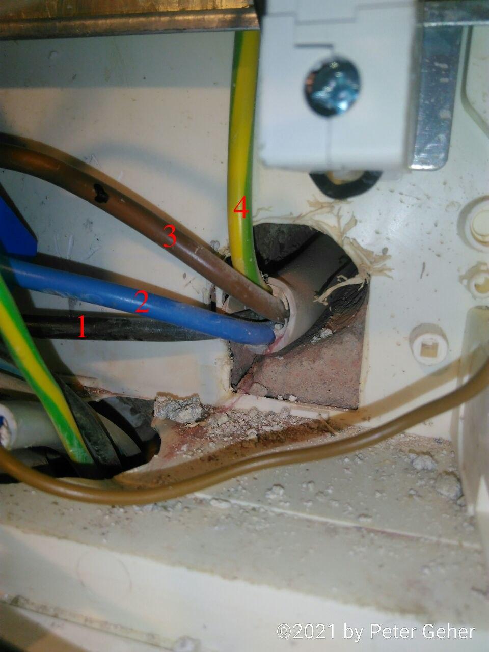

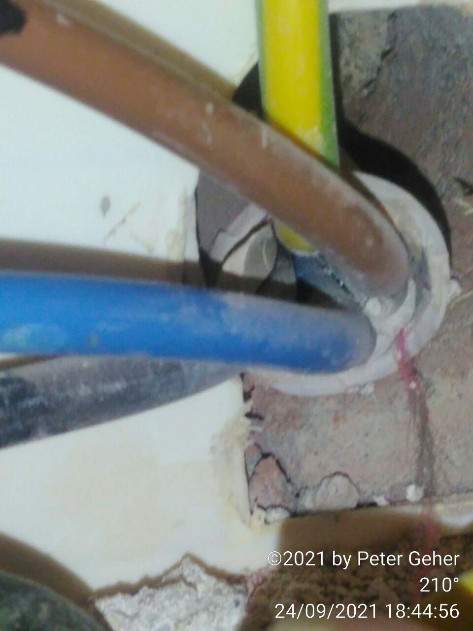

Nope. 4 Leitungen von unten. Blau, Braun, Schwarz, Grün/Gelb.
von Wolfgang (Gast)
Peter G. schrieb:
Kein Nullleiter?
Was ist denn die zweite schwarze Ader [4]?
Zwischen den Farben
Mit anständiger Last?
Was misst du gegen eine unabhängige Null (bzw. PE)?
Ist es bei dem Versuch mit dem Wasserkocher ein Unterschied, ob du dich
mit dem Trafo auf L oder N hängst?
Was passiert, wenn du einen auf L und gleichzeitig einen anderen auf N
hängst?
WIE GROSS IST DER SHUNT?
von H. H. (Gast)
Wolfgang schrieb:
> Peter G. schrieb:
> Kein Nullleiter?
Grün/Gelb
4 und 5 sind die selbe Ader, und die gehört offensichtlich nicht zur
Zuleitung der Verteilung.
Genau. Schwarz, Braun, Blau, PE kommt von unten. Alles was man sonst
noch sieht gehört nicht zur kommenden.
von H. H. schrieb:
> Welche SCT013 hast du denn?
SCT013-000 100A:50mA
von H. H. (Gast)
Peter G. schrieb:
Die brauchen einen externen 10 Ohm Lastwiderstand. Ohne den betrieben
sind sie wohl schon kaputt.
H. H. schrieb:
> Peter G. schrieb:
Zwei dinge die -für mich- dagegen sprechen:
1.) Warum sind alle 3 Sensoren auf der Blauen Leitung und am
Wasserkocher okay?
(bzw. alle 3 an Braun/Schwarz 'kaputt')
2.) Ich nutze den, da ist alles drauf:
http://lechacal.com/wiki/index.php/RPIZ_CT3T1

von H. H. (Gast)
> Wasserkocher okay?
Erdstrahlen?
Kann schon sein, dass R7/8/9 10 Ohm Lastwiderstände sind, aber das
ändert nichts daran, dass ein Stromwandler ohne Last ratzfatz kaputt
geht. Oder hattest du sie stets zuerst an dem Adapter eingesteckt und
dann erst an den Adern angelegt?

Er will nur den Strom auf den drei Außenleitern messen. Sinnvoll ist das
natürlich nicht.

Deine Rede beantwortet nämlich nicht die Frage des TO, warum die Trafos
auf den Phasen unterschiedlich gut funktionieren.
von Peter (Gast)
Sollte es auch nicht sein... sondern ein Weg mit einem Ergebnis!!
von GeherP (Gast)
So. Wer kann mir das nun erklären? :-)
Defekt sind die definitiv nicht.

jetzt teste doch die anderen 2 Phasen ebenso!
Mit gleicher Last und jeweils 3 "Sensoren".
von GeherP (Gast)
Das ist in einen Raum gemessen worden, der an der Schwarzen-Kommenden
hängt.

Versuche doch erstmal deine Kabel zu ordnen. Theoretisch
(-->Zählerkasten)
sw, br1, br2 muss das nicht eigentlich 1x grau sein?
Es werden nur Phasen gemessen und nicht N und PE (Blau--gelb/grün)
Wenn Du dann noch Fehler hast, stimmt sicher der Bezug (GND) nicht.
von GeherP (Gast)
Peter schrieb:
> Es gibt schon unterschiede in der Auswahl vom Arduino Typen und auch
> ESP's. Evtl. muss Du auch den Shunt wechseln.
Nein. Aus dem RPICT3T1 kommt ein 3,3v TTL-'Telegramm' raus. 38400 Baud.
Wie im Beitrag von 24.09.2021 13:27 zu erkennen. Das kann man einfach so
mit einen Arduino/esp32/esp8266/WhatEver abgreifen und verarbeiten.

Peter schrieb:
> Hi,
Ach ja. Zwischen
Braun > Blau: ~400V
Blau > Schwarz: ~400V
Schwarz > Braun: ~400V
Grüngelb > Schwarz, Blau, Braun: ~230V
Ich weiß nicht, wann und warum das damals™ so gemacht worden ist, aber
es scheint ja okay gewesen zu sein.
von Thomas Z. (usbman)
Sowas ist ab einem bestimmten Querschnitt normal und für Zuleitungen
üblich.
Der grüngelbe Leiter ist dann PE und N -> PEN und wird in der
Unterverteilung getrennt. Ich meine das ist ab 6 mm² oder 10 mm²
erlaubt.

von Simon (Gast)
Hallo
Wurde schon probiert, alle Stromwandler (an der Verteilung!) so
anzubauen, dass alle Ströme in gleicher Richtung durch die Wandler
"fließen"?
Auf dem ersten Bild sieht es so aus, als wenn die zwei (falschen)
Wandler anders angebaut wurden, als der auf der blauen Ader.
Auf den Bildern von Ama**n kann man einen Richtungspfeil auf dem
Stromwandler erkennen. Wenn ich danach gehe, ist nur der Wandler an der
blauen Ader richtig anschlossen.
MfG Simon
von GeherP (Gast)
Jetzt noch einmal aufgerafft und nochmals versucht. Rücksprache mit dem
Entwickler gehalten weil auf Anschluss 3 immer exorbitante Werte
auftauchten. Seine Erklärung:
Liegt am Burden-Resistor, der ist mit 24 Ohm auf 100A eingestellt. Kurz
geschaut und die 0603 24 Ohm durch 0805 75Ohm ersetzt. Damit sollte ein
bereich bis 30A abgedeckt sein und das Rauschen Reduziert werden.
http://lechacal.com/wiki/index.php?title=Gen3_Passive_Component_Setup
In der Tat brachte das auf Anschluss 1 und 2 eine Verbesserung und etwas
Plausiblere Werte. Allerdings liefert Anschluss 3 immer noch wirres
zeugs. Selbst wenn keine Stromklemmen angeschlossen sind werden dort 82W
angezeigt.
ja. Ich weiß das R3 mistig gelötet ist, keine Ahnung was da los war, der
wollte einfach nicht aufs Pad…
