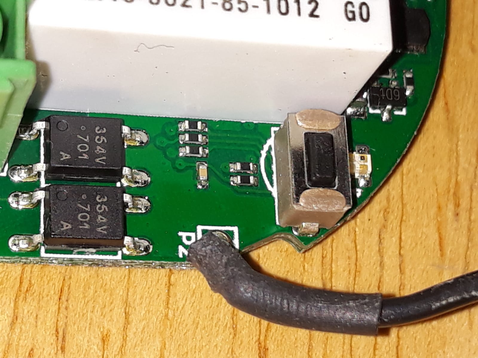

Bei den neueren Modulen sind Optokoppler an den Eingängen verbaut, die
können auch mit weniger Spannung laufen, ist aber offiziell nicht
vorgesehen, weil die Ausgänge nicht isoliert sind (wegen
Verbrauchmessung).

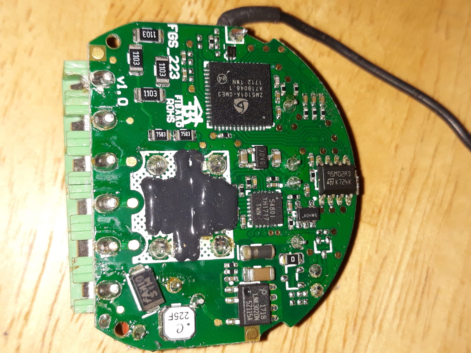

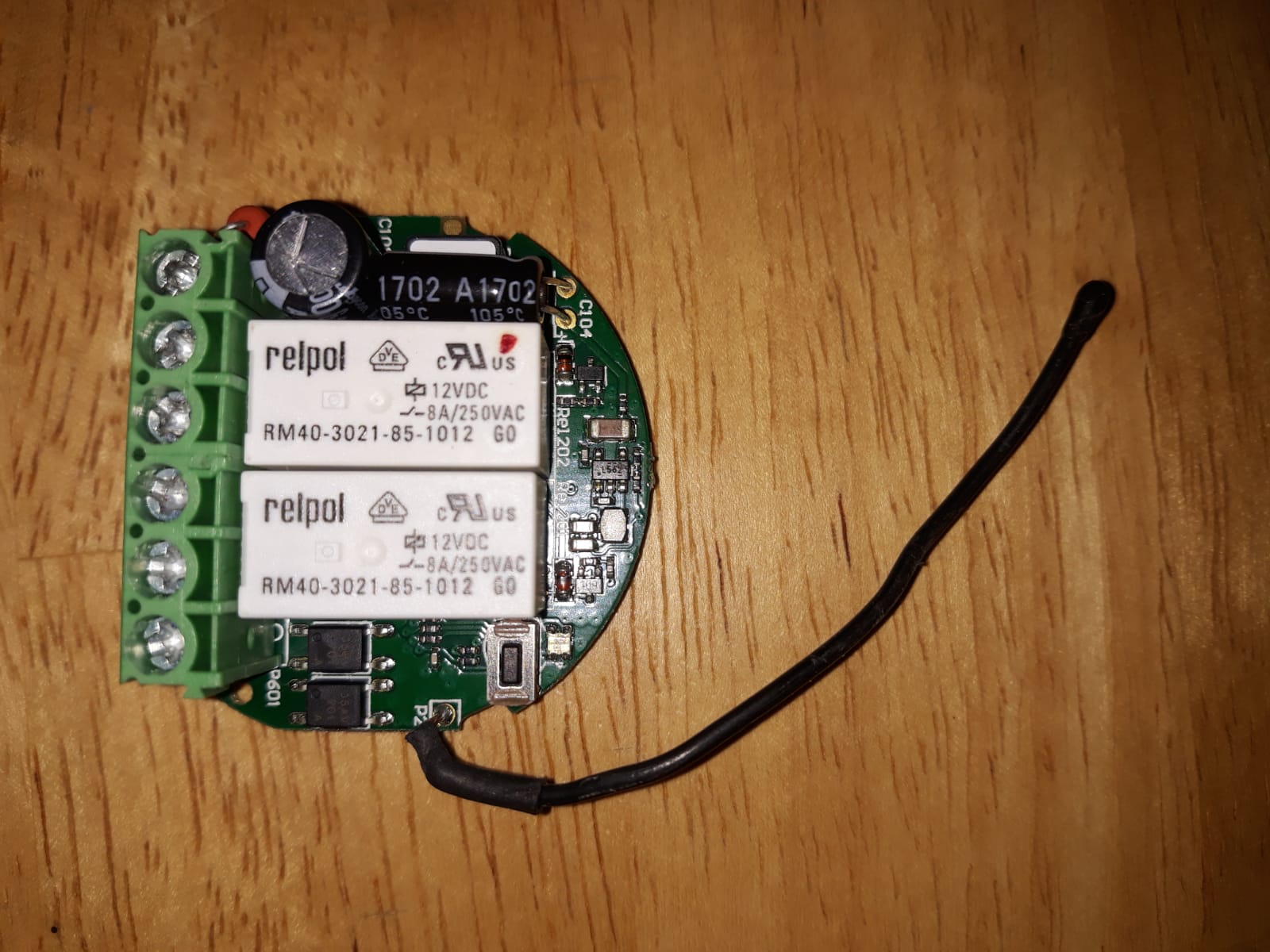

In der Tat ist mir eines der Gehäuse gerade unbeabsichtig auf gegangen.
(Gebrauchtbware). Daher teile ich mal V3.2 (vermutlich Firmware) HW. 1.0
