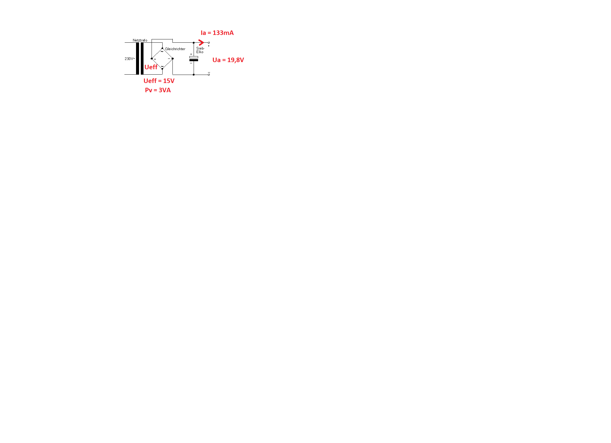

ich bräuchte mal eure Hilfe bei der berechnung einer
Brückengleichrichterschaltung (Siehe Bild).
Ich soll bei dieser Schaltung die Ausgangspannung und den Ausgangstrom
berechnen. Die Ausgangspannung habe ich bereits berechnet.
Beim Strom habe ich ein Problem, da ich einen Zuschlagsfaktor für den
Strom von 50% habe.
Hier die Angabe:
Welche Ausgangsspannung Ua und welchen
Ausgangsstrom Ia erhält man, wenn der Zuschlagfaktor für den Strom k=50%
beträgt?
Die Lösung für den Strom Ia ist 133mA, aber wie kommt man auf diesen
Wert?
Ich habe für die Sekundärseite einen Strom von: I = 3VA/15V = 200mA
ausgerechent.
Wenn ich davon 50% abziehe, dann komme ich aber nicht auf 133mA.
Wie geht das?

Man hat halt von dir erwartet, daß du die Frage verstehst und 200 durch
3 teilen kannst...

Siehe https://dse-faq.elektronik-kompendium.de/dse-faq.htm#F.9
Aus 15V+/-10% bei Nennlast 3VA also 200mA werden nach dem
Brückengleichrichter 19.8V+/-10%, so weit richtig.
Es können wegen der mehr als 15V Ausgangsspannung natürlich keine 200mA
mehr gezogen werden, das wären ja 4.2 Watt vor dem Brückengleichrichter,
sonder darf nur weniger gezogen werden damit der Trafo nicht überhitzt.
Dein Lehrer sagt, man soll auf den Ausgangsstrom von 133mA 50%
draufschlagen, macht 200mA, passt.
In der Praxis sind es keine 50%, manche sagen 80%, genauer simuliert man
die Schaltung in LTSpice mit einem passenden Trafomodell oder probiert
es in der Praxis aus und misst die Trafoerwärmung.
