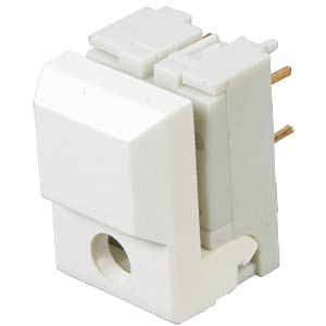

ich bin auf der Suche nach einer Graviermöglichkeit für ein paar weisse
Eingabetaster vom Typ ITT Schadow Digitast, wie im Bild zu sehen. Auf
der vorderen Tasterfläche möchte ich eine konstrastreiche Gravur mit
eingelegter dunkler Farbe (Schwarz, Antrazit, etc.) haben.
Kennt jemand eine mögliche 'Gravieranstalt', wo dies für wenige Euronen
erledigt werden könnte? Für Sachdienliche Hinweise wäre ich sehr
dankbar.

Anreibesymbole z.B.Letraset wollte ich als nicht mehr zeitgemäß
vermeiden, deshalb der Gedanke mit der Gravur. Ja klar, die Stärke des
Kunststoffs hält sich in bescheidenen Grenzen.
Bzgl. örtlicher Pokal-Höker werde ich gleich morgen mal anfragen. Gute
Idee. Auch die Schlüssel-Kopierer im Supermarkteingang werde ich
anfragen.
Auch das FabLab (-Lübeck) ist eine gute Idee, allerdings habe ich bisher
mit denen noch keinen Kontakt gehabt. Werde ich probieren.

Wir beschriften solche Tasten mit Tampondruck.
Das ist eigentlich Stand der Technik.
In seltenen Fällen wird auch gefräst  oder gelasert. Je nach Material.
Mit 3D-Drucker eine Extra-kappe drucken ist auch eine Möglichkeit, haben
wir für Spezial-Design auch schon gemacht.
