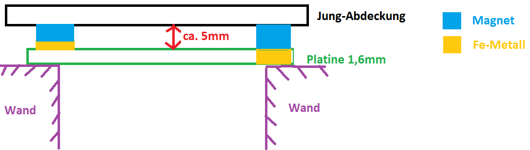

Nachdem bislang niemand eine Alternative genannt hat, habe ich mir
bezüglich der Variante mit Magnet Gedanken gemacht.
An 2 gegenüberliegenden Ecken ein Magnet / Fe-Blech, das die Abdeckung
hält. An allen 4 Ecken wäre besser, aber nicht immer ist Platz auf der
Platine.
Anbei ein Bild, wie ich mir das vorstellen könnte. Magnet an die
Jung-Abdeckung geklebt. Auf die Platine bzw. "in" die Platine ein
FE-Metall.
Maße maximal jeweils ca. 7x7 mm. Der Abstand zwischen Platine und
Abdeckung beträgt 5 mm.
Magnete habe ich z.B. hier gefunden (rund):
https://www.magnetmax.de/Neodym-Scheibenmagnete:::117.html
Rechteckige haben eher keine idealen Maße für meine Anwendung.
Es gäbe auch selbstklebende, aber die sind leider etwas groß.
https://www.magnetmax.de/Selbstklebende-Magnete:::135.html
Ob es ein Händler gibt, wo diese in kleinerer Bauweise hat? Hält der
Kleber dauerhaft an der Abdeckung? Da habe ich meine Zweifel.
Wie stark sollte ein Magnet für diese Anwendung sein?
Eine noch offene Frage ist, was nehme ich auf der Platinenseite.
Prinzipiell könnte ich hier ja auch einen Magneten aufkleben. Aber es
wäre technisch vermutlich sinnvoller, ein FE-Metallteil draufzulöten.
Oder in eine Öffnung der Platine einlassen. Es muß aber auf alle Fälle
auf der Oberseite durch Löten fixiert werden und darf unten nicht
überstehen. Eine Art SMD-Kontaktfläche für Batterieanschlüsse oder so
etwas wäre gut. So ähnlich wie das Teil im beigefügten Datenblatt, nur
halt nicht aus Messing, sondern Fe-Blech. Eventuell eine SMD-Mutter von
Würth? Was für geeignete Bauteile gäbe es noch?

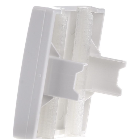

von Sebastian W. (b_a_s_t_i_w)
Evtl. aus einer anderen Serie:BERKER 75940409 Zentralplatte für
Sensor-Einsatz mit passendem Zwischenring
von Martin R. (mme)
Danke für den Tipp. Scheint ähnlich zu sein wie Jung, da sind auf zwei
Seiten ebenfalls "Rastnasen" dran, die in das UP-Teil gesteckt werden
müssen. Nur ist die Form der Rastnasen anders.
von Martin R. (mme)
SMD-Testpunkte auf der Platine wären als Gegenstelle zum Magneten gut
geeignet. Aber leider nicht aus Fe-Material.
Flache SMD-Batteriehalter wären prinzipiell auch gut geeignet, aber die
sind auch nie aus Stahl.
Gibt es keine SMD Kontaktflächen aus Stahlblech?
Eventuell könnte man das ganze auch umdrehen: Magnete in Pcb einpressen
(Bohrung) oder einkleben und FE-Material auf den Deckel kleben.

von Martin R. (mme)
Das Einzige was ich gefunden habe, sind SMD-Bolzen von Würth:
https://www.we-online.com/katalog/de/WP-SMBU_THROUGH-HOLE
Sind aber ziemlich teuer...
Die sind 3mm hoch. Da bleiben noch 2mm für den Magneten, den ich an die
Blindabdeckung kleben würde. Z.B.:
https://www.magnetmax.de/Neodym-Scheibenmagnete/Scheibenmagnet-O-7-0-x-2-0-mm-Neodym-N45-vernickelt-haelt-1-0-kg::179.html
https://www.magnetmax.de/Ferrit-Magnete/Ferrit-Scheibenmagnete/Scheibenmagnet-O-8-0-x-2-0-mm-Y30-Ferrit-haelt-100-g::255.html
Müßte so gehen, oder?
Die Würth Bolzen sind auch aus Messing und nicht magnetisch.

Was genau ist eigentlich das Problem mit den Rastnasen?
von Martin R. (mme)
tatsächlich, es gibt aber auch welche aus Stahl. Gibt es in
verschiedenen Höhen. Und sind zum Glück preiswerter.
Die Rastnasen verhaken sich manchmal beim Reindrücken und brechen ab.
von Eberhard H. (sepic) Benutzerseite
M2.5-Senkkopfschraube (in der Platine) + Mutter (Standard = 2mm hoch,
flach = 1,6mm), beide aus Stahl verzinkt oder schwarz.
von 1q2w3e4r5t6z7u8i9o0pßü (Gast)
Beilagscheiben aus Stahlblech auf eine entsprechend vorgesehene Fläche
auflöten.
