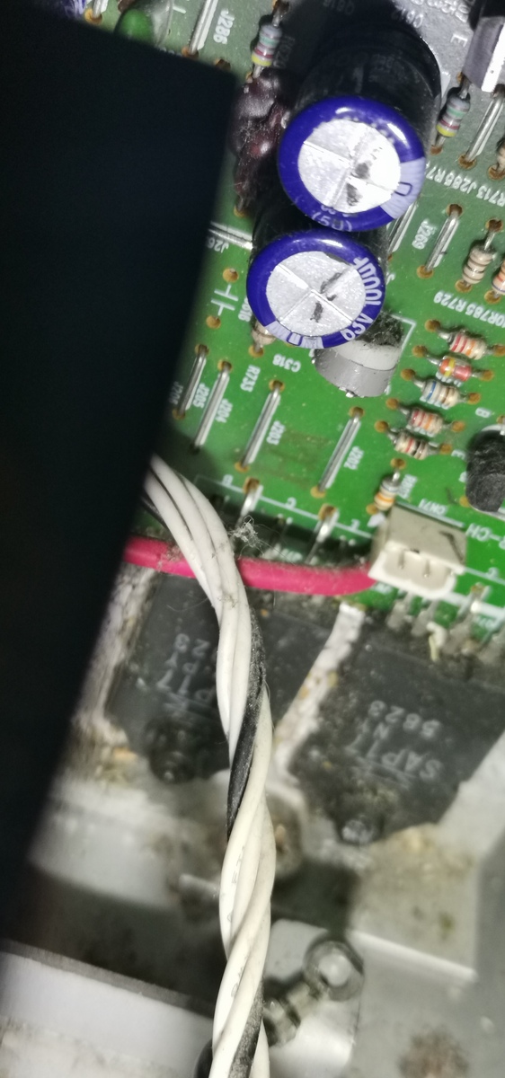

die Bassendstufe geht nicht mehr.
Nun sind dort Schaltkreise oder Transistoren mit der Bezeichnung SAP
17.5623....
Diese kann ich nicht finden.
Hat jemand eine Idee wie die korrekte Bezeichnung für die Suche ist?
Gibt es diese bei Reichelt?

Ja das ist nicht klar. Ich wollte aber erstmal wissen ob es diese
"Transistoren" noch gibt.
Es kommt kein Signal, sicher kann es viele Quellen haben.
Ich wollte mal mit einem Tongernerator an der SAP17... mal sehen...
Weiß noch nicht genau wie ich vorgehe.
Jetzt gibt es zumindest schon mal ein Datenblatt.:-)
Also vielen Dank in Forum! So schnelle Hilfe, das ist sehr schön!

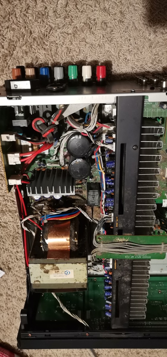

Firlefanz schrieb:
> Der vermeintliche Schmutz neben den Elkos könnte auch der Kleber sein,
> der die Elkos fixiert. Damit die Lötstellen nicht reißen.
Ja, vermutlich Kleber. Links von den Elkos gut zu erkennen. Rechts
unterhalb der Elkos am Poti sieht es wirklich komisch aus. Aber
wahrscheinlich nicht die Ursache.

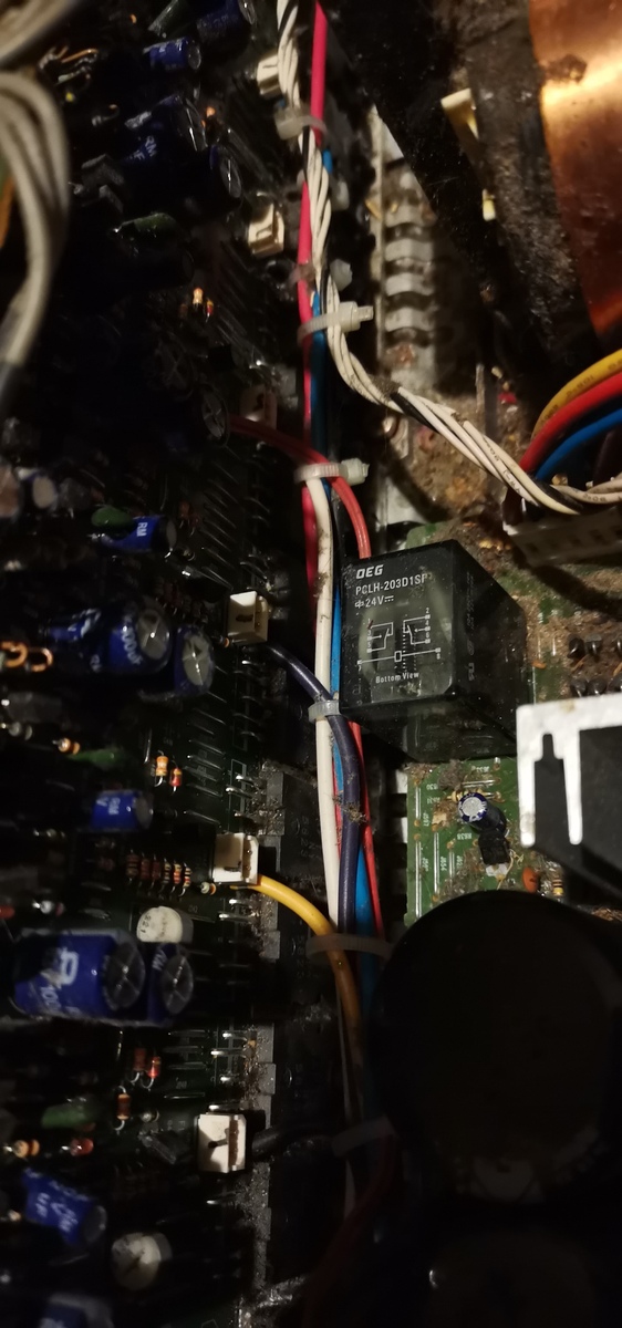

Gibts ein Relais am Lautsprecherausgang?

> Und schaltet dies Ein nach dem "Power On"?
> Wenn nein ligt eine Unterspannung oder Überlast vor.

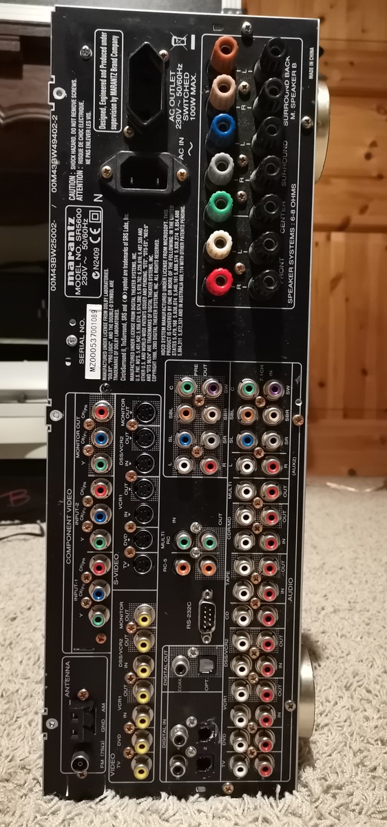

https://www.hifi-wiki.de/index.php/Marantz_SR_5600
Das Gerät hat 7x Endstufen 7x 90 W, u. ein RadioTeil , DolbySurround
und was ist nun wirklich im Ar...., das Netzteil (450 W) oder nur eine
Endstufe?

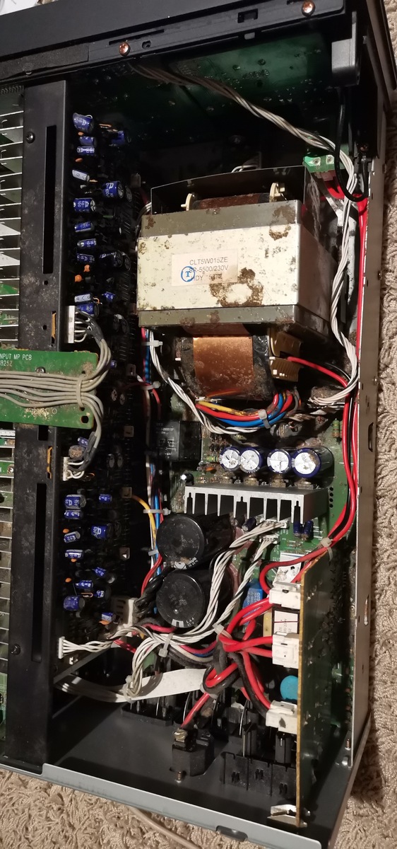

Vllt. mal ein richtiges Foto, aber sagte ich ja schon, u. innen sauber
machen, nicht dass da Katzenpipi seine Wirkung getan hat.
Fehlersuche mit Systematik sollte nicht so schwer sein.

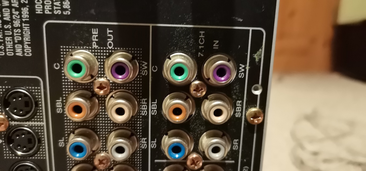

Der Subwoofer (SW) hat zwar einen Ausgang aber keinen Leistungsausgang.
Ich dache das "Center" der Subwoofer ist und das dafür evtl. 2x90W
verwendet werden. Leider nicht. Man braucht einen aktiven Supwoofer.

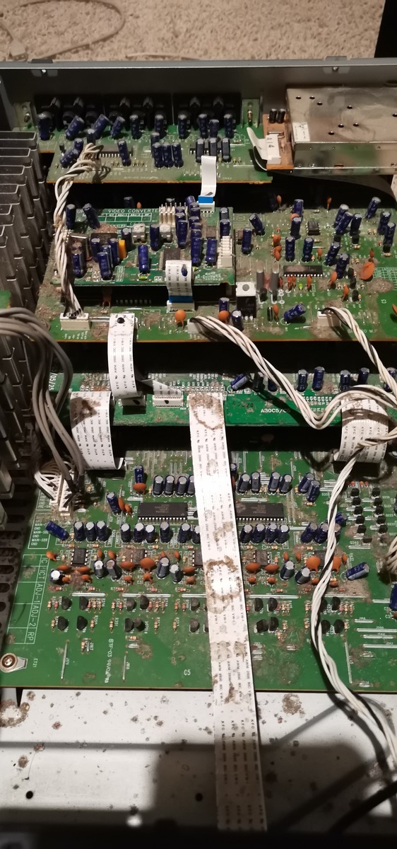

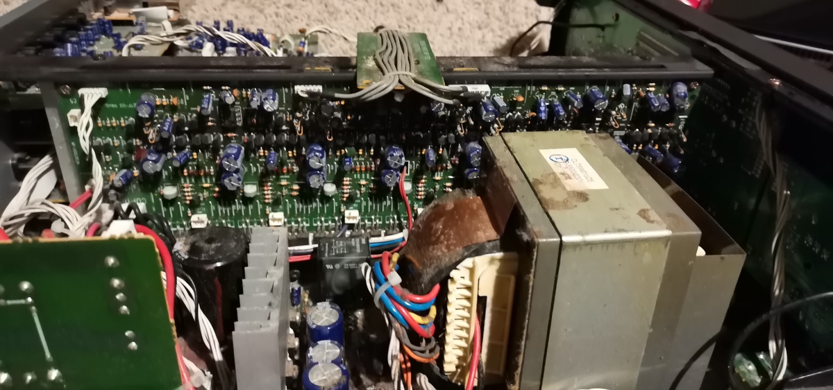

Also ich sende Euch gern mal ein paar Bilder von dem "schmutzigen
Gerät".
Die Kühlung in der Mitte gleich als Träger zu verwenden ist gut gemacht.
