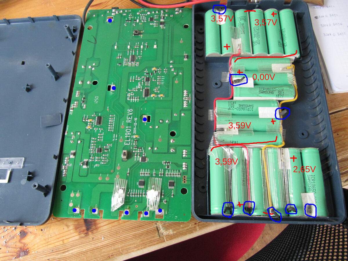

Ich habe auf Ebay Kleinanzeigen ziemlich günstig diese Laptop-Powerbank
mit angeblich 153Wh bekommen, mit unbekanntem Abnutzungszustand.
Die ersten Nutzungen haben die Akkulaufzeit meines Laptops zumindest
verdreifacht, also hatte die Powerbank damals wenigstens 70Wh.
Inzwischen, nach etwa 10 bis 15 Ladezyklen, sind es wemiger als 20Wh.
Die Powerbank ist nach nur einer Stunde leer, während mein Laptopakku
mit etwa 35Wh locker 3 Stunden schafft.
Da habe ich mal geschaut, was drin ist. Ich habe die Powerbank entladen,
(dann einige Wochen nicht weiter beachtet ;) ), aufgeschraubt, und die
Platine abgelötet.
Da sind 18 18650-Zellen (angeblich von Samsung), jeweils 3 Stück direkt
parallel zusammengeschweißt, in zwei 3S3P-Schaltungen. Wie diese zwei
zusammengeschaltet sind, kann ich nicht nachvollziehen.
Auf der Platine sind oben zwei 8254AA als “Battery protection”,
vermutlich für die Ladeschlussspannung. Dann sind da zwei ziemlich
ähnliche Blöcke mit einem TL494 “PWM controller” und einem SO8
(vermutlich ein OpAmp). Mehr konnte ich nicht identifizieren.
Unten sind einige große Elkos, Induktivitäten, und TO220-Transistoren an
langgezogenen Kühlblechen, ebenfalls in zwei ähnlichen Blöcken.
Irgendeine Art von Balancer-Schaltung scheint es nicht zu geben,
jedenfalls nicht die Bauteile dafür. Und so sind die Zellen jetzt
teilweise noch ziemlich voll (3,6V), und teilweise ziemlich leer (0.0V).
Wenn die Zellen soweit auseinandergedriftet sind, dass die meisten
Zellen nach der vollständigen Entladung über 3,6V sind, kann natürlich
nicht mehr viel Kapazität genutzt werden...
Laut Handbuch sind Überladeschutzspannung 4,25V und
Tiefentladeschutzspannung 2,2V. Interessant, dass es überhaupt
drinsteht. ;) Ladeschlussspannung und Entladeschlussspannung scheinen
also nicht vorgesehen zu sein, die “Battery protection” wird einfach als
“Battery management” missbraucht.
Mein ursprünglicher Gedanke war, ob man vielleicht die Zellen gegen neue
austauschen könnte. Da es nicht mal einen Balancer gibt, habe ich mich
von diesem Gedanken verabschiedet.
Eine Zelle ist außen ziemlich rostig. Keine Ahnung warum.
Zumindest das Gehäuse ist ziemlich robust, und auch die Platine scheint
ansonsten gut verarbeitet.
Vielleicht hat es ja jemand interessiert. :D
von MaWin (Gast)
Üblich bei Laptops.
Da ist eine vom 3er Pack kaputt und hat die anderen entladen. Alle
austauschen.
2.65V sieht auch nicht gut aus, vermutlich eine Zelle mit hoher
Selbstentladung, auch tauschen

von Bernd K. (bmk)
Das einzig gescheite: alle Zellen tauschen.
https://www.nkon.nl/de/rechargeable/li-ion/18650-size/samsung-18650-icr18650-22f.html
Noch besser: Ein paar Zellen mehr bestellen und einzeln messen.
Die 16 Zellen mit der geringsten Kapazitätsabweichung einbauen.

von David H. (tuxpilot)
Toxic schrieb:
> Hab mich aber auch vom
> Bild irritieren lassen:dort findet gar nix statt weder
> Zellenueberwachung noch Balancing.Zumindest sehe ich da nur 2
> Leitungen...
Dem Bild? Die Anschlüsse an der Platine habe ich blau angemalt. Die
Zellen sind mit allen 8 Potentialen angeschlossen, sonst machen die
8254AA auch keinen Sinn.
Nur 2 Potentiale liegen anscheinend nicht da wo die Platine sie gerne
hätte, darum sind da ein rotes und ein gelbes Kabel.

Also wenn ich das Bild oben sehe, ist die Platine von 2011. Mehr als 2
Jahre wird doch sowas nicht ungeändert gefertigt. Demnach kann ich davon
ausgehen dass  Akkupack immerhin 8 Jahre ohne Balancer durchgehalten
hat. Trotzdem ist natürlich ohne Balancer Mist.
von Michael U. (amiga)
Malte _. schrieb:
> PoloMan schrieb:
>> Schade um die neuen Zellen, so einen Mist ohne Balancer braucht keiner.
>> Die Zellen tauschen um nach 1 Jahr wieder die gleiche Situation zu
>> haben.
passt auch gut zum Akkutyp, der kam 2009 raus und ist lange nicht mehr
lieferbar. Also wohl einfach alt genug geworden.

Toxic schrieb:
> .Von welchen Fabrikaten kannst du mit Sicherheit sagen,dass sie ohne
> Balancerschaltungen arbeiten
Thinkpads, aber ältere, vor mehr als 10 Jahren. Ein HP war mindestens
auch dabei und ein Sony.
Schön, wenn modernere Akkupacks Balancer enthalten.
> haben.
Nun, offenbar
Malte _. schrieb:
> Demnach kann ich davon ausgehen dass  Akkupack immerhin 8 Jahre ohne
> Balancer durchgehalten hat.
vonwegen 1 Jahr, aber danke für dein FUD.
>als Technologiestudie abhaken
euphemistisch für "übles Gebastel"?
Ich habe einen ähnlichen Akkupack für ein älteres Pedelec. >30 Zellen je
drei parallelgeschaltet ohne Balancer. Alle leer, die lassen sich
vermutlich auch nicht mehr hochpäppeln.
von Dieter (Gast)
MaWin schrieb:
> Die 'Lösung' ist untauglich.
Die Loesung geht wohl. Das provisorische wurde anscheinend ueberlesen.
Besser als eine haufig zu findende Loesung mit ZD und Dioden in
Durchlassrichtung.
Die zwei LED in Reihe muss man natuerlich einzeln ausprobieren um
geringe Abweichungen zu erhalten. Das leuchten dient auch der Kontrolle.
Wenn eine Stufe zu hell leuchtet, aber mit vollem Ladestrom weiter
geladen wird, hat die Elektronik fast immer eine Macke weg.
Aber 700µA sind doch einfach viel zu wenig. Kein Mensch lädt eine
Powerbank mit so wenig Strom.
von Tuxpilot (Gast)
Matthias S. schrieb:
Stimmt. Die Powerbank lädt mit 3A, also 1A pro Zelle, laut Handbuch.
Angenommen, ich baue einen Balancer ein. Ich bin nicht sicher welche
Weise korrekt wäre. Falls die beiden „Hälften“ irgendwie zum Laden
parallel und zum Entladen seriell geschaltet werden (weil der Hersteller
damals keine Boost-Konverter kannte), müssten das ja zwei unabhängige
Balancer sein. Gibt es welche die über unbekannte Potentialunterschiede
hinweg kommunizieren können?
Angenommen, ich baue einen Balancer ein. Die beiden 8254AA kann ich ja
gegen ein Exemplar mit vernünftiger „Ladeschlussspannung“ tauschen,
damit der Balancer am Ende nicht die vollen 3A verbraten muss bevor die
Ladeschaltung niemals abschaltet.
Gibt es noch was im Handbuch, was ich bisher vergessen habe und in
Salamitaktik verraten könnte?
Man darf gleichzeitig laden und entladen, wenn man ein stärkeres
Netzteil >120W hat. Bei 12V also 10A über einen Hohlstecker. :O Die
Batterie wird dann aber nicht geladen oder entladen.
Abgeschaltet braucht die Elektronik maximal 1μA.
Die Ausgangsspannung ist 16V oder 19V bei 6.1A, die Eingangsspannung 12V
bis 19V.
Man darf die Powerbank nicht aufschrauben und umbauen oder ins Feuer
werfen, und man darf nicht Ein- und Ausgang miteinander verbinden weil
es sonst laut knallt. ;)
von Dieter (Gast)
Das soll auch keine Dauerloesung werden. Das ist ein guenstiges
Provisorium.
Du emulierst damit das Verhalten von weiterentwickelten Li-Zellen, die
in der Regel einmal grob selektiert fast immer ohne Balancer verbaut
werden.
Die Selbstentladung der Zellen sind ok, wenn Du diese mit dem kleinen
Strom auf nahezu gleiche Spannung bringst und diese gehalten wird.
von Dieter (Gast)
Tuxpilot schrieb:
> Gibt es welche die über unbekannte Potentialunterschiede hinweg
Solche Chips gibt es, die ueber einen isolierten Bus kommunizieren. Das
waere mit Grosskanonen auf klene Spatzen ...
von Dieter (Gast)
Tuxpilot schrieb:
> 8254AA
High-accuracy voltage detection for each cell. • Overcharge detection
voltage n (n = 1 to 4). 3.90 V to 4.45 V (50 mV step) Accuracy ±25 mV.
Rentiert nicht den Chip durch einen  anderen Baustein zu ersetzen.
von Niemand (Gast)
Bei NiCd wäre eine Rettung sicher noch möglich gewesen, durch wieder
hochpäppeln, bei LiO eher aussichtslos. Und versucht hast du es auch
noch nicht die Zellen oder Pakete mal einzeln zu laden?
von Stephan S. (outsider)

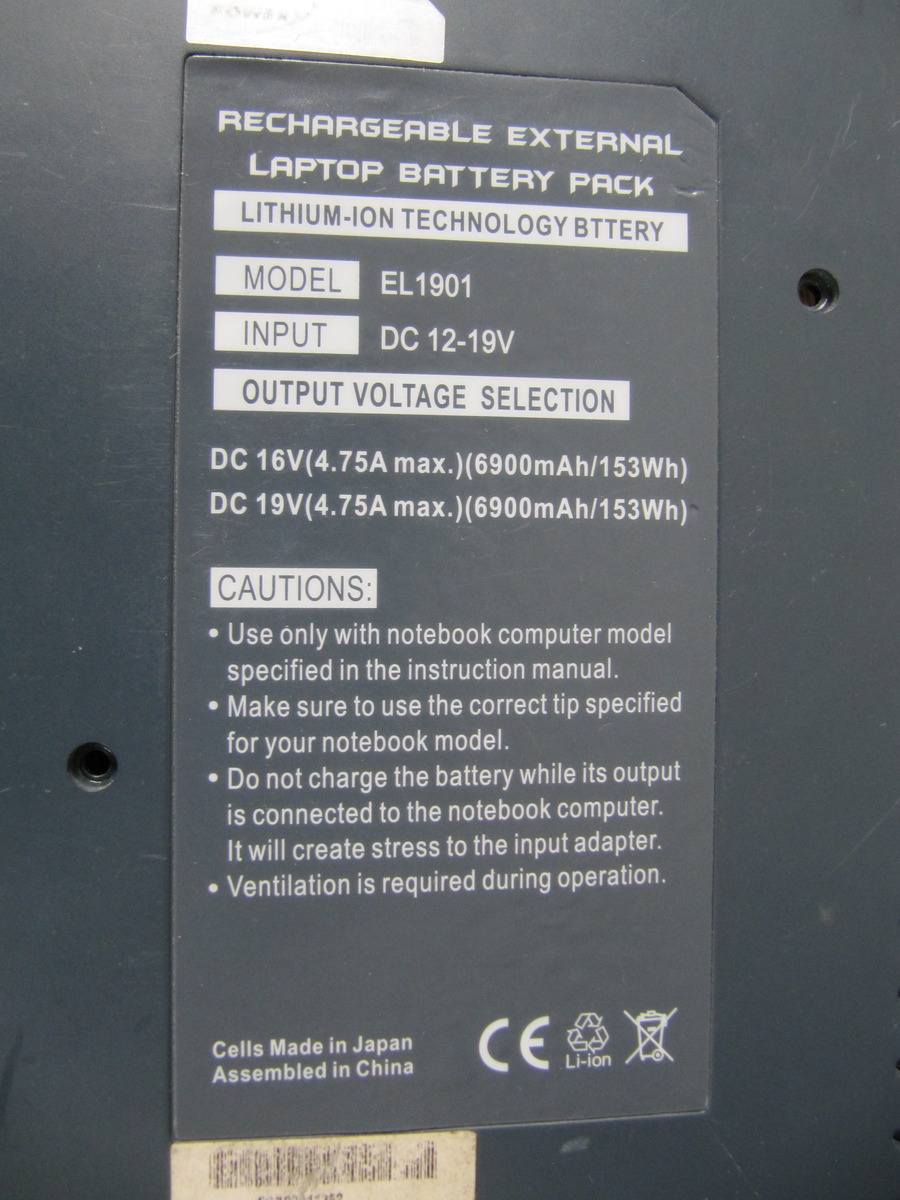

Cells Made in Japan? Produzieren die Koreaner im Hochlohnland Japan? Das
würde mich jetzt eher wundern.
von Tuxpilot (Gast)
Nö, ich habe kein LiPo-Ladegerät hier.
von Niemand (Gast)
Ein Labor-NT würde es versuchsweise auch schon tun, wenn es dann sowieso
nicht geht, weil die Zellen sicher mause tot sind, aber ein Versuch wäre
es wert?
schon seltsam, hast du die geschrottet durch falsches Laden, bei LiIo
geht das doch eigentlich nicht, die haben doch angeblich keinen
MemoryEffekt...
Schau mal richtig, der Motor ist von Samsung und das Chassi billig aus
CN
von Christian M. (likeme)
Die Chinesen haben es nicht so mit Ballacer. Habe Makita Akku Nachbauten
mit 18V. Die haben an der ersten Zelle abgegriffen und das wars.
Vielleicht messen die auch nur den Zustand und sagen dann "defekt" wenn
die erste Zelle und die anderen 4 rechnerisch nicht zusammenpassen. Zur
Entschuldigung muss ich aber sagen, die Akkus (Samsung Zellen) laufen
schon jahrelang ohne Probleme.
