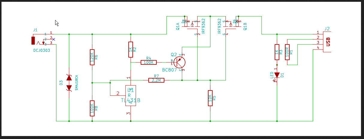

leider fällt bei mir der Groschen nicht!
Ich beziehe mich auf die Schaltung von Gerd in
Beitrag "Verpolungs- und Überspannungsschutz mit P-MOSFET"
Die Schaltung habe ich als Bild angefügt.
Orientiert man sich an den Ziffern der USB-Buchse (J2) ergibt sich für
die Speisung an J1 die Zuordnung: Leiter 1 ist positiv, Leiter 3 ist
Masse.
Was ich noch verstehe, das Q1A und R5 einen Verpolungsschutz bilden, wie
z.B. abgebildet bei
http://www.lothar-miller.de/s9y/
D3 und D1 ist klar.
Mit R6 und R8 wird die "Zenerspannung" vom TL 431B eingestellt, R7 ist
nur für die Hysterese da, könnte also weggelassen werden.
Ich verstehe aber nicht, wieso Q1B scheinbar verpolt verbaut worden ist.
Wenn Q2 durchschaltet, dann sind die Gates von Q1 fast auf
Plus-Potential.
Mir ist nicht klar ob Q2 nur ein Steuerelement ist oder Bestandteil
eines Regelkreises.

Hmm, mein Schaltplan von damals ist hässlich, das würde ich heute besser
machen. Die Schaltung selbst hat sich aber bewährt.
Peter M. schrieb:
> R7 ist
Ohne Hysterese geht es bei dieser Schaltung nicht sauber. Bei der
"richtigen" Spannung, oder sehr langsam steigender Spannung, wären die
FETs sonst im Linearbetrieb und würden in Gefahr geraten durchzubrennen.
Kevin hat Recht: Back-to-Back verschaltet. Du musst in die eine Richtung
fließenden Strom schalten können für Verpolungsschutz und in die andere
Richtung für Überspannung.
> eines Regelkreises.
Q2 ist um den Ausgang vom TL431 zu invertieren und für das Einrasten der
Hysterese zu verstärken.

#6831128
Peter M. schrieb:
> Ich muss den Plan selber noch mal in LT-Spice simulieren und verstehen,
Ja, das ist auf jeden Fall eine gute Idee.
> damit ich den auf n-Kanal-Mosfets umbauen kann.
Also dann Low-Side?
Das wollte ich nicht, da Du oft eine Masse hast, die mit PE oder der
Masse von anderen Geräten verbunden ist. Bei Low-Side hast Du dann
keinen Schutz, da der Strom dann einfach über die andere Masseverbindung
"abhaut" anstatt sich von Deinen Low-Side-FETs abschalten zu lassen.
High-Side mit n-FETs wird meiner Meinung nach deutlich komplizierter, da
Du dafür eine Hilfsspannung zur Ansteuerung des Gates brauchst. Die
musst Du aber vermutlich auch in den Schutz mit einbeziehen.
