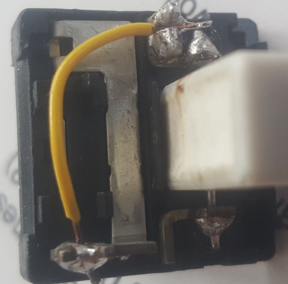

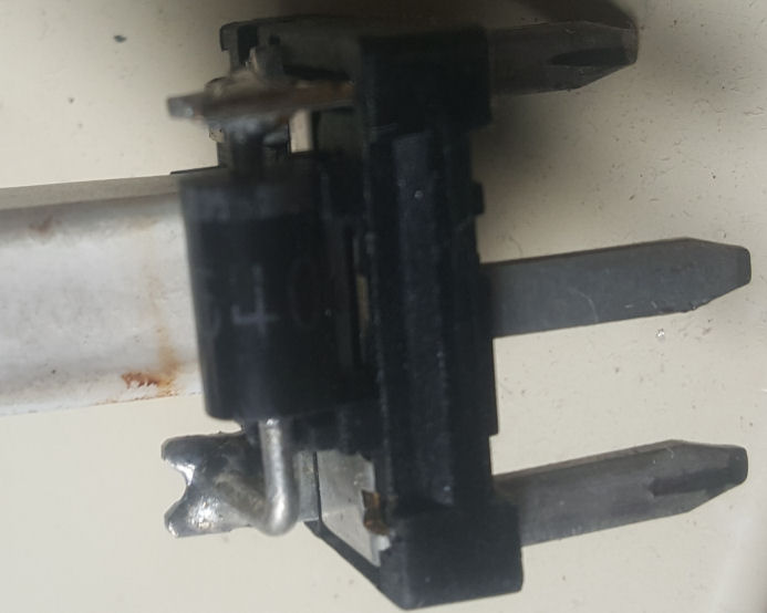

Hallo Diode raus..........gleiche Sache wie wenn "Relais" nicht drinnen ist. Statt Diode einen Draht = gleiche Sache wie wenn Diode verlötet ist. Klar gibt es Disskusionen über TFL aber wir sind hier im Elektroforum und nicht vor Gericht :-) Viel Sachen gibt es nicht mehr........Widerstand raus ? Gruß Rudi der noch am Tacho die Warnlampen rausnehmen kann :-)))

Rudolf S. schrieb: > Diode_raus.jpg Mindestens eine Löstelle ist grosser Mist.
Rudolf S. schrieb: > Diode raus..........gleiche Sache wie wenn "Relais" nicht drinnen ist. > Statt Diode einen Draht = gleiche Sache wie wenn Diode verlötet ist. Die Lötstelle links oben: Der Draht wird sich durch Vibration lösen. Sollte man(n) nachbessern ;-)

hard worker schrieb: > Rudolf S. schrieb: > >> Diode_raus.jpg > > Mindestens eine Löstelle ist grosser Mist. Finger weg schrieb: > Rudolf S. schrieb: > >> Bitte um Hilfe da ich das TFL dann einschalten will wann ich möchte und >> es soll nicht immer leuchten! > > Erkundige dich erst einmal nach der Rechtslage, ganz unabhängig davon > dass du mit deinem Wissen eh nix an der Fahrzeugelektrik rumzufummeln > hast. Q.e.d.
hard worker schrieb: > Rudolf S. schrieb: >> Diode_raus.jpg > > Mindestens eine Löstelle ist grosser Mist. Jajaaaaaaaa habe ich eh bemerkt, doch das Kabel leitet :-) Es wird sich mit großer 100% nicht ausvibrieren, da ich die Diode wieder einlöte. Rechtliche Grundlage ist mir klar, aber jetzt wo der Scholz Kanzler wird, ist eh alles egal hahah Rechtliche Sachlage..........wer sagt das der Wagen in DE angemeldet ist. Zum Schaltplan.....was hat das blöde "Relais" da verloren, offenbar gibt es Fahrzeuge in anden Ländern, die dort eine andere Steckerbrücke haben und eben KEIN TFL. Danke Rudi
