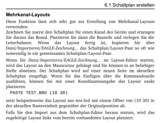

Hallo Leute,
ich nutze Eagle 7.2 und habe einen Schaltungsteil, welcher mehrfach im
Schaltplan und im Layout vorkommt. Ich habe diesen jetzt einmal im
Schaltplan gezeichnet und einmal im Board fertig gerouted.
Jetzt wollte ich nach der vorhandenen Anleitung im Artikel hier
http://www.mikrocontroller.net/articles/Eagle_FAQ#Geroutete_Baugruppen_kopieren
Schaltplan und Layout vervielfältigen.
Nochmal zusammengefasst bin ich so vorgegangen:
- Schalplanteil den ich mehrmals benötige einmal erstellt und geroutet.
- Board geschlossen, und Schaltungsteil im Schaltplan so oft kopiert wie
ich ihn brauche.
- Netscript exportiert
- Board geöffnet
- Layout im Board entsprechend oft kopiert
- An dieser Stelle sehe ich schon dass die Bauteilenummern zwischen
Schaltplan und Layout nicht zusammenpassen. Im Schaltplan ist R27
beispielsweise der Vorwiderstand von Led1 und im kopierten Layout ist
R27 der Gatewiderstand von T3.
Ich habe es auch schon versucht, vorher im Schaltplan über das ULP
renumber-sheet.ulp die Bauteile neu zu nummerieren, was aber auch nichts
bringt.
Ich wäre sehr dankbar, wenn mir jemand helfen könnte.
Viele Grüße,
Max
Gast #6830925
Eagle kann doch ab Version 7.x Mehrkanallayouts, wie im Manual
im Kapitel 6.1 beschrieben?
Ich glaube, du darfst einfach das Board nicht schliessen...
wie soll Eagle denn da das Layout kopieren?
