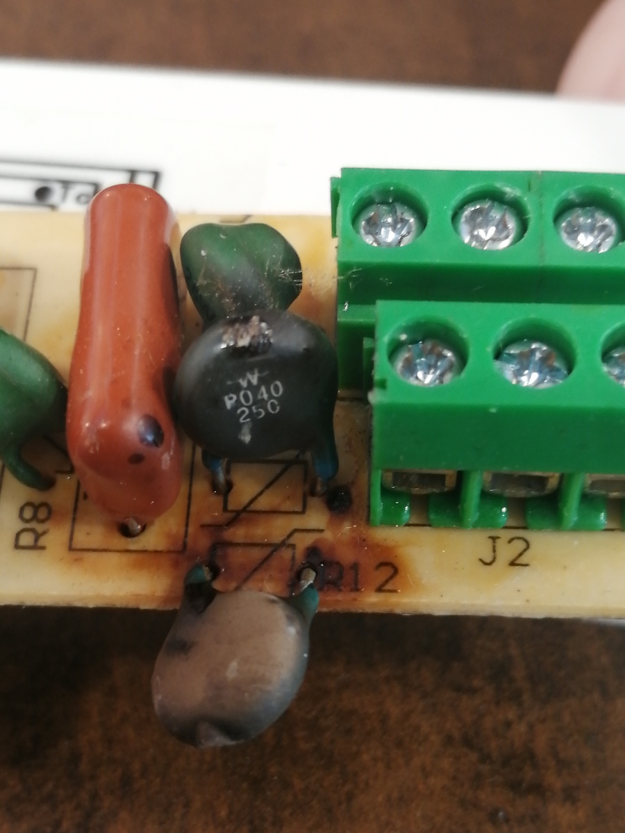

Was ist das für ein Bauteil (PTC,NTC..) und welchen Wert hat das Teil?

Es geht um die Bauteile R12 und R11 mit der Bezeichnung : P040 250 !
#6831066
Oskar K. schrieb: > Es geht um die Bauteile R12 und R11 mit der Bezeichnung : P040 250 > ! Das war nur dem Troll nicht klar. Die Teile sollen den Einschaltstrom begrenzen. Sie brauchen anfänglich einen großen Widerstand, der mit steigender Temperatur sinkt, also mit NEGATIVEM Temperaturkoeffizienten. J.

Sind die gegen Schutzleiter (Erde) geschaltet? oder in Reihe zu einem größeren Kondensatror?
#6831172
Thermistor oder VDR Es gab tatsächlich Typen für 250 V ~ und nicht nur blau lackierte. Was spricht denn gegen Auslöten und Ausmessen wenn Du das Teil eh tauschen musst - Denkfäule?

2 Varistoren mit 250V.

Hat sich erledigt...habe 2 NTC Widerstände mit entsprechender Spannungsfestigkeit eingesetzt ..Teil läuft. Danke
#6831688
Oskar K. schrieb: > NTC Oskar K. schrieb: > Spannungsfestigkeit ?!? Antwort schreiben |
