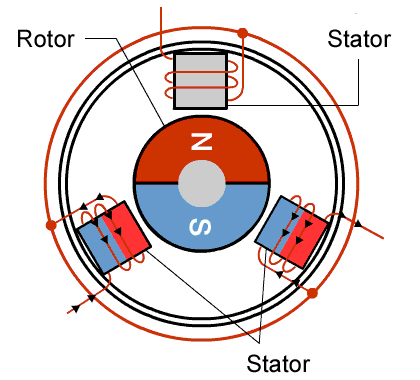

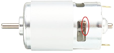

Mein Motor ist ein 2 poliger Brushless DC Motor mit wenig Leistung, der
via DC/PWM in beide Richtungen laufen kann laut der Verkäuferseite.
2 poliger DC Motor (EsportsMJJ 775 Motor):
https://www.amazon.de/dp/B075D85KVV/

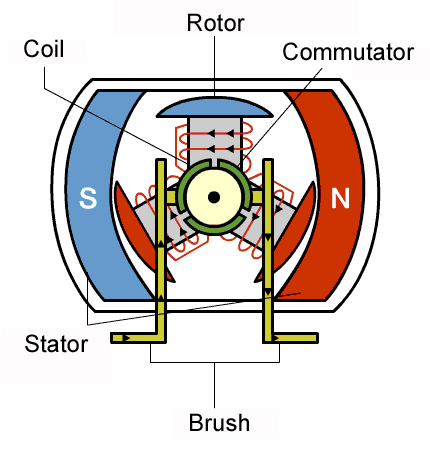

Also ist es auch eigentlich egal, welche Pole ich an den DC Motor
anschließe, solange der  DC Motor darauf ausgelegt ist, in beide
Richtungen zu laufen und es verkraften kann, da der Strom am Ausgang des
Motortreibers so oder so immer in dieselbe Richtung läuft?
Korrigiert mich bitte, wenn ich irgendwo falsch liege.
(Firma: Autotronic) #6841632
Ja. Das Modul ist geeignet. Der Oszillator und zwei parallel geschaltete
N-Mosfets, um den Motor zu treiben, sind bereits auf dem Modul
enthalten. Mit dem Poti kannst du die Geschwindigkeit stufenlos von 0
bis 100% einstellen.
Jetzt musst du dich lediglich noch um die Drehrichtungsumkehr kümmern.
Zum Beispiel mit einem Polwenderelais (2xUM)!
Gast #6844202
Michael M. schrieb:
> Dein verlinkter Motor ist aber ein ganz normaler 2 poliger DC-Motor mit
> Permanentmagneten, wie er in Spielzeugen zu finden ist. Dafür ist das
> Ansteuermodul gut geeignet.
