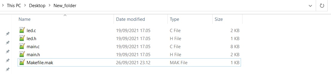

ich versuche gerade, mich in cross-compiler und make einzuarbeiten. Ich
habe folgende Makefile.mak:
CC=arm-none-eabi-gcc
MACH=cortex-m4
CFLAGS= -c -mcpu=$ (MACH) -mthumb -std=gnu11 -O0
main.o:main.c
  $(CC) $(CFLAGS) -o $@ $^

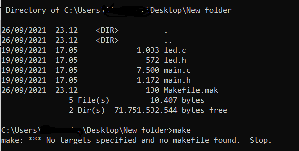

Und erhalte in meiner CMD folgende Fehlermeldung:
> make: *** No targets specified and no makefile found.  Stop.
Anbei ein Screenshot von meiner Orderstruktur sowie ein Screenshot von
meiner CMD. Das sieht für mich so aus, als ob make in ein anderes
Verzeichnis schaut, in dem kein Makefile vorhanden ist?
Weiß jemand, wo der Fehler liegt?

Oliver S. schrieb:
> Der Defaultname für ein makefile ist makefile.
> Oliver
Hi Oliver,
wenn ich .mak im Namen entferne, funktioniert es (nachdem ich das auch
Leerzeichen entfernt habe, wie von PittyJ angemerkt).
Lustig, weil ich das Makefile mit Notepad++ erstellt habe, und man dort
gezielt ein makefile als "save as type" auswählen kann.
Blöder Anfängerfehler, tut mir Leid.
Ich danke euch beiden für eure Hilfe :)
