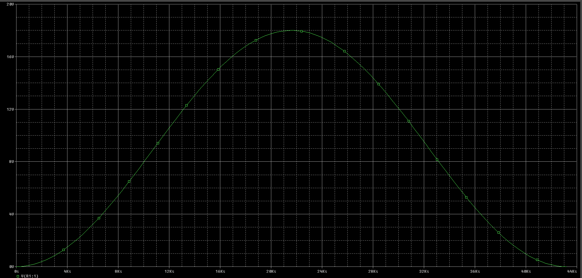

Im Anhang ist eine Sinusquelle zu sehen, die über 12h (43200 Sekunden)
0V – 18V – 0V durchläuft.

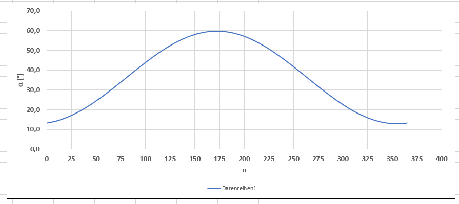

Worauf ich hinauswill: Ich möchte demnächst hier einen anderen Thread
eröffnen und möchte mich aber erst vorbereiten und die Amperestunden,
die ich bekommen kann, abschätzen.
OP #6831360
Wolfgang schrieb:
> Bartosz B. schrieb:
>> Kann ich das in PSpice mit einer Sinusquelle simulieren?
> Kommt auf den Breitengrad und die Jahreszeit an. Zumindest in
> Deutschland ist es nachts dunkel, d.h. der Ertrag ist über viele Stunden
> gleich Null.
Jup, Deklination habe ich mir angesehen.
Das Diagramm im Bild zeigt die maximale Höhe für den Breitengrad ϕ =
53,8° über ein Jahr.

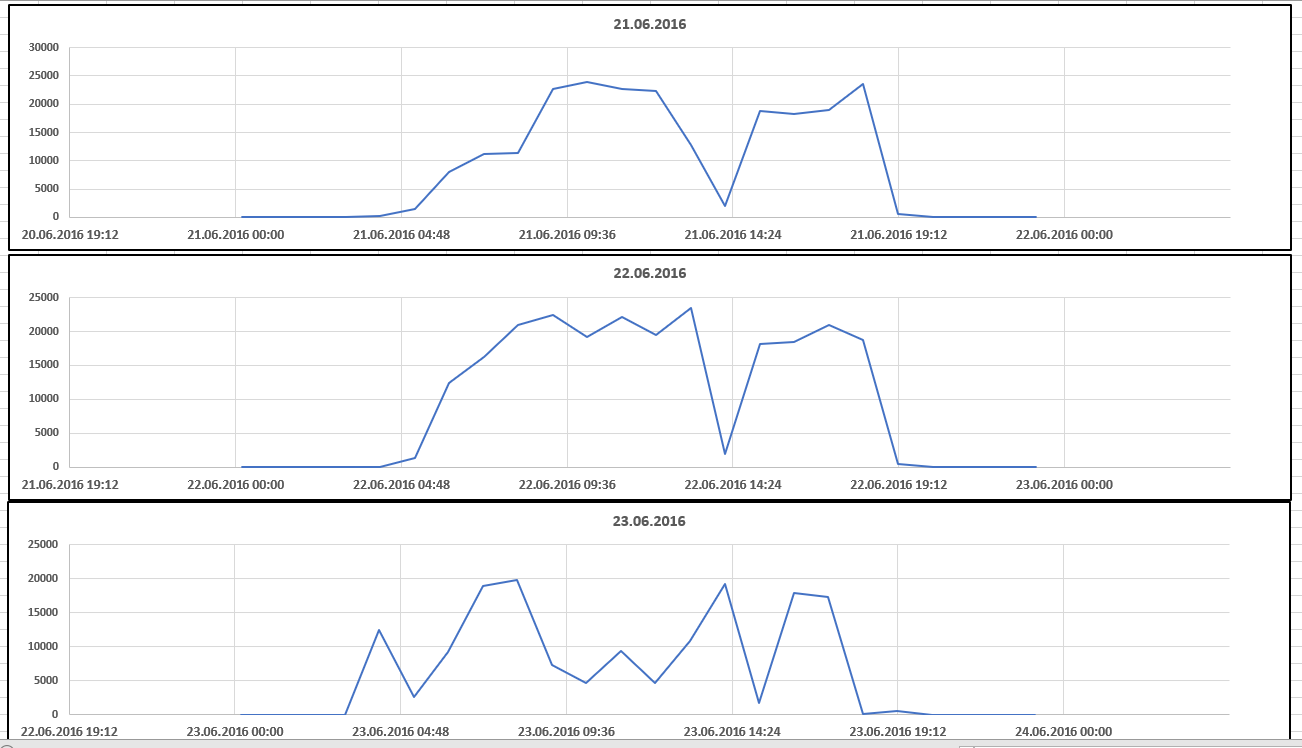

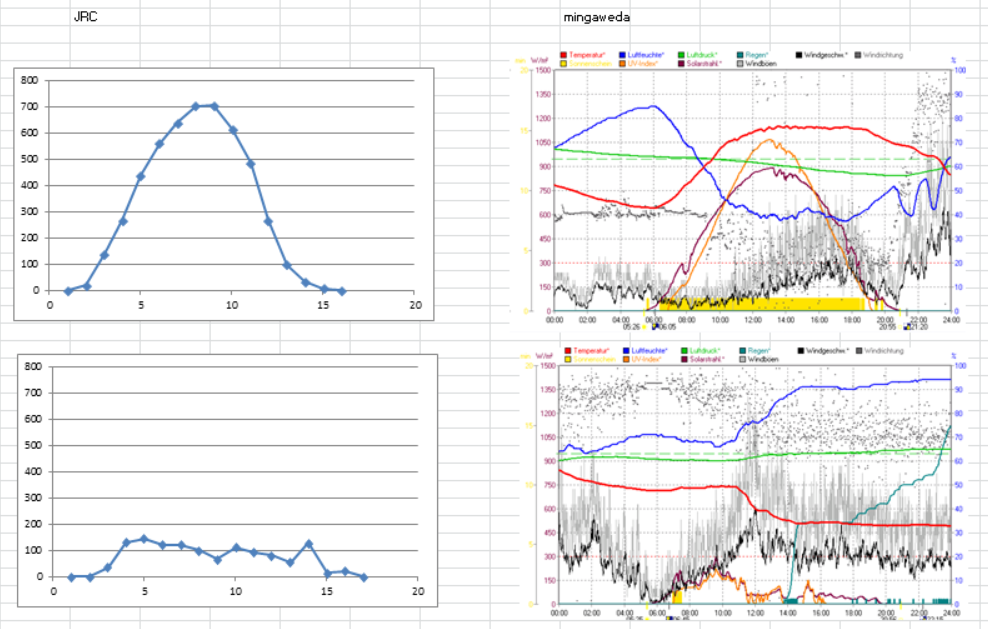

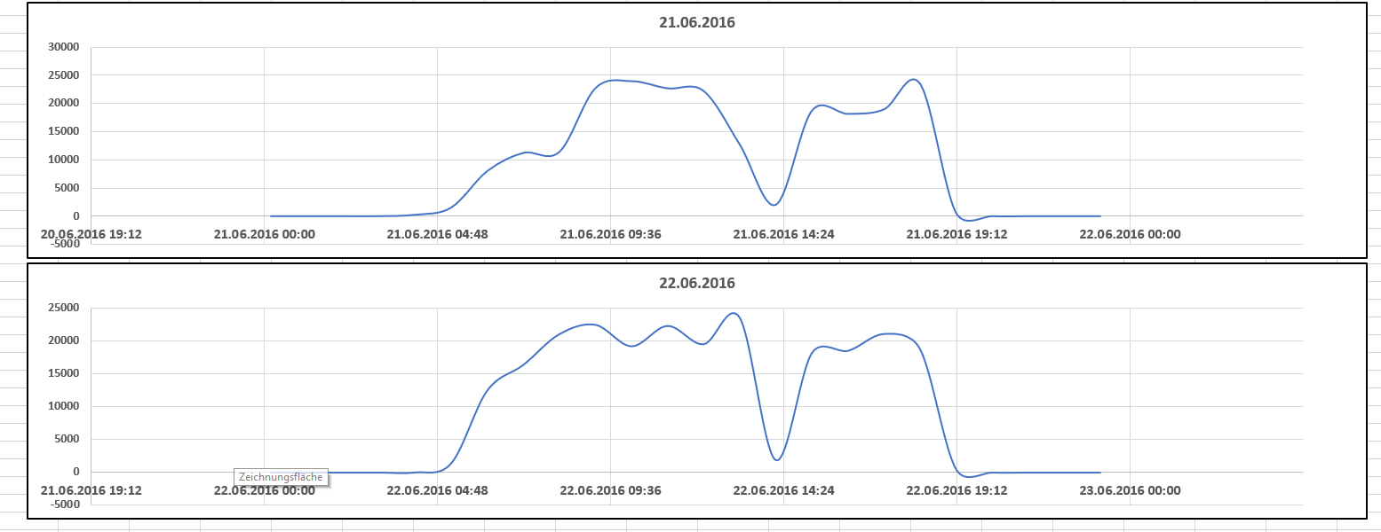

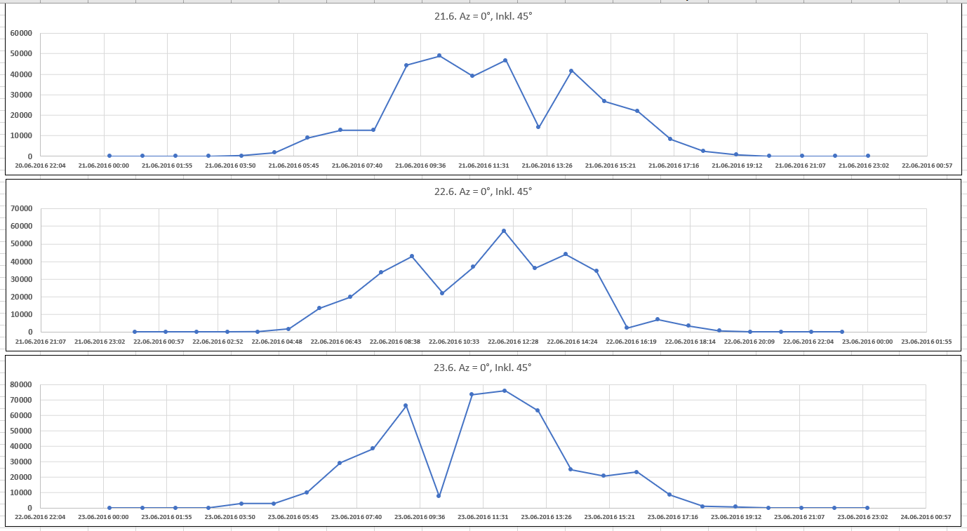

OP #6831551
Oh verdammt, man sollte den richtigen Diagrammtyp auswählen 😬 Nicht
interpolieren, liebes Excel. Da war ich vorhin zu schnell.
Anbei 3 Diagramme (21.6., 22.6., 23.6.) mit geraden Linien
Ich habe auf der Website meinen Wohnort ausgewählt, Slope auf 60° (ich
hoffe das ist der richtige Winkel und nicht der Gegenwinkel) und Azimuth
auf 180° gestellt, und dann eine csv-Datei heruntergeladen. Habe aus
dieser Datum und Leistung extrahiert und die beiden in eine .xlsx
geschrieben und geplottet. Mehr kann ich nicht sagen, ob noch Elektronik
dahintersteckt.
https://re.jrc.ec.europa.eu/pvg_tools/en/#MR
An den 3 Diagramm sieht man, dass die morgendlichen Anstiege alle
unterschiedlich sind. „Nur“ stündliche Messwerte... Auch wenn ich froh
bin, dass es diese Seite gibt.

Gast #6832114
Bartosz B. schrieb:
> Da die Einbrüche zur selben Zeit stattfinden, tippe ich auf einen Baum,
> der einen Schatten auf die Zelle wirft.
Nein, die Daten im PVGIS sind qualitätskontrollierte Sonnendaten und
haben nichts mit örtlichem Bewuchs zu tun.
> auf 180° gestellt
Azimuth 180° ist Ausrichtung nach Norden, -90° ist Ost, +90° ist West.
Eine Inklination von 60° bedeutet steil stehende Zelle.
Mit deinen Aufstellungsdaten scheint die Sonne mittags fast parallel zum
Panel. Dazu kommt der diffuse Lichteinfall.
Gast #6832200
> alle unterschiedlich sind.
Aber sie beginnen zumindest zur gleichen Zeit, wenns auch an den ersten
beiden Tagen morgens unterschiedlich bewölkt zu sein scheint, denn der
Anstieg in der Früh müßte bei klarem Himmel sonst genauso steil sein wie
der Abfall abends.
Aber der Einschnitt am Nachmittag wird jetzt endgültig mysteriös, der
tritt am dritten Tag nämlich um 'ne Stunde später auf als an den beiden
andern Tagen, kann somit auch kein Schatten sein.

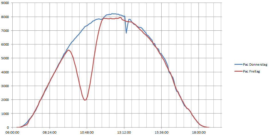

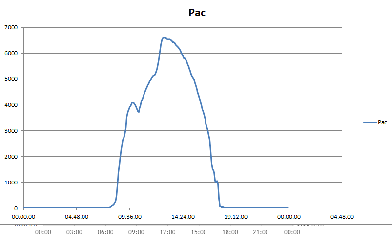

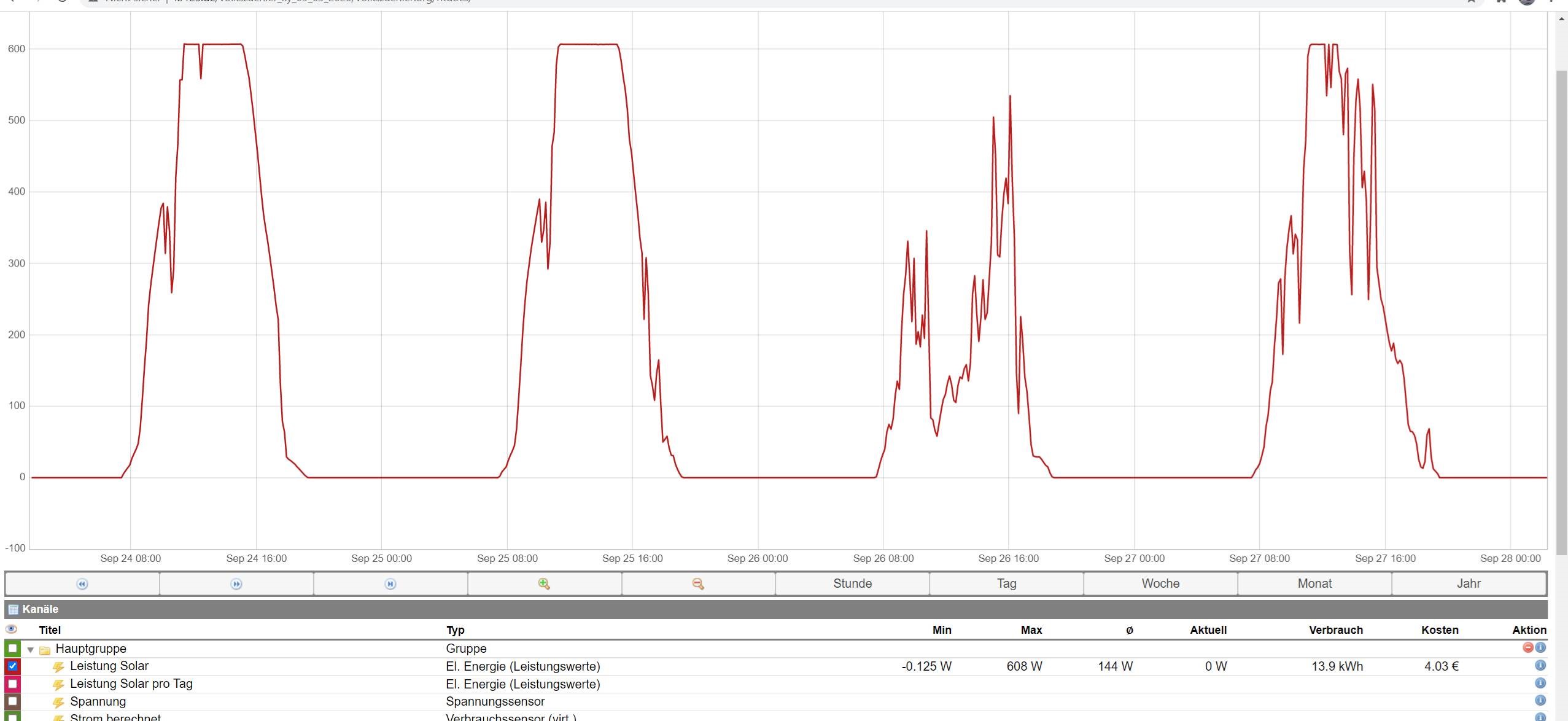

#6832241
Für mich sieht das gepostete Diagramm nach einer Ost/West Anlage aus,
deshalb mittags wenig. Oder eben dementsprechend Bewölkung.
Ein Hindernis wie ein Baum erklärt keine kurzen Einbrüche, da er über
eine ganze Weile über das Modulfeld wandert.
Eine Sonnenfinsternis wäre auch eine Erklärung, das hatte ich mal am
20.03.2015, das Ergebnis eines Wechselrichters siehe Anhang. Rote Kurve
Sofi, blaue Kurve Vergleichskurve vom Tag davor. Die Anlage hat 22°
Dachneigung und liegt ungefähr auf der Höhe von Heilbronn. Hatte mit dem
Gedanken gespielt bei den Mondgrundstückseigentümern Schadensersatz
einzufordern ;-)
Weitere Daten sind von einem März- und einem Juni-Tag von einer anderen
Anlage in Nürnberg. 8,1 kWp Generatorleistung. Bei Interesse kann ich
auch Rohdaten als .csv mit Stringspannungen, -strömen und Leistungen
liefern. Leider keine Temperaturen. Man sieht sehr sehr deutlich, dass
durch die Hitze im Sommer die Leistung ganz deutlich sinkt und der
Ertrag durch mehr Sonnenstunden nicht oder gerade so ausgeglichen werden
kann. Diese Anlage hat 54° Dachneigung, leider zu viel, aber so ist das
Dach halt und dadurch hat man zusätzlich durch den Effekt der Kälte im
Frühling und Winter noch zusätzlich Mehrertrag durch den steileren
Winkel bei flacherem Sonnenstand.

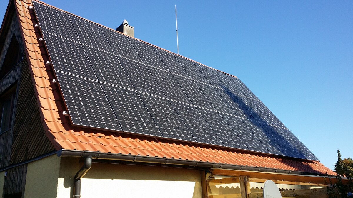

#6832253
Mit Baum sieht man schon deutliche Einschränkungen der Leistung über
eine ganze Weile und dabei war das nur ein sehr schmaler Baum, der auch
nicht die ganze Höhe des Modulfeldes hatte. Glücklicherweise konnte ich
mich mit dem Nachbarn einigen dass er zugestimmt hat den Baum zu
entfernen, weil er eh schief stand und alle umliegenden Gebäude
gefährdet hatte.

OP #6832386
@StephanS Danke dir für die Infos. ^^
@Wolfgang: Das habe ich gestern in der Schnelle übersehen. Anbei
Diagramme von denselben 3 Tagen (21.6., 22.6., 23.6. 2016) mit Azimuth =
0° und Inklination = 45°, Standort Lübeck.
Trotzdem noch Einbrüche...
Die Abschnitte in Excel gingen nicht enger, sonst wären die Labels auf
der x-Achse nicht mehr lesbar. Würden sich überlappen

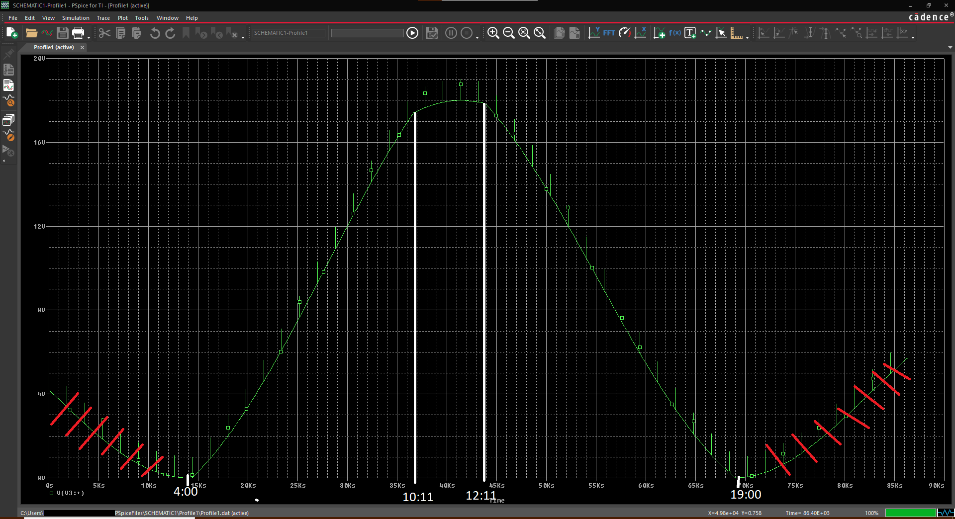

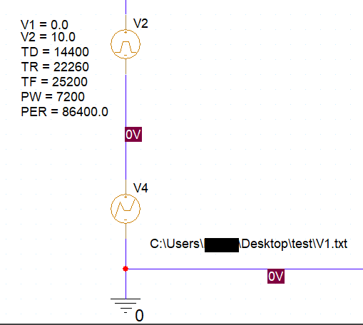

OP #6832464

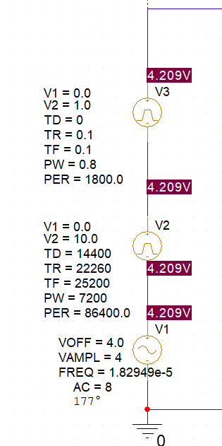

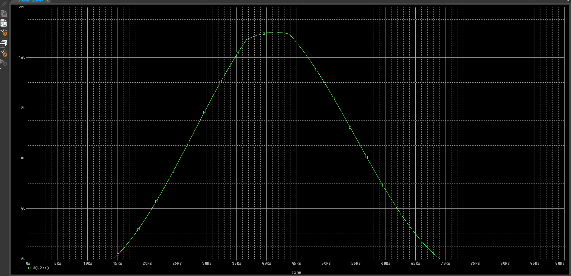

OK Folgendes:
Ich nutze nun eine Sinusquelle (V1) in Kombination mit einer
Rechteckquelle (V2). Außerdem nutze ich noch eine dritte Quelle für
kleine Störungen (z.B. Gewitterblitz, jemand flackert zufällig mit einer
Taschenlampe auf die Zelle).
Die Quellen V1 und V2 sind zeitlich abgestimmt.
Eine Frage zum Schluss: Hat jemand eine Idee, wie ich die Spannungen zu
den falschen Zeiten (siehe rote Schraffur) wegbekomme? Ich habe schon
mit Dioden und time-controlled switches probiert, aber da gibt's es dann
komische Artefakte.
Persönliche Seite #6832473
Na mit time multiplizieren in Abhängigkeit von if=...<gewünschte
Zeitabschnitte>
Taschenlampe, hab sehr gelacht. Bitte mach einfach mal ein paar echte
Messungen.
Die Kurve ist streng mathematisch ohne Wolkengeschichte.
Was soll das denn insgesamt werden? Ein Statistikmodul für die Auslegung
von Backupspeichern über lange Zeiträume?
Übrigens ist die Summe der solaren Einstrahlung über Jahre gesehen
erstaunlich konstant, egal wie der Sommer so war. Ist irgendwie ja auch
logisch, denn wenn hier keine Wolken sind, sind sie sozusagen gerade
eben woanders.

> Niemand schrieb:
>> @ Heinz, soll ich dir deines übersetzen?
> sehr gerne, bin gespannt :-)
die Module sind nach SSW ausgerichtet, und am 26.9 war schei_ Wetter und
am 27.9 wurde es dann wieder besser, mal grob gesagt oder vermutet?

Gast #6832568
Batteriekapazität am Bedarf ausrichten, mal mit einem Modul anfangen,
aber den Laderegler so auslegen, dass man ein zweites montieren kann
wenns nicht reicht.
Module sind billig, daher kann man mehr nehemen, Batterien sind teuer.
Mehr Module haben den Vorteil, dass bei schlechtem Wetter mehr kommt,
auch wenn man bei Sonne dann nicht nutzbaren Überschuss hat.
Das Problem ist: Der Ertrag hängt stark davon ab, wie die Module
ausgerichtet sind, von der geografischen Breite, vom Wetter und von der
Beschattung.

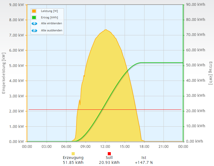

Sinnvoll kann man das nur mit einem Kalkulator berechnen. Beispiel:
https://www.solarserver.de/pv-anlage-online-berechnen/
Anbei ein Beispiel von meiner Anlage (5kWPk). Weil es ein Augusttag ist
mit 35°C ist der Ertrag gar nicht so gut, nur 27kWh. Im Mai können es
schon mal 35 sein, im November nur 17.
Ich bin in Südbayern. In Norddeutschland sieht das um gute 20%
schlechter aus.
Gast #6832760
Bartosz B. schrieb:
> Anbei
Wie kann bei einer Anlage mit 1kW Peakleistung ein Y-Wert von 50000
rauskommen? Welche Spalte der csv-Datei trägst du auf (tatsächlich P)?
Und bist du sicher, dass dein Excel den "englischen" Dezimalpunkt
richtig interpretiert? Andernfalls kann der Einbruch einfach daher
kommen, dass z.B. ein Messwert als 500.38W angegeben ist und der nächste
als 500.3W (und du sie als 50038W und 5003W fehlinterpretierst)
Ich hab mir die JRC-Daten mal für München angeschaut und mit den
Einstrahlungsdaten von
https://www.mingaweda.de/historie/index.php?t=22&m=5&j=16?z=29114339
verglichen. Zum Vergleich habe ich den 22.5.16 (klarer Tag) und 23.5.16
(stark bewölkt) gewählt. Um den Vergleich einfach zu halten habe ich die
Inklination bei JRC auf 0° gesetzt (so wie auch der Sensor der
Messtation von mingaweda liegt).
Absolutwerte habe ich nicht nachgerechnet, aber der grundsätzliche
Kurvenverlauf für die beiden Tage mit ganz unterschiedlichen
Wetterbedingungen passt bei beiden Quellen gut zueinander.
Gast #6832788
> verglichen
hier noch der Vollständigkeit halber eine qualitative Gegenüberstellung
der Daten von JRC und mingaweda für die beiden genannten Tage.
Bei Mingaweda zählt eigentlich nicht die orangene Kurve (UV-Index)
sondern die daneben (Solarstrahl.), bei der ich nicht so recht weiß, wie
ich die Farbe nennen soll. Für den qualitativen Vergleich spielt der
Unterschied zwischen UV-Index und Solarstrahlung aber keine große Rolle.
OP #6832895
Da ist mir ein Fehler unterlaufen. Ich habe letztens noch zu jemandem
gesagt „Pass auf den englischen Punkt auf“. Der hatte dasselbe Problem.
Wie es dazu kam:
1.) Ich habe die csv geöffnet, Excel schlug vor „Mach lieber ne xlsx
draus, dann haste mehr Funktionen“. Habe ich dann gemacht. Nun hatte ich
eine auf Deutsch eingestellte xlsx mit englischem Punkt.
2.) Ich habe mir ein VB.Net-Programm geschrieben, welches mir Datum und
Leistung ausliest und in eine neue xlsx schreibt. Allerdings ohne
Dim successful As Boolean = Single.TryParse(Parts_of_a_Line(2), Globalization.NumberStyles.Any, Eng, Value)
 mit
Private ReadOnly Eng As New System.Globalization.CultureInfo("en-GB")
 und
Value As Single
. Tja, das passiert mir nicht nochmal.
Ist nun behoben, siehe Bild

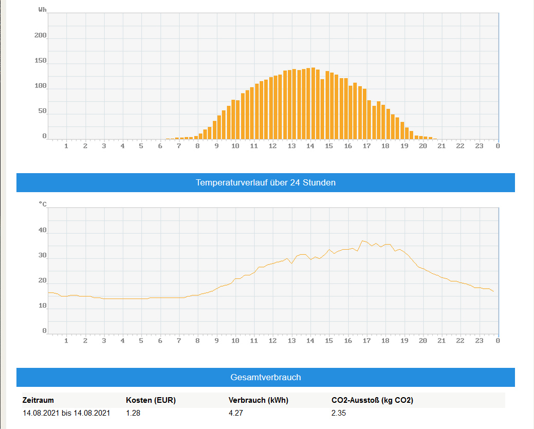

Gast #6833047
Mein Tagesverlauf:
600 Watt Solarpanel als Balkonanlage, feststehen auf einem 45°-Dach,
genau Richtung Süden.
Einspeisung über einen DC-> AC-Wandler (230V) direkt in die Steckdose
über ein FritzDect 200 zur "Verbrauchsmessung", angezeigt wird die
eingespeiste Energie.
Tag: 14.8.2021, ein fast wolkenloser Tag.
Die Messwerte ergeben sich aus 15 Minuten Intervallen mit jeweils knapp
150 Wh.
4 x 140Wh = 560Wh ist dann er Ertrag einer Stunde.
Tagesertrag: 4,27kWh

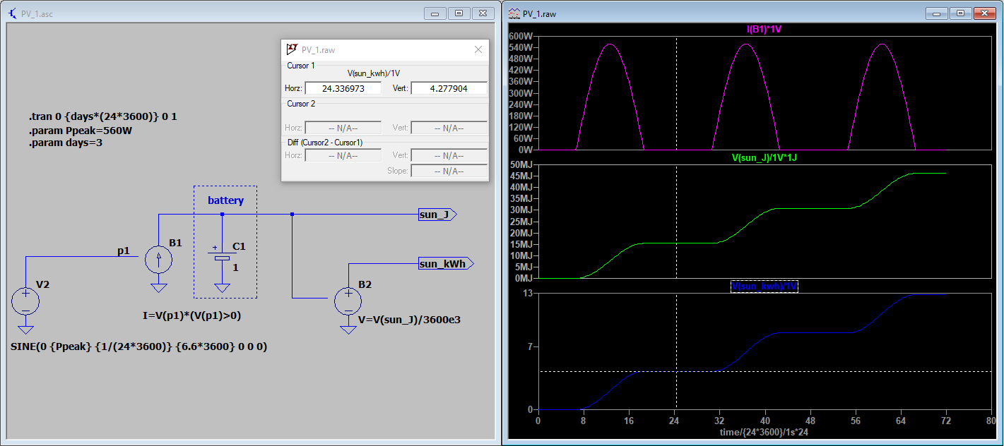

Persönliche Seite #6833153
Joe schrieb:
> Mein Tagesverlauf
Dafür habe ich mal ein einfaches SPICE-Modell generiert. Sollte
eigentlich auch mit PSPICE laufen, da es keine Spezialfunktionen
benutzt. Ich habe von TI-PSPICE leider keine Ahnung und mache alles mit
LTspice. Die Netzliste habe ich daher zusätzlich ausgegeben.
Da sein Stromzähler nachhinkt durch die Integration von 15min, habe ich
den Verlauf etwas vorgezogen. Wie man sieht, kommt ein Sinus ziemlich
gut hin. Und von MESZ auf MEZ korrigiert, aber trotzdem liegt das
Maximum nicht auf 12h. Da ist die Anlage vielleicht doch nicht nach
exakt Süden ausgerichtet? Temperatureffekt?

OP #6833369
Vielen Dank für die Diagramme!
Ich habe einen Weg gefunden, wie ich eine **benutzerdefinierte** Quelle
nutzen kann.
Man schreibe sich ein Programm, welches die gewünschte Kurve mit
englischer Notation über die Zeit in eine Textdatei schreibt. In Pspice
entnimmt man nun eine VPWL_FILE und lässt diese auf die Textdatei
zeigen.
Ich habe nun also eine benutzerdefinierte Sinusquelle (weil damit sie
nicht zu den falschen Zeiten (nachts) feuert) und eine Rechteckquelle.
Das sieht so aus wie im Bild.
Ich werde morgen auch die dritte Quelle (etwas Noise) selbst erstellen.
Ich kann gerne das Programm hochladen.

Gut, dann habe ich das. Danke an euch alle. In den nächsten Tagen
eröffne ich einen Thread zum Thema „Solarladeregler“, damit – wie von
„Niemand“ erwähnt – kein Strom zurück in die Module fließt. Etc.

Nachdem sich ja aus den Messdaten ein Halbsinus als vollkommen
ausreichende Modellierung herausgestellt hat, erübrigt sich zumindest
für mich eine weitere Vertiefung in endlose mathematische Modelle.
Bei der Simulation kommt es auf Effizienz an!
Es ist auch nicht so einfach mit dem Sonnenstand getan, denn mehr als
die Hälfte der Energie kommt über Diffusstrahlung rein. Desweiteren ist
eine sinnvolle Wettermodellierung auf täglicher Basis noch
exotbitantbkomplexer. Markovketten sind da erst der Anfang. Also reale
Meßwerte rulez!
Wie sehen die Kurven zu anderen Jahreszeiten aus? Hatte man die für ein
paar Jahre, sagen wir 5, erübrigt sich alle weitere Formelstemmerei.
Persönliche Seite #6834095
Joe schrieb:
> Dann wohne ich bei 7,5° östlicher Länge, das verursacht eine weitere
> Verschiebung um 30 Minuten auf 13.30 Uhr.
> Dann steht bei mir die Sonne genau im Süden*
Also ist Sonnenhöchststand bei 12,625h MEZ. Inkl. 7,5min Verzögerung
aufgrund des Medianfilter in der fritzdose. Da paßt die Kurve auch
genau.
Wo wurde die Temperatur in der unteren Kurve gemessen?
Persönliche Seite #6842127

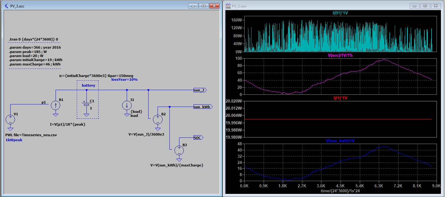

Nachschlag:
Simulation auf echte Sekunden umgestellt und Akku als Speicher für die
Ertragsmessung. Im Beispiel über 3 Tage laufen lassen. Zeitskala auf
Stunden umgerechnet.
Weil oben die Frage war wie man negative Werte kappen kann, siehe B1 in
der Schaltung.
Tagesertrag stimmt mit dem von Joe genannten überein. Anzeige in J und
kWh.
Wenn ich mehr Input bekomme, kann man die Sim auch noch weiter treiben.
Echten Akku einbauen, Wolken usw.

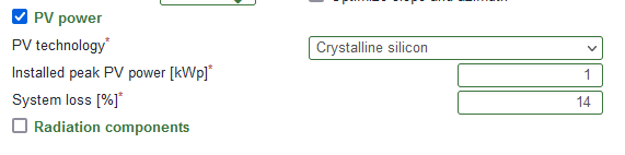

Rüdiger B. schrieb:
> Du kannst ein Deutschland übers Jahr gemittelt von 800 bis 1200kWh
> Ertrag bei 1kW Peak installierte Leistung rechnen.
Kann ich nun zumindest für die Daten des Jahres 2016 bestätigen. Sehr
praktische Faustformel!!
Habe die Stundendaten 2016 in Spice reingefummelt.
Anders ausgedrückt, darf ein Gerät bei 1kWpeak Solarleistung
kontinuierlich übers Jahr 100W verbrauchen, wenn der Akku groß genug
ist. 10% Akku-Eigenverlust mit eingerechnet.
Wie groß muß der Akku aber sein, für den Winter? Und wie sahen andere
Jahre aus? Da habe ich noch Arbeit...

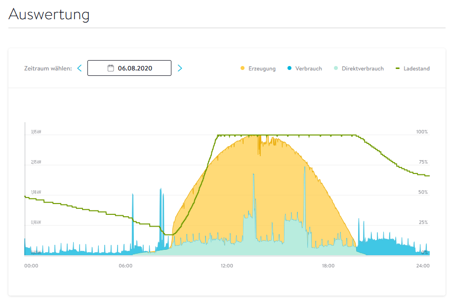

Gast #6843139
Welcher Wechselrichter bekommt das so gut hin, den Akku zu laden bzw.
aus dem Akku zu speisen ohne aus dem Akku gleich die Nachbarschaft
mitzuvrrsirhen, und dann noch so anständige Diagramme zu liefern ?
Persönliche Seite #6844585
Würde mich auch interessieren. Sieht ja nach exorbitanter Meßauflösung
aus.

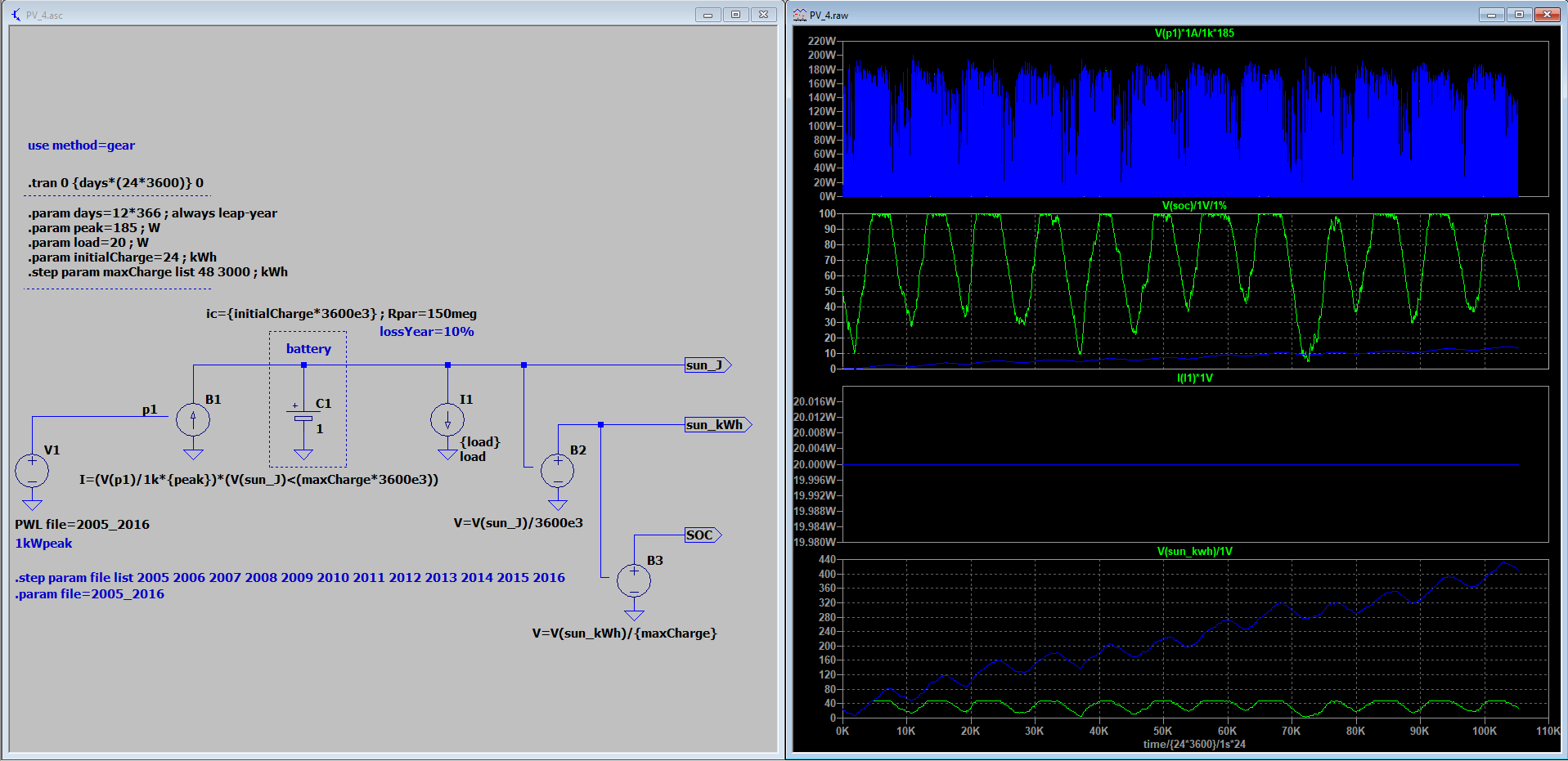

Persönliche Seite #6846063
Und hier noch eine Sim über die 12 Jahre mit einer Dauerlast 20W bei
einem Panel von 185Wpeak. Einmal mit einem 48kWh Akku und einmal mit
einem Riesenakku.
Damit ist das Thema soweit vollständig abgeschlossen und für mich eine
langjährig schlummernde Frage beantwortet.
Viel Spaß damit!

#6846528
> nutzen kann.
> zeigen.
Eine Solarzelle verhält sich aber nicht wie eine Spannungsquelle sondern
eher wie eine Stromquelle. Du musst das ganz anders simulieren. Schau
dir einfach mal die Strom/Spannungskennlinie eines Solarmoduls an. die
Kennlinie wird im wesentlichen durch zwei Faktoren beinflusst
- Die Umgebungstemperatur beinflusst die Leerlaufspannung (Schnittpunkt
Spannungsachse bei Strom = 0), um so wärmer, um so niedriger wird diese,
das können an einem Sommertag Mittags durchaus -15% sein.
- Der Kurzschlusstrom ist ziemlich proportional zur Sonneneinstrahlung
(Schnittpunkt Stromachse bei Spannung = 0)
Simulation in Spice ist eher eine gesteuerte
Stromquelle(Sonneneinstrahlung) plus so viele Dioden in Serie wie das
Modul Zellen hat. Die Diode begrenzen dann die Spannung ( Im Prinzip ist
eine Solarzelle nichts anderes als eine Siliziumdiode auf die man die
Sonne scheinen lässt, die Sonne ist die parallele Stromquelle) Nach dem
Prinzip kann man sich auch schön simulieren was bei Beschattung einer
einzelnen Zelle passiert.

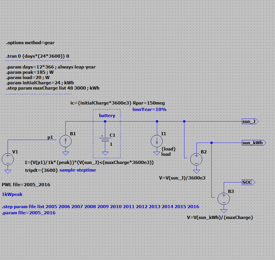

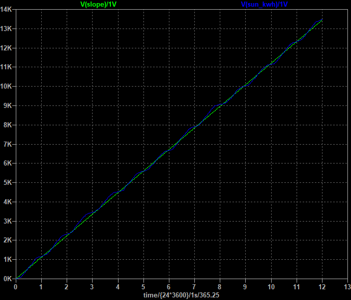

Persönliche Seite #7231765
Simulation etwas überarbeitet:
- Faktor 7 schneller durch Auslassung von Zeiten zwischen den
Eingangssamples mittels tripdt. Hat bei mir die Geschwindigkeit von
350sec auf 50sec verbessert, WaveformViewer war an. Das Ergebnis ist zu
99% gleich zu PV_4. (Der EU-Solarserver liefert eh nur 1h Abständen
Samples)
- method gear voreingestellt, da sonst die Sim abundzu hängenbleibt
(Ändert nichts groß an der Laufzeit)
- Eigenverbrauch des Akkus aktiviert. War vorher ausgeschaltet. Das hat
eine deutliche Änderung bei großen Akkukapazitäten zur Folge! Momentan
auf 10%/Jahr eingestellt.
