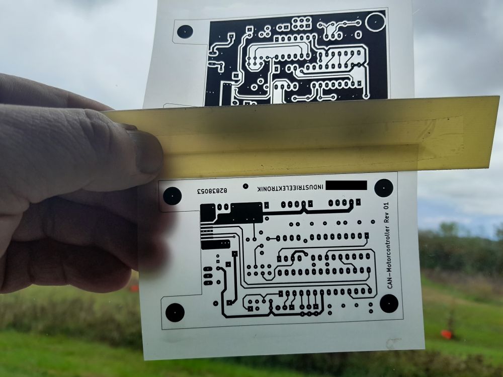

Ich bin auf der Suche nach einem nur-Drucker, der auch Folien bedruckt.
Die hier vorhandene Liste ist ja etwas alt. In den technischen Angaben
zu neueren Druckern finde ich keine Angabe zu Foliendruck. Ich hoffe,
mir kann jemand mit einem Tip weiterhelfen.

Tja, ich benutze einen Canon TR8550, der kann so eingestellt werden dass
er nur mit schwarzer Tinte dunkel mit maximalem Kontrast bei hoher
Qualität druckt auf Avery B2502, aber letzendlich werden die Drucke
nicht lichtdicht genug: man muss entweder sehr gut belichten, oder 2
Folien übereinander legen, denn zum zweimaligen Bedrucken derselben
Folie zieht er sie nicht genau genug ein. Also keine Empfehlung für alle
diese Canons. Sie sind viel schlechter als iP4000 oder i865, dafür
verdoppelt sich der Preis jedes Jahr und Druckköpfe gibt es nicht als
Ersatzteil obwohl benutzerwechselbar.

Gestochen scharf und lichtdichtes Schwarz bekommt man mit einem
Laserdrucker.
Die Folien müssen natürlich die Temperatur aushalten, also Folien für
Laserdrucker nehmen.

Zumindest bei Epson ist es so: Wenn in den Unterlagen nichts zu
Foliendruck steht, kann der Drucker das auch nicht. Das liegt an den
Pigmenttinten, die auf Papier ein schönes sattes Schwarz sicherstellen
sollen, aber auf der Folie abbröckeln.

Ich druck auf Transparentpapier, das nimmt mehr Farbe auf und verzieht
sich nicht wie Plastefolien. Auch Tonerverdichter funst, solange der
Toner überhaupt darauf reagiert. Auf Plaste hatte der bei mir keinen
brauchbaren Effekt.
Einen signifikanten Unterschied der Belichtungszeiten Papier vs Plaste,
konnte ich nicht feststellen.

Von Epson gibt es für die "Profi" Drucker eine Tiefschwarz Tinte. Wenn
man die mit maximaler Sättigung druckt, bekommt man lichtdichte
Ausdrucke.
Auf Bungard FR4, 3 Minuten unter UV belichtet und anschließend mit Eisen
3 Chlorid geätzt, reicht das für Strukturbreiten von 0,2 mm.

Geht eigentlich mit jedem Laserdrucker. Nur die Folien sind recht teuer
(Avery Zweckform NR?? einfach googlen) aber sind etwa 30ct pro Folie.
Weiterhin muss man drauf achten, wie herum man die in den Drucker
einlegt. Die Folien haben eine rauhe und eine glatte Seite. Auf die
rauhe muss der Toner, das hält auch wirklich und ist maßhaltig, da
verzieht sich nichts.

Zweckform 3555 verzieht sich definitiv, wird auch leicht wellig....
Einfach mal nachmessen!
> Laserdrucker.
Blödsinnsaussage.
Es gibt nicht nur einen Lassrdrucker, es gibt sogar s/w und Farblaser.
Farblaser gehen überhaupt nicht, weil sie lasierenden Toner verwenden
und kleine gelbe Punkte auf's Papier machen die im UV Licht dunkel sind.
Und s/w Laser verwenden um moderner sie sind immer weniger Toner,
lichtdicht sind die schon seit 30 Jahren nicht mehr, Tonerverdichter
hilft kaum noch.
Es ist bedauerlich  dass fachlich Ahnungslose hier immer irgendwelchen
Quatsch posten müssen und nicht die Finger still halten können.
Also ein konkretes Modell (und falls Fremdtoner explizit dessen Marke
genannt) wäre hilfreich, zumal viele Laserdrucker enormen Verzug haben,
links ist 1cm dann 11mm, in der Mitte 9mm und rechts 10mm, mit einem
Vorschub je nach Laune auch mitten im Papierverlauf wechselnd, aber eine
Allgemeinaussage ist irreführend.

Ich habe dafür extra einen alten gebrauchten IP4200 gekauft. Dazu den
Tipp hier aus dem Forum befolgt alle Farbpatronen mit schwarzer
Nachfülltinte zu füllen. Da reicht günstige Tinte und liefert sehr gute
Ergebnisse.

von Uwe B. (uwebre)
MaWin schrieb:
> Er meint vermutlich 3491 Laserfolien für die Druckformherstellung,
> Aber 3491 ist noch schrecklicher, die Zweckform 3491 war dicker als die
> Avery 3491, es kommt also nicht bloss auf die Typennummer, sondern sogar
> das Herstellungsjahr an, ob die Folie taugt oder Probleme macht.
Ich habe noch Avery Zweckform 3491, allerdings schon bestimmt 20 Jahre
alt.
Daß die Folien sich verziehen habe ich nicht bemerken können, auf jeden
Fall hatte ich auch bei Europakartenformat nie Probleme.
Optimale Ergebnisse gab es damals mit dem LaserJet 4 (der große
"Würfel") War wirklich praktisch lichtdicht.
Enttäuschung dann bei dem LaserJet P2055. Mit dem als Tonerverdichter
verkauften Wundermittel eingesprüht sind die Ergebnisse aber
vergleichbar. Ich nehme an der P2055 arbeitet mit der aktuellen
Technologie.
Der Tonerverdichter riecht wie Apfelsinenschalenreiniger, wie z.B. der
Aufkleberentferner von Kontaktchemie. Vermutlich löst er den Toner an
und die Partikel legen sich durch die Oberflächenspannung schön flach
hin. (Nur meine Vermutung)
Und ja, ich ätze noch gelegentlich einfache Leiterplatten. Prototypen,
einfache Relaisboards o.Ä. Wenn ich es eilig damit habe. Als Schüler,
vor ~45 Jahren, habe ich hunderte Bungard Leiterplatten geätzt.
Überwachungstechnik für Kraftwerke wenn ich mich richtig erinnere. (oder
waren es Stahlwerke?) Das geht heute noch locker von der Hand :-)
Kaufen würde ich mir die notwendige Ausrüstung aber heute auch nicht
mehr.
Uwe

von Uwe B. (uwebre)
Walter T. schrieb:
> Uwe B. schrieb:
>> ... dann bei dem LaserJet P2055. Mit dem als Tonerverdichter
>> vergleichbar.
> Das ist interessant. Ich habe beim Wechsel auf meinen HP2055DN in der
> Hinsicht eine herbe Enttäuschung erlebt. Keine Variante mit
> Tonerverdichter hat wirklich gut funktioniert.
ich habe das Mäppchen mit den älteren Layouts mal hervorgekramt.
Tatsächlich sind auch meine Drucke von leicht unterschiedlicher
Qualitat. Ich meine daß man die Schwärzung (Dichte) am Drucker noch
einstellen kann, ich habe aber später keine Experimente mehr gamacht
weil mir die Schwärzung genügte.
Ein Blick aus dem Werkstattfenster anbei..
Uwe

von Dieter S. (dolivo)
Meine Erfahrung mit einem neuen Drucker:
Einige empfohlene Drucker gab es nicht und einer (A3-Drucker) war mir zu
teuer. Jetzt habe ich einen HP Officejet Pro 6230 und habe die ersten
Leiterplatten mit bestem Erfolg gefertigt. Das Layout habe ich auf
Inkjetfolie gedruckt, die kleinste Leiterbahnbreite ist 0.3mm, die
dünnere Beschriftung kommt aber auch gut. Die Einstellungen am Drucker
waren "Inkjet Hagaki" und "optimal".
Bevor jemand meckert: ich bin reiner Amateur für Elektronik und
beabsichtige keine industrielle Fertigung.
