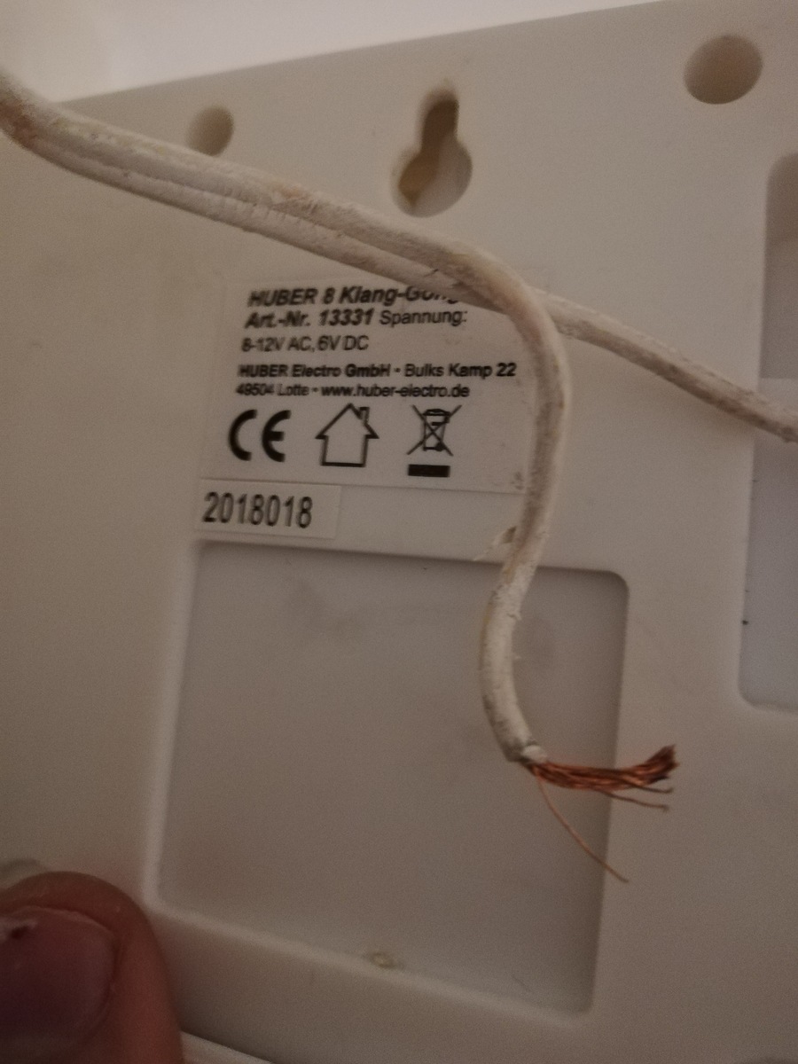

Hallo Zusammen,
leider ist mir meine Wohnungs-Klingel kaputt gegangen (hat auf einmal
dauer-geklingelt, daher hab ich sie kurzerhand abgeklemmt).
Typenschild siehe unten...
Leider werde ich daraus nicht schlau - auch in Google find ich keine
Anleitung :(
Es ist zusätzlich ein Batteriefach vorhanden (waren auch welche
drinnen).
Heißt das, die Drähte sind nur ein Signal (steigende Flanke ->
Klingeln)?
Konnte auch bei lang gedrückter Klingel mit Multimeter kein konstantes
Spannungssignal messen, nur ein kurzer Impuls.
Wie bezeichnet man so eine Schaltung / Klingel?
Würde gerne Ersatz beschaffen...
Die Klingelanlage ist von einem Mehrfamilienhaus, schätzungsweise älter
als 20 Jahre. Der "Lautsprecher" selbst (siehe Fotos) ist ca 3 Jahre alt
Danke vorab für eure Hilfe!
Besser wäre ein vollständiges Foto, nicht nur ein kleiner Ausschnitt
davon.
> drinnen).
Schon mal probiert, neue Batterien einzulegen?
Ja, das gibt es. Einfach mal mit neu eingelegten Batterien den Eingang
kurzschließen - vorher zumindest ein Kabel, das zum Klingeltaster führt,
abziehen.
Gibts im Baumarkt, einfach dort nach einer Klingel suchen, wo Batterien
eingelegt werden können.
Hast du im Gleichspannungs- oder im Wechselspannungsbereich gemessen?
Einfache Klingelanlagen gehen meist mit Wechselstrom.
was war urspünglich für eine Klingel dran bzw. was ist in den anderen
Wohnungen montiert?
Hast du deine Klingel selbst montiert oder gehört die dem Vermieter? In
dem Fall wäre das alles sein Problem.
(nachdem du das Alter des Hauses nicht kennst unterstelle ich mal, dass
dir die Wohnung nicht gehört)

Ist vermutlich ein elektronischer Gong, und der braucht eine
Versorgungsspannung um den ganzen Klang abspielen zu lassen, auch wenn
der Besucher nur ganz kurz drückt.
Versuch halt mal wieder neue Batterien. Und überlege, ob die Klingel
nicht dem Vermieter gehört ind er deswegen für den Austausch zuständig
ist.

Im Baumarkt finden sich auch Klingeln, die die Nachteile beider Systeme
kombinieren.
Sie benötigen Batterien und werden aus einem Trafo angesteuert.
Sowas ist gedacht, um die vorhandene Klingel in der Mietwohnung gegen
einen Gong mit Melodie auszutauschen.
Der Trafo liefert oft nur so lange Energie zur Klingel, wie der Taster
gedrückt wird. Und das reicht ja meist nicht, um die komplette Melodie
vom Westminster Abbey runter zu dudeln.
Also kommt die Energie aus den Batterien und der Eingang von der
Installation im Haus wird einfach nur mit einem Widerstand belastet und
als Startbedingung für das Gebimmel betrachtet.
Es gibt auch Elektroniken, die verschiedene Betriebsarten können. Da
muss man aber erstmal die Anleitung lesen und verstehen, bevor man die
passend anklemmen kann.
Auch immer wieder gern genommen : die Beleuchtung des Klingeltasters ist
parallel zum Taster angeschlossen, so dass immer ein wenig Strom über
die Klingel fließt. Wenn der Taster gedrückt wird, nimmt der Strom dann
zu.
