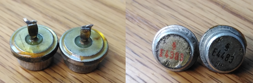

ich habe hier zwei Bleche mit jeweils drei Dioden. Diese Dioden sind von
einem Generator für die Erregerspannung.
Leider sind zwei Dioden defekt und ich finde keine Daten darüber.
Die Dioden sind im DO21 Gehäuse und baugleich, bis auf das Anode/Kathode
vertauscht ist.
Beschriftet sind die Dioden mit dem Siemens Logo und E4383 bzw. E4483.
Da die anderen Elektronikteile auf der Steuerelektronik auch aus dem
Jahre 1983 sind, vermute ich, dass dies der Datecode ist. KW 44/43 1983.
Leider komme ich ansonsten mit der Identifizierung der Diode leider
nicht weiter. Strom und Spannung wären ganz schön.
Vielen Dank für die Unterstützung
Chris

Christian S. schrieb:
> E4383 bzw. E4483.
Aus "Siemens Bauteile Service Schwerpunkttypen Preisliste April 86"
             Urrm    Ifav    Ifsm     Lastintegral   Best. Nr.
SSi E 4383   1500V    35A     375A      700A²s       C66047-A1066-A5
SSi E 4483   1500V    35A     375A      700A²s       C66047-A1066-A10

von Volker S. (sjv)
Nichtverzweifelter schrieb:
> Das sind wohl eher die Leistungsgleichrichterdioden. Die Erregerdioden
> bei üblichen KFZ-Lichtmaschinen sind meist wesentlich schwächer.
Bei Urrm 1500V wird das keine Lichtmaschine sein, der Hersteller hätte
die niedrigste verfügbare Spannung genommen.
Als Ersatz wird man Dioden mit Gewindebolzen oder Dioden-Module (2x3
Dioden oder Drehstrom-Brücke) nehmen müssen (Semikron).
Ich hatte noch eine andere Bezeichnung im Kopf und hab mal gegugelt:
https://www.ebay.de/itm/163400414527
Wenn auch 700V reichen sollten kann man die auch nehmen.
von Christian S. (chris02)
>> E4383 bzw. E4483.
Danke :) Hast du die Preisliste noch als Papierform zu Hause?
> Ähnlich, aber schwächer: SY170 und SY171 beim Restpostenhändler pollin
> (dot) de.
Bei ibäh gibts passenden Ersatz, danke auch dir.
Ja.
Aber abgesehen von den Preisen - DM 13,60 (10-49 Stk.); 11,60 (50-99
Stk.); 8,85 (100-499 Stk.) - und Maßzeichnungen gibt es darin nicht mehr
Informationen zu den Teilen.
Die Diskrepanz der Werte Ifsm und ∫i²dt zu denen im von archie
angehängten, ausführlichen Datenblatt liegt an unterschiedlichen
Messbedingungen - 25°C, 10ms vs. 175°C, 8.3ms.
