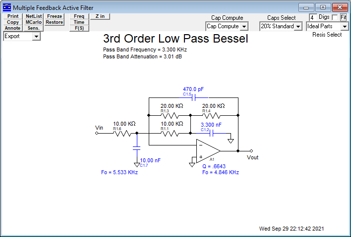

Volker M. schrieb: > Selbstbau wäre aber auch kein Problem wenn ich einen Schaltplan hätte. Probieren schadet nichts, ich würde einen RC-Bandpass 1. Ordnung bauen. fu = 300 Hz, fo = 3 kHz. Davor und dahinter Abfall mit 20dB/Dekade. Damit der Bandpass unabhängig von Ein- und Ausgang ist, würde ich ihn aktiv aufbauen. Keine besonderen Anforderungen an den OP bei fmax 3 kHz. Allerdings würde ich mir nicht allzuviel davon versprechen. Ist aber die einfachste Lösung und einen Versuch wert. https://www.elektroniktutor.de/analogtechnik/rc_pass.html Fertige Lösung: schaue mal nach 'noise gate' oder 'noise suppressor' für Gitarren. Da wird das meist digital über DSP gemacht und ist natürlich wirkunsvoller als ein analoger Bandpass. https://thomann.de/de/boss_ns2_noise_suppressor.htm BOSS NS-2 (nur als Beispiel). Gibt auch andere, BOSS ist schon ziemlich gut. Standard 6,3mm-Klinkenstecker, Adapter hat Thomann auch.

Volker M. schrieb: > Gibt es so einen Schaltung auch frei verfügbar? Mit passiven Filtern wirst Du nicht weit kommen. Es gibt aber von MC eine noise canceling Library für die dspics. AD hat hw und sw für audioprocessing die sowas auch leisten kann. Meine Erfahrungen damit sind bald 20J alt, daher weiß ich nicht was derzeit aktuell ist. Das war damals ein CENS90200 Asic von Cortologic. Audio rein, NC Level einstellen und Audio raus. Man konnte neben einem startenden Jet stehen und sein eigenes Wort nicht mehr hören, aber die Gegenstelle konnte mich noch immer verstehen. Gibt es aber höchstens noch als Restbestände, weil DSPs das heute billiger lösen. Das Prinzip ist immer ähnlich. Alles unterdrücken was außerhalb des Sprachbandes ist, FFT über den Rest und alles stark abschwächen was sich nicht permanent verändert. Sprache ist moduliert, konstante Geräusche nicht.
Das wäre mal der erste und wichtigste Ansatz - Karl B. schrieb: > Besser wäre es, herauszufinden, was die eigentliche Ursache des > Rauschens ist. Dann kann man das Übel bestenfalls gleich an der Quelle > beseitigen. Aber über die Quelle wissen wir leider noch viel zu wenig. Volker M. schrieb: > Ist halt so ein Standartrauschen wie bei einer analogen Übertragung.... Gute analoge Übertragung hat kein Standardrauschen. Also keins welches hörbar/störend wäre. Wenn es wirklich Schaltungsrauschen (weißes Rauschen) in einer Stufe der Kette ist, dann sollte der betreffende Teil als erstes mal identifiziert werden. Es ist einfacher und erfolgversprechender dort anzusetzen, als mit viel Aufwand den Pfusch in diesem Teil dann hinterher versuchen herauszurechnen.

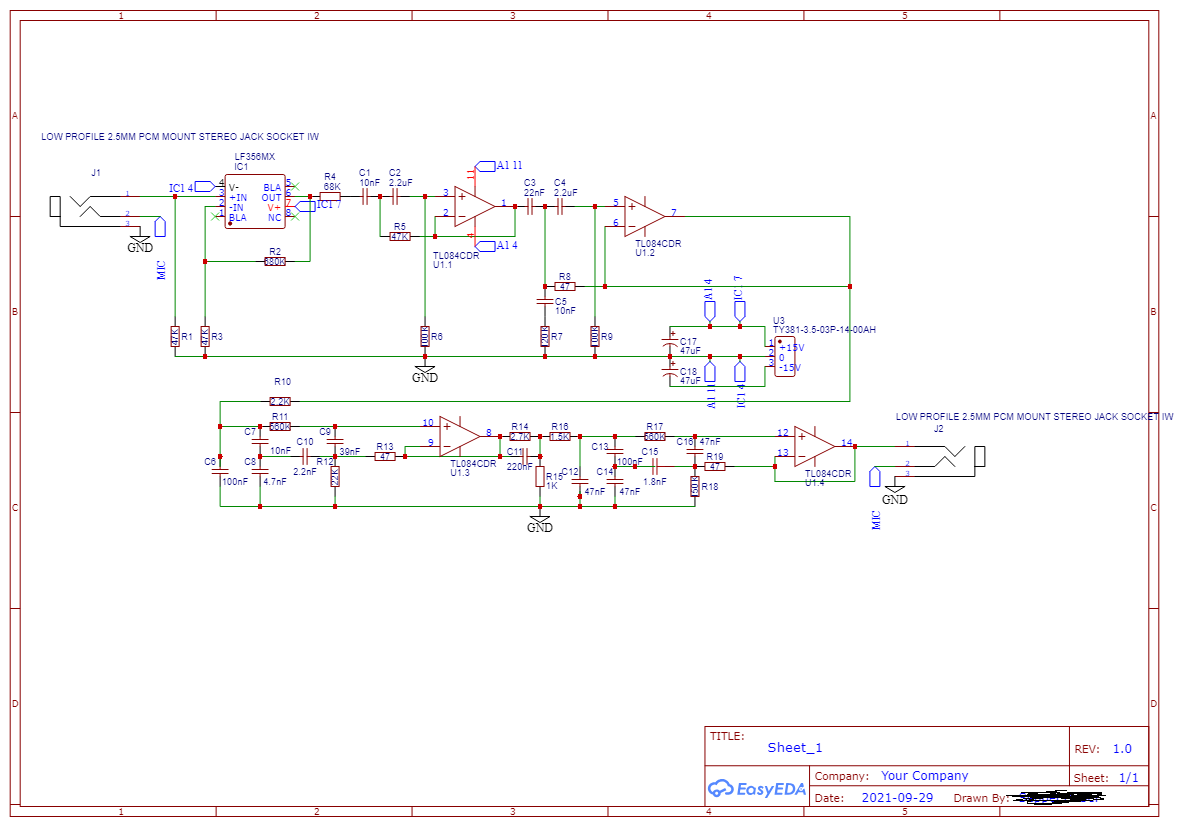

Erstmal vielen Dank für die vielen Antworten und die tollen Anregungen. Dieses Forum ist echt Gold wert! Nochmal zum Verständnis. Die schlechte Qualität der Sprechverbindung ist dem Hersteller bekannt und soll wohl an dem verbaueten VoIP Chip liegen. Es wurde auch empfohlen sich zusätzlich externe Sprechsets zu beschaffen für schlappe 2700 Euro pro Pärchen. Das hat aber den Nachteil noch mehr Equitment mit sich rumzuschleppen und noch eine Faser zusätzlich zu belegen wo doch schon zwei Fasern von dem Messgerät belegt sind (einmal die Faser die gerade gemessen wird und einmal die Faser worüber sich die Geräte unterhalten und normalerweise die Sprechverbindung läuft). Eine alternative Sprechverbidndung über Kabel oder Mobilfunk ist oft auf Grund der Örtlichkeit (Keller, Bunker) nicht möglich. Eine Schaltung die alles ausser dem Sprachband dämpft habe ich gefunden und werde mal testen ob sich dadurch das Rauschen vermindern lässt. Gruß

Danke für die Zusatzinfo! Die Schaltung in deinem EasyEda ist schon sehr kompliziert, und braucht +-15 Volt... wie willst du das mit +5 Volt USB Spannung laufen lassen? Der Hochpass ist ziemlich sicher unwichtig, da der für das Rauschen keine grosse Rolle spielt, das Ohr ist da eh schon ein Hochpass, da reicht also ein Koppelkondensator. Schau dir noch mal den einfachen Besselfilter 3'ter Ordnung an, den ich dir weiter oben gepostet habe. Am Eingang hat der schon 100 nF, und ist galvanisch getrennt. Wenn du am Ausgang noch einen Koppelkondensator (10uF-47u) vorsiehst, dann kannst du den mit +5 Volt USB versorgen (OPV + Eingang mit gefiltertem Spannungsteiler auf 2.5Volt). Eventuell ist ein Lautstärkepoti noch sinnvoll? Am Ausgang noch ein paar Ohm vorsehen, damit die Opamps stabil bleiben. Wie hoch ist die Impedanz der Kopfhörer?

Volker M. schrieb: > Die schlechte Qualität der Sprechverbindung ist dem Hersteller bekannt > und soll wohl an dem verbaueten VoIP Chip liegen. Das sollte dann aber kein normales Rauschen sein, da würde ich eher Komprimierungs-Artefakte erwarten, insbesondere bei sehr niedrigen Bitraten. Kannst Du mal eine Aufnahme (ein paar Sekunden Sprache, ein paar Sekunden Stille) machen, damit wir eine Vorstellung von den Störungen bekommen?
