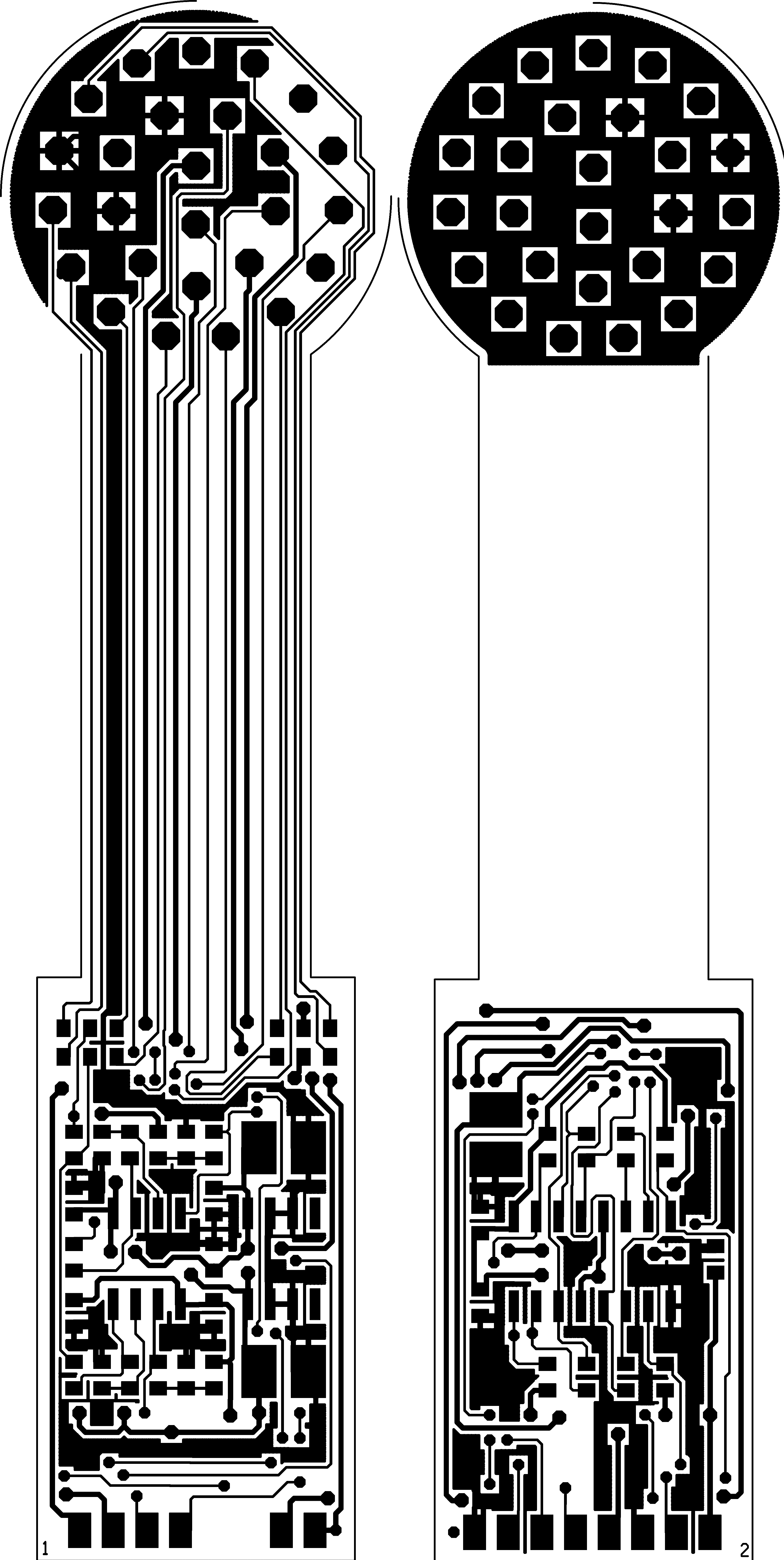

Guten Morgen,
Zum testen von Baugruppen habe ich einen Adapter gebaut. Also eine
Platine/Prüfschaltung + notwenige Stecker.
Bei Baugruppen, welche mehrere 5.08mm Terminal Verbinder haben, gab es
Probleme gelegentlich mit der Verbindung, da die verlöteten Buchsen
nicht immer 100% exakt an gleicher Position und Ausrichtung haben. Dies
konnte ich lösen indem ich die Stecker meiner Prüfplatine an den
entsprechenden stellen nachgefeilt habe :D
Das Problem hätte ich nicht, wenn die Testplatine flexibel währe. Nun
meine Frage, .. kann man flexible Platinen fertigen lassen, auf denen
man TH und SMD teile verlöten kann?
Erstmal: Ja.
Andererseits kann man auch herkömmliche Leiterplatten mit Schlitzen
mechanisch etwas flexibler bekommen. Das habe ich früher bei billigen
Notebook-Mainboards öfter gesehen, um die Netzteilbuchse oder USB-Ports
mechanisch etwas vom Rest der Hauptplatine zu trennen. Bei den teuren
waren es dann kleine Extra-Leiterplatten, die per Kabel angebunden
waren.
Wenn du mal eine Kamera aus den 80ern auseinander nimmst dann kannst
du bereits dort sowas finden. :-)
Ist also grundsaetzlich kein Problem, aber teurer.
Olaf

flexi schrieb:
> gab es
Das ist das eigentliche Problem, das gelöst werden sollte, dann erübrigt
sich die Frage nach flexiblen Platinen. Für solche Fälle mache ich mir
eine Art Lehre um die Teile beim Verlöten auszurichten - in diesem
Beispiel käme die Platine in Frage bzw. ein Teil davon, auf dem die
Gegenstecker sitzen. Oder man verwendet gleich Steckverbinder, die beim
Bestücken genau positioniert werden, z.B. weil sie entsprechende
Befestigungselemente haben. Klassisches Beispiel sind SubD-Verbinder.
