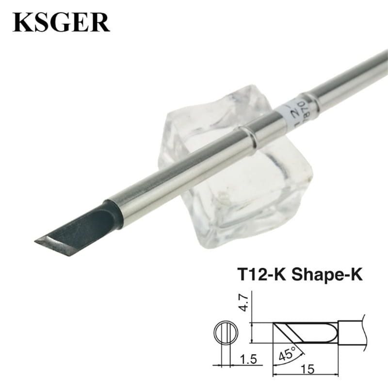

Ich werfe mal die T12 Fake stationen ein. Gibts in unzähligen varianten
mit nezteil und ohne Oled oder Led und so weiter....
https://de.aliexpress.com/item/1005001967859722.html?spm=a2g0o.productlist.0.0.34c754578zemYH
Ich habe 3 Davon und bin sehr glücklich.
1.Preis unschlagbar.
2.Massig Lötspitzen zur Auswahl Ich hatte bislang richtig gute Qualität
gehen echt nicht schnell kaputt und lässt sich super mit arbeiten.
3.Lötspitzen incl Heizung und Sensor um die 4 Euro
https://de.aliexpress.com/item/1005002457001068.html?spm=a2g0o.detail.1000060.1.61f3665eieNg91
3.Extrem schnelles heizen in unter 30 Sekunden auf 300C
4.Standby und autooff durch sensor im Lötkolben Wenn man ihn länger
nicht bewegt fährt er runter und geht aus. Einstellbar.

habe ich schon beim Markteintritt als miniatur-spielzeug abgehakt. Ich
löte alles, auch finepitch qfp/qfn mit der monströs breiten T12-K. In
den meisten fällen ist der platz um die teile vorhanden, Passive
bauelemente kann man beide pads gleichzeitig löten, die breite
stirnfläche nimmt ähnlich einer hohlkehle zinn auf und die spitze dient
ggf zum trennen von brücken zwischen pins, deren rücken ist nämlich
zinnabweisend beschichtet. Ach ja, fette leistungstransistoren sind
damit auch kein Problem. Abgesehen von Smartphone-Platinen habe ich noch
keine andere form gebraucht.

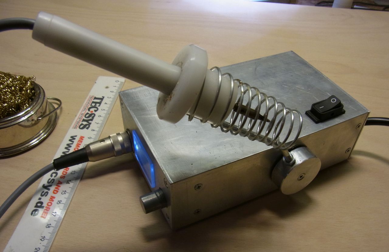

Naja, wenn man denn schon Bastler ist, dann kann man sich eine JBC auch
selber machen. Das kostet dann eine Kartusche und etwas sonstiges
Material, also deutlich weniger als 50 €. Oder man legt sich so eine
chinesische Lötstation mit T12 Kartuschen zu. Die sind auch ganz nett.
