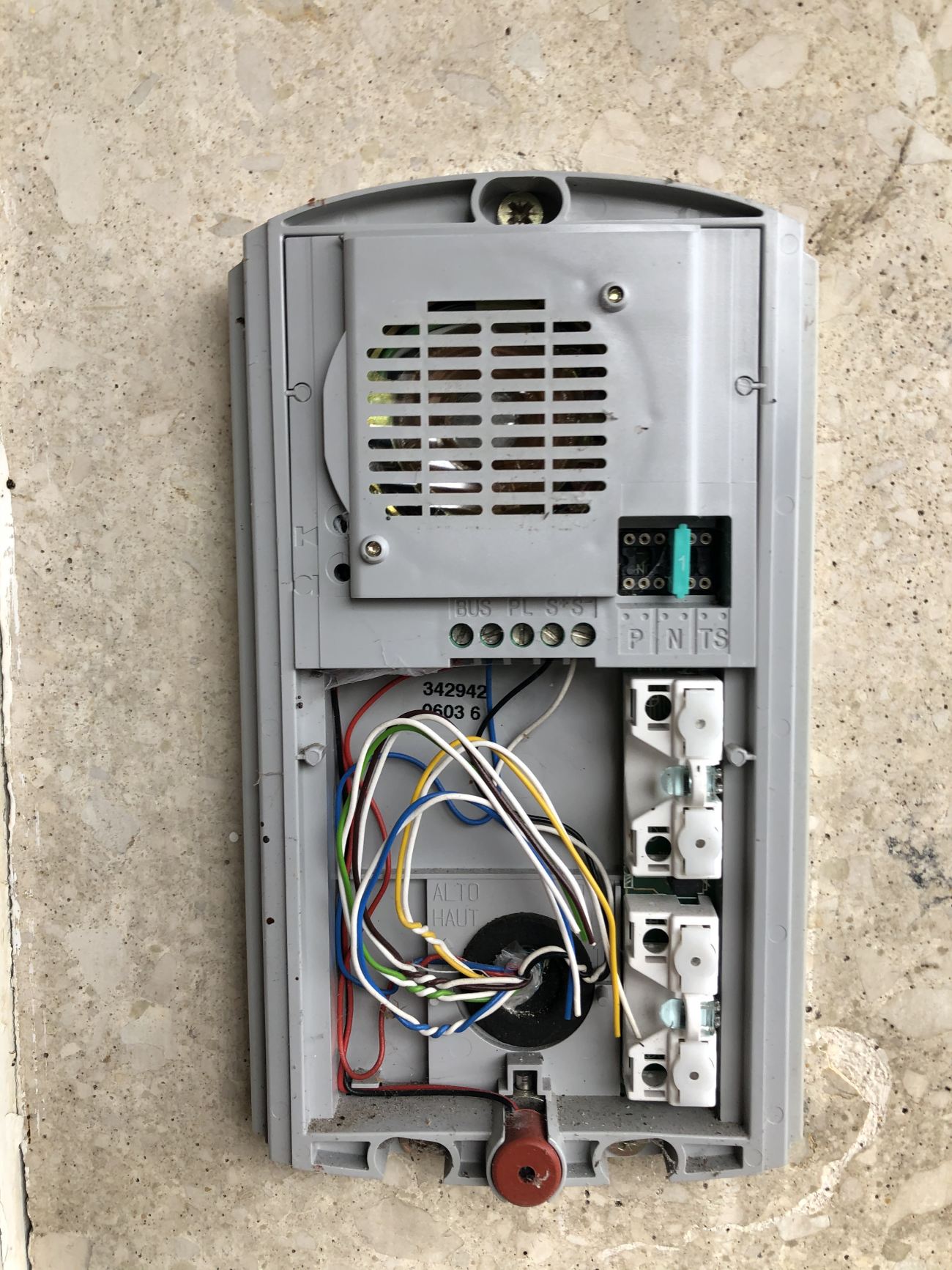

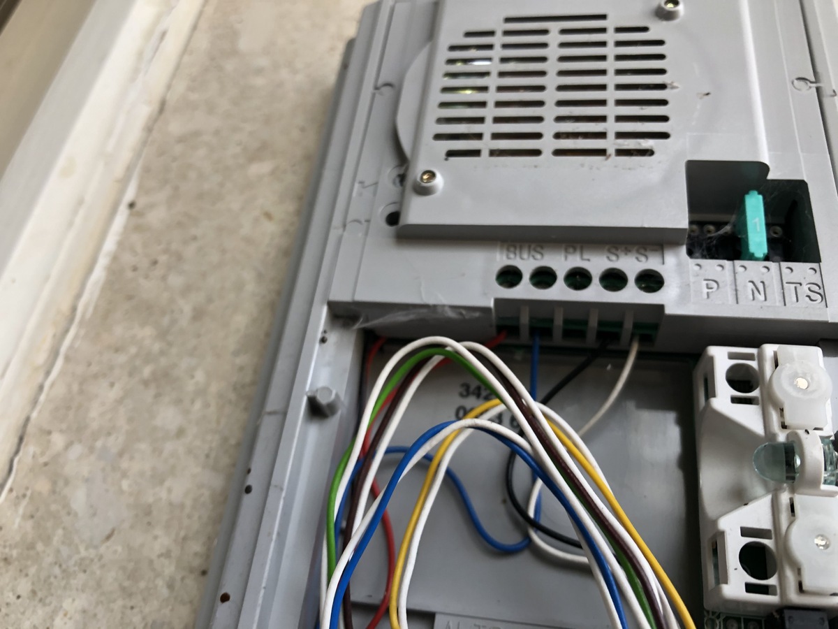

ist aus diesem Bild ersichtlich, um welchen Typ Türsprechanlage es sich
handelt? 2- oder 4-Draht, Bussytem, wenn welches? Leider ist keine
Beschriftung auf der Station. In dem 3 Familienhaus gibt es 3 Handgeräte
mit denen kommuniziert und der Türöffner betätigt werden können.
Vielen Dank für eure Hilfe.
