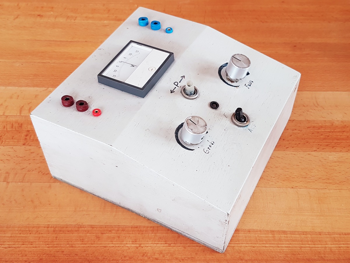

Gast #6833310
Michael M. schrieb:
> Für eine individuelle Anzahl an Schaltern und Potis kann man ein Pult
> auch passend aus Holz herstellen und lichtgrau lackieren.
flexi (Gast) ist extrem unbedarft oder trollt!
"Präsentationen und Messen" klingt nach gewerblichem Bedarf, da kann man
ein paar Euro in die Hand nehmen. Mal die einschlägigen Firmen
durchgeschaut:
OKW
Bopla
Rose
Knürr
Schroff und bestimmt weitere
haben diverse Gehäuse, auch solide Pulte. Eine Frontplatte mit Bohrungen
zu versehen ist kein Hexenwerk, schwierig wird das bei rechteckigen
Ausbrüchen.
Wenn sowas mal richtig anständig aussehen musste, haben wir die
Frontplatte zu einer lokalen Schilderfabrik gegeben, Schriften gravieren
und farbig auslegen. Die konnte auch Alu-Eloxalplatten selbst liefern
und Ausbrüche machen, das ist zeitintensiv und nicht ganz billig.
Gast #6833335
flexi schrieb:
> aber es soll am ende auch nach etwas aussehen
Du willst vermutlich keinen 1m hohen Tisch, sondern ein schönes Gehäuse
zum auf den Tisch stellen
https://www.takachi-enclosure.com/products/CF
Und dann eine Frontplatte in der die von dir benötigten Bedienelemente
befestigt werden und genau dazu kannst du derzeit keine Aussage machen.
Dann musst du das selber machen wenn du es weisst  Und eine ordentlich
gelochte gravierte Frontplatte liefert Schaeffer, die bauen auch den
ganzen Apparat
