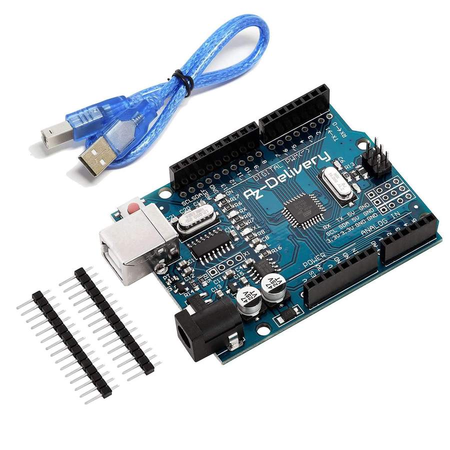

Ich habe von AZ-Delivery diesen Arduino-Uno-Clone:
https://www.az-delivery.de/collections/mikrocontroller/products/mikrocontroller-board
Ich programmiere das Board mit AVRDude und dem vorinstallierten
Bootloader. Aber meine Anwendung die ich flashe ist komplett frei von
Arduino entwickelt.
Das Board funktioniert wie erwartet, hat aber eine kleine Angewohnheit
die mich stört. Keine Ahnung ob original UNOs das auch haben.
Immer wenn ich den COM-Port mit PuTTY öffne mach das Board einen Reset.
Und das möchte ich nicht.
Als USB-UART-Bridge ist der CH340G drauf.
Ich habe mal die Pins am CH340G durch gepiepst.
DTR ist über einen Kondensator mit Reset verbunden.
Außer einem Pullup-Widerstand nahe dem SPI-Stecker, habe ich keine
weitere Verbindung der Restleitung gefunden.
Ich habe nachgemessen sobald ich mich mit PuTTY verbinde wechselt der
Pin von Hi auf Low. Und beim Trennen geht er wieder auf Hi zurück.
Ich habe die Flow-Control Einstellungen in PuTTY alle durchprobiert.
Aber ich konnte das nicht verhindern.
Ist das normal, bleibt mir nichts anderes übrig als den Kondensator
auszulöten, oder habe ich da eine Option in PuTTY übersehen?
(Ich weiß, wenn ich den Kondensator auslöte ich zum flashen manuell den
Resetkopf drücken muss)

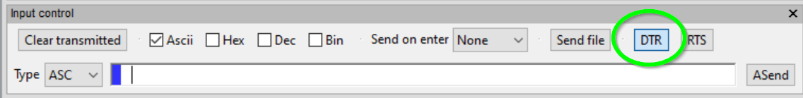

Wo machst du da ein Häkchen?
Gerade probiert: Arduino Clone mit CH340G
Mit aktiviertem DTR-Handshake bekommt der Arduino beim Connect mit HTerm
einen Reset, ohne nicht.
Die Funktion lässt sich mit der Taste "DTR" im Bereich "Input Control"
umschalten, allerdings nur, wenn der CH340 connected ist.
Im Disconnect-Zustand lässt sich die DTR-Funktion mit der Taste nicht
umschalten. Bei leuchtender DTR-Taste bekommt der Arduino beim Connect
einen Reset, sonst nicht.

von Wolfgang W. (Gast)
@ Wolfgang (Gast):
Genau an der von Dir markierten Stelle mache ich DTR ON/OFF (natürlich
im connected-Mode). Mein Fehler: natürlich keine Häkchen sondern DTR
ON/OFF!
