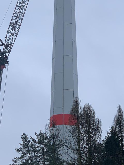

Wer kam auf die Idee, Windradmasten aus Platten zusammenzubraten? Ringe,
Fachwerk, klar. Aber Platten?
(ok, wird in den nächsten Tagen sicher geklärt)

Das ist ein Netz-Bild vom Bau. Das zweite (das noch steht) sieht genauso
aus. Ich bin aber momentan nicht da und hab auch kein eigenes.
(Nachtrag: das alte neu eingestellt)
Die Platten sind auf der Ruine besser zu erkennen
https://www.ruhrnachrichten.de/bilder/bild-2644431h.jpg
(Übrigens, ein Windrad wenige km weiter hat letzten Winter seinen Flügel
verloren. Irgendwie keine gute Gegend für Wind ;-)

Ohne davon eine Ahnung zu haben, aber das sieht wirklich fragil aus.

Das Windrad soll 240 m hoch gewesen sein und stand in der Nähe von
Haltern am See NRW).

Gerade im Radio gehört: ist gestern eingestürzt, war erst 1/2 Jahr alt.
https://www.waz.de/staedte/vest/windrad-knickt-in-haltern-am-see-um-id233461297.html
Untersuchung läuft - da darf man gespannt sein!

von Irgend W. (Firma: egal) (irgendwer)
Tim D. schrieb:
Fragil finde ich jetzt eher nicht, eher fast eine Nummer zu starr.
Biegung, Torsion, Vibrationen, das geht schon ganz schön auf die
Schweißnähte. Es scheint ja auch keine "Unterkonstruktion" zu geben die
die Kräfte aufnimmt.
Auf den Einsturzbildern sieht es ja so aus als wären es genau an den
Stoßstellen auseinandergefallen. Interessant find ich das bei den
Übereinanderliegenden Platten da anscheinend jeweils sowas wie zwei
"Nasen" rausgerissen sind. Waren die am ende nur an diesen beiden
Punkten geschweißt und nicht über die ganze Plattenbreite? Auch in der
Höhe scheint es die "Streifen" ja beim Zusammenstürzen geradezu wieder
in ihren Ursprung zerlegt zu haben.
Der Schutthaufen ist jedenfalls fast schon direkt Verladefertig und muss
nicht mehr al zu große zerlegt werden.
Vermutlich wird man aber mal wieder wie üblich Jahrelang nichts
genaueres erfahren was da Schiefgelaufen ist…
> die die Kräfte aufnimmt.
Nein, die Masten sind alle freitragend ohne inneres Gerüst. Die meisten
WKA haben im Inneren noch einen Aufzug und Kabelkanäle, aber das sind
keine tragenden Teile.

schiefgelaufen ist wenn es nur zwei dieser Anlagen gibt. Das kostet
nämlich ordentlich Geld. Es ist ja niemand getroffen oder geschädigt
worden, nur die Anlage selbst ist zerstört. Meiner Meinung nach wird die
zweite baugleiche WKA nach diesem Einsturz sowieso abgerissen und dann
hat sich das mit dieser Variante der Plattenbauweise erledigt.
Ob die Platten alle komplett verschweißt waren... glaube ich nicht mal.
Das wäre ein großer Aufwand im Vergleich zu den runden Fertigteilen. Ich
vermute das waren Stahlbetonteile, das passt auch zum Einsturzbild. Die
Nabe mit ihren Flügeln liegt ja direkt neben dem Turm, das Ding ist also
nahezu senkrecht eingestürzt. Das passt zu Beton-Bauten, wenn sich Risse
bilden und Teile nicht mehr genau in der Senkrechten belastet werden,
dann werden die seitlich weggedrückt und das ganze Teil bricht auf einen
Schlag zusammen, noch bevor eine große Neigung entsteht. Sieht im Grunde
genau so aus wie eine Abrisssprengung. Die macht nichts anderes, als
diesen Prozess gezielt auszulösen.
Noch ein Punkt für Holz. Und vor allem gegen Beton. Gerade in der
Anfangszeit war der Übergang von Turm zum Fundament eine große
Schwachstelle.
A. S. schrieb:
> Stabwerke sind auch aus Metall billiger. Unten können sie beliebig breit
> werden, was bei Metallmasten bisher limitierend ist. Und Windlast ist
> auch geringer.
Ja, aber die haben nicht weniger Akzeptanz in der Bevölkerung.
Der Holzturm ist aus Platten gebaut und kommt, bis auf Gondel und
Rotoren ohne Schwertransporte aus, da alle Platten mit nem normalen LKW
transportiert werden können.
Großer Nachteil ist aber die Aufbauzeit, weil kleinteilig und sehr
windanfällig.

von Johannes S. (Gast)
Ben B. schrieb:
> Man wird auch keine sooo großen Nachforschungen anstellen, was da
nur zwei? Im WDR wurde gerade gesagt das es noch 23 gleicher Bauart gäbe
die erstmal stillgelegt wurden. Nur was nutzt das stilllegen, dieser war
ja auch fabrikneu.
Wer wissen will wo das ist, hier der Ort für Google Earth.
Die zweite Anlage steht direkt daneben.
Das obere Ende des Masts war wohl auch bei dieser WKA aus Stahl, das
liegt verhältnismäßig gut erhalten unten neben dem Rest. Der deutlich
längere aus den Platten zusammengesetzte Teil ist komplett in sich
zusammengestürzt.

Nachtrag @Johannes:
> gäbe die erstmal stillgelegt wurden.
Oh, doch so viele. Am Standort Haltern sind's nur zwei bzw. jetzt nur
noch eine. Dann forschen sie evtl. doch genauer.
> Nur was nutzt das stilllegen, dieser war ja auch fabrikneu.
Naja da es aus offensichtlichem Grund starken Zweifel an der
Standsicherheit gibt, wird diesen Anlagen wohl die Betriebsgenehmigung
entzogen bis das geklärt ist. Die Stilllegung nimmt auch einen Großteil
der seitlichen Belastung aus der Anlage.

Mir ist immer noch nicht klar wie das einen 240m Turm halten soll. Da
komme ich wieder auf das Wort fragil zurück. Und Sondereinbauten werden
dann einfach von innen festgedübelt?
Der Turm ist nur 160 Meter, die 240 sind bis zur Flügelspitze.
Ben B. schrieb:
> Aber hier ist auch noch was Interessantes,
> glaube nur nicht, daß es die Seite noch lange gibt:
> https://www.droessler-ventur.de/windkrafttuerme/
Das Bauprinzip ist ja dem Holzturm sehr ähnlich und damit auch die Form.

von A. S. (Gast)
Uups, nach den Worten des Augenzeugen ist das Dingen oben auseinander
gebrochen. 20m unterhalb der Gondel, also zwischen den beiden
Stahlrohren. Und dann in den Betonturm gekracht. Und erst danach das
ganze auseinander.
Wenn ich den mal sehe, müsste ich mal genauer nachfragen, ob er wirklich
die beiden Rohre getrennt sehen konnte. Er ist zwar nur Knallzeuge, aber
den ersten gab es wohl früh genug, dass er die Gondel noch fallend,
aufliegend (auf dem Betonturm) und dann herunterfallen hat gesehen.
Wäre schon möglich, daß der obere Teil mit seinem Stahlmast in den
Betonteil eingebrochen ist. Irgendwie muß sich ja auch das Maschinenhaus
oben vom Stahlmast getrennt haben. Die Nabe liegt ja neben dem Mast und
nicht am Ende des Stahlturms.
Ich sehe da auch keine zwei Stahlturm-Teile. Nur eines, und das scheint
in seiner Länge noch ziemlich intakt zu sein.

von A. S. (Gast)
Kleine Ergänzung:
Ich habe mit 2 Nachbarn dort gesprochen. Der eine hat sich das Windrad
angeschaut und diese Stangen, die in den Broschüren des Herstellers den
Beton-Turm von oben nach unten verspannen, nicht gesehen. Die müssten ja
trotzdem irgendwo sein. Nur relativ kurze Bolzen.
Ein anderer Nachbar hat das Knacken zwar nicht gehört. Aber zwei junge
Menschen hätten ihn an dem Tag gefragt, was das für ein Knacken sei, und
ob er mal schauen wolle. Sinngemäßg "jaja" sei seine Antwort gewesen.
Die meißten anderen, die das Knacken auch gehört haben, haben dies erst
nach Einsturz geäußert.
Es gibt auch einer weitere Knallzeugin, aber ich denke ohne direkt
Befragung an Ort und Stelle macht das alles wenig Sinn. Wenn sie nicht
konkret 2 etwa gleich große Metallstangen gesehen haben, oder das in
Relation zum roten Ring (auf 50m?) setzen konnten, dann sind

von M. E. (engelhard)
Die Ursache steht fest:
https://www1.wdr.de/nachrichten/westfalen-lippe/ursache-einsturz-windrad-haltern-100.html
Schwachstellen im Spannbeton. Da hätte ich etwas konkretere Aussagen
erhofft...
von A. S. (Gast)
> erhofft...
Wichtig ist, dass da jetzt wohl einer hochgehen kann um die Gondel
abzumontieren.
Zwischenzeitlich war geplant, das ganze Ding mit Gondel und Flügeln zu
sprengen. Das wäre ökonomisch und ökologisch ein Desaster.

Deshalb wird bei fünf von den insgesamt ehemals sechs dort stehenden
Anlagen ja auch vor der Sprengung der "Kopf" sorgfältig demontiert und
sicher verwahrt.  Gesprengt wird dann bei denen nur noch der reine
Turm...
Diese fünf zum materialschonenden Rückbau vorgesehenen Anlagen wurden
nach einer Untersuchung des Zustands/Standsicherheit für (noch?) so
stabil befunden das diese Maßnahmen kein unkalkulierbares Risiko
darstellen.
Bei der heute gesprengten Anlage hat diese Untersuchung hingegen das
vorhanden sein derart schwerer Mägeln im Bezug auf die Statik des Turms
ergeben das eine Demontage des neuwertigen Maschinenhauses inkl. Technik
ein absolut unverantwortliches Risiko wäre. Einfach weil ein Einsturz
bei diesen Arbeiten (in Folge der wirkenden Kräfte bzw. Kraftänderungen)
nicht mit hinreichender Sicherheit mehr ausgeschlossen werden konnte.
Daher blieb für diese eine Anlage nur die Komplettsprengung!
Die Leute die so etwas entscheiden sind ja auch nicht völlig
verblödet...
(Im Gegensatz zu einem Teil der an der Erfindung/Einführung/Umsetzung
Plattenbauweise Mitwirkenden offensichtlich)
Carsten
Letztendlich ist die Frage, wer dafür zahlt. Der kann auch recht
weitgehend bestimmen, was mit dem Kram passieren soll. Ich bin kein
Anwalt, aber da ich mich einige Zeit selbst mit dem Aufbau einer
Windkraftanlage beschäftigt habe (scheiterte an der Ignoranz von Banken,
denen war russisches Gas, Kohle oder Atomstrom anscheinend lieber),
würde ich sagen, das bleibt an der Betriebshaftpflichtversicherung des
Herstellers dieser Betonelemente kleben wenn das ein Fehler bei der
Fertigung dieser Betonelemente war bzw. die Betonelemente nicht den
zugesicherten Eigenschaften gerecht wurden. Den Besitzer/Betreiber der
Anlagen interessiert zu diesem Zeitpunkt nur noch die Adresse wo er die
Forderung für den Ersatzneubau und Verdienstausfälle hinschicken soll,
den interessiert noch nicht mal wie der Ersatzneubau zustande kommt.

Zusammenfassung:
Beton-Stahl-Hybridtürme sind bei solchen Anlagen üblich. Die fraglichen
18 Türme sind "Made in Germany" zugekauft. Der Zulieferer soll es
verbockt haben. Über die Haftung streitet man sich noch.

von Stefan K. (stk)
Aus der schon angeführten Pressemitteilung vom September oder der
neueren vom November
(https://www.nordex-online.com/de/2022/11/hintergrundinformationen-zum-rueckbau-von-18-baugleichen-turbinen-in-deutschland/):
"Werden die Anlagen wieder auf den gleichen Hybridtürmen errichtet?
Die Anlagen werden wieder auf Beton-Stahl-Hybridtürmen errichtet. Diese
werden von einem anderen Zulieferer bezogen, mit dem die Nordex Group in
Deutschland bereits bei früheren Anlagen-Generationen über Jahre
erfolgreich zusammengearbeitet hat."
