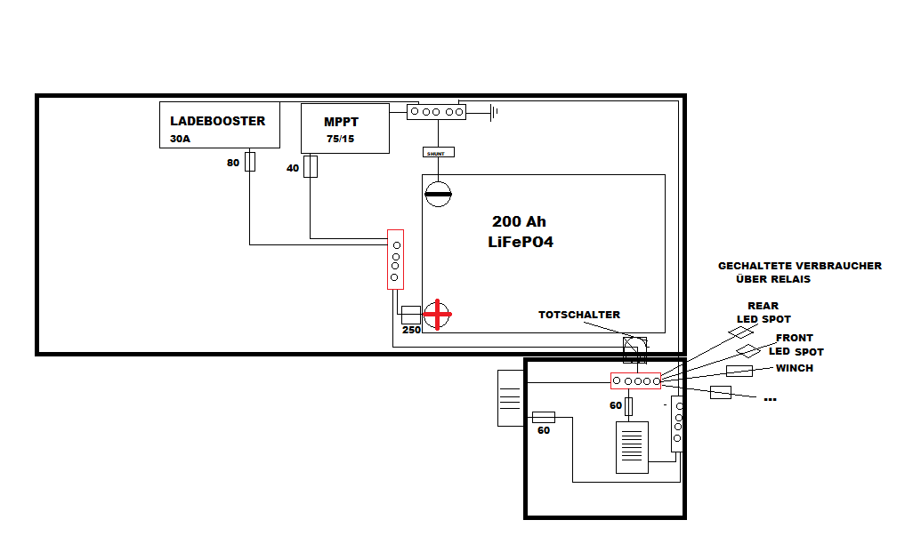

Meine Freundin und ich sind in einem 1986er T3 Syncro unterwegs. Dieser
ist mit einer 200Ah Zusatzbatterie ausgestattet, die über einen
Ladebooster (30A) und eine Solaranlage geladen wird. Da sowohl meine
Freundin und ich einige empfindliche Verbraucher damit betreiben wollen,
bei denen wir nicht wissen, wie hoch der Einschaltstrom ist, bin ich
nicht ganz sicher, mit welcher Lösung wir am besten fahren.
Wir möchten einen 24" Monitor mit 12V Gleichspannung kaufen. Das
Netzteil des Monitors erst mit 230V AC zu speisen, um dann zuzukucken,
wie auf der anderen Seite des Netzteils wieder 12V rauskommen, halte ich
für ineffizient.
Auch während der Fahrt soll hinten am Monitor gearbeitet werden,
weswegen wir zwischen 14,6V und 12,5V hin und herregeln müssen.  Wobei
der untere Spanungsbereich < 12,4V  sehr sehr selten auftreten wird und
es fraglich ist, ob wir gerade dann noch unbedingt meinen den Monitor
einschalten zu müssen.
Des Weiteren haben wir einen Router von ALFA Networks der auch 12V
Gleichspannung benötigt. Auch bei diesem, könnte ich mir vorstellen,
kommen die 14,6V ,,nicht so gut an".
Die Leistungsaufnahme für Letzteren ist tatsächlich gering, obwohl er
noch über USB eine Zusatzantenne mit Strom versorgen muss.
Die Idee war von einer Plusklemme ein bis zwei 12V Zigarettenbuchsen mit
stabilisierten 12V zu versorgen. Die Leistung sollte mindestens 40W
betragen. Vorzugsweise würde ich gleich noch meinen Router mit den 12V
Spanung über die selbe Sicherung am Verteilerkasten versorgen wollen.
Eine Idee war zwei LM2596 oder zwei XL6019 mit jeweils 6V in Reihe zu
schalten.
Die andere Idee war mit einem Kondensator/MOSFET/Z-Dioden irgendetwas zu
basteln. Das traue ich mir aber im Moment nicht zuverlässig zu, weil ich
relativ wenig Erfahrung im Elektronik Bereich habe und erstmal bei Adam
und Eva der Elektrotechnik anfangen müsste.
Über eure Meinung und Vorschläge würde ich mich sehr freuen.

Du solltest prüfen, ob deine "12V Geräte für Verwendung im KFZ Bordnetz
spezifiziert sind, evtl. steht das in Datenblatt oder Handbuch.
Spannungsbereich 11 bis 14 Volt.
"Normalerweise" sollte das funktionieren, aber Probleme bei laufendem
Motor (Lichtmaschine) wird man eh erst bei konkretem Versuch
feststellen.
Sinnvoll wäre auch, die Geräte VOR jedem Anlassen des Motors
abzuschalten und erst wieder bei stabil laufendem Motor (wieder)
einzuschalten.
Und jedes Gerät sollte eigene, fest angeschraubte 12V Dose haben, mit
jeweils eigener Sicherung und ordentlichen Zuleitungen (Plus UND
Minuszuleitung!).
Ordentliche Kabelquerschnitte, mind. 1,5 qmm, besser 2,5 qmm. Falls
gemeinsame Zuleitung bis vor den Sicherungen, dort mind. 4 qmm. Minus
(KL31) NICHT vom "nächsten Blech".
Für diese Installation unbedingt KFZ-Elektriker dazuholen, nicht
"irgendwie" selbst machen!

Die Wandlung 12v 230V 12v erscheint im ersten Moment widersinnig, ist
aber durch die Entkoppelung und einen Wirkungsgrad von 80-90% nicht so
schlecht. Auch eine Stabilisierung auf 12V frisst Energie. Ich habe bei
meinem Wohnmobil damals eine alte 12V USV APC BackUPS 400VA benutzt und
statt der eingebauten Batterie meine 100Ah Zusatzbatterie benutzt und am
Platz mit der USV nachgeladen. Ausserdem sind die 12V Geräte
unverhälnismässig teuer.

Danke. Das ist zwar etwas teuer und der Wirkungsgrad von 87% überzeugt
mich auch nicht so ganz, aber wenn das Teil von Victron ist, gehe ich
davon aus, dass das das Maximum an Effizienz ist.
Im Datenblatt steht, dass die interne Sicherung nicht getauscht werden
kann. Wie würdet ihr den Wandler absichern?
Zu guter Letzt noch zwei ganz peinliche Fragen, aber, wenn kein
Verbraucher anliegt, verbraucht das Gerät auch keinen Strom oder?
Zweitens, wenn in Summe alle Verbraucher an den 12V Buchsen mehr als 9A
verbrauchen, bricht dann die Spannung ein, oder brennt die interne
Sicherung durch?
Anbei noch die geplante Verkabelung. Die Kabelquerschnitte hab ich mir
schon inkl Verlustfaktor ausgerechnet. Da bin ich sicher.
Sorry, wenn das alles zu doof gefragt ist. Ihr seht, da gibts noch
einiges an Wissen aufzuholen bei mir.
Danke vorab.

Ich würde dir empfehlen dir z.b. den Victron Orion-Tr 12/12-18
anzuschauen.
Er ist zwar als Ladegerät vermarktet, kann aber auch in der App auf
Spannungsquelle umgestellt werden. Diesen schließt du dann einfach an
die Zweitbatterie an.
Vorteil: super saubere 12V am Ausgang mit je nach Modell bis 500W und
auf jeden Fall Bordnetz/KFZ sicher (Load Dump, Surge usw.)

Die Werte vom Leerlauf sind zu berücksichtigen, weil er die ja
dauerthaft zur Verfügung stellt. Im Prinzip ist es die Verlustleistung
bzw. von dem Wirkungsgrad 87% abhängig, dass könnte der Durschnittswert
von 0-9A. Je höher die Verlustleistung vom Wandler desto niedriger die
Effizienz.
> Sicherung durch?
>max. Ausgangsstrom bei nominaler Ausgangsspannung: 12,5A (10 Sekunden)
Natürlich bricht die Spannung ein. Wenn es überhaupt eine Sicherung gibt
und die nicht irgendwo an einer nicht erreichbaren Lage ist. Darüber
gibt ist es zu wenig Inhalt von der Seite, aber bei den Preis normal ist
und kein Hersteller seine inneren Organe zeigt.
